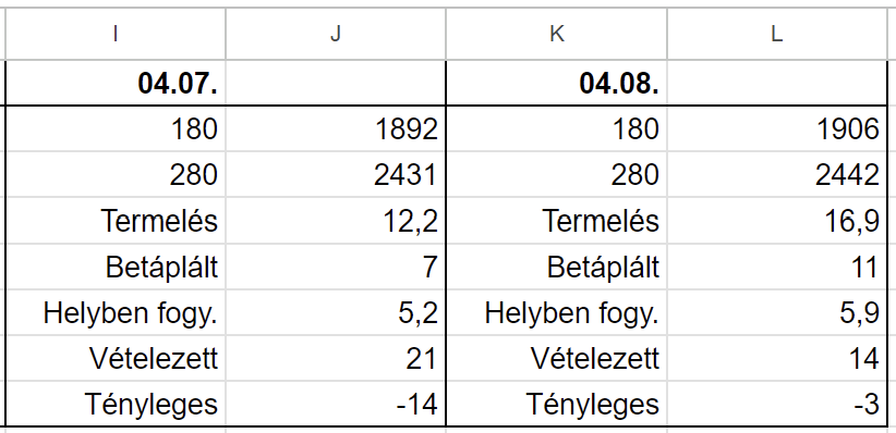

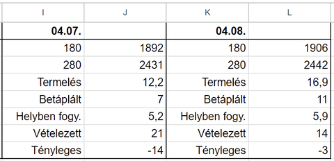

Ha 14-et vételeztél és 11-et betermeltél, akkor -mivel egyelőre szaldó van- a kettő különbsége, 3 kWh a fogyasztásod, tehát 3*38 vagy 3*70-et fizetsz, attól függően, hogy limit alatt, vagy felett vagy (bár napelemmel ha nem cseszte el az ember, elég nehéz felette lenni).

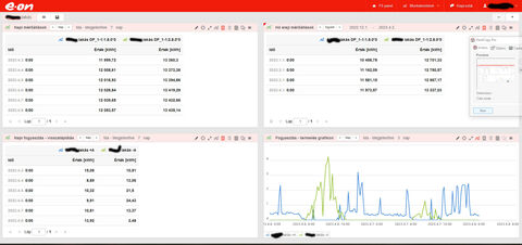

2020 május 31.-én nullával indult, nem volt új bekötés, csak óra csere.
Az EON portálja viszont csak 2021.08.01.-től szolgáltat adatokat, gondolom akkor helyezték üzembe a szoftvert, meg ami kell hozzá. Vagy akkor kértem hozzáférést, már nem emlékszem.
Egyszer már nekem is mutatott értelmetlen értékeket, de pár nap után megjavult.
Olvasd le az órát "szemmel", és hasonlítsd össze a távleolvasott adatokkal. Kiderül, hogy egyezik e, vagy sem. -

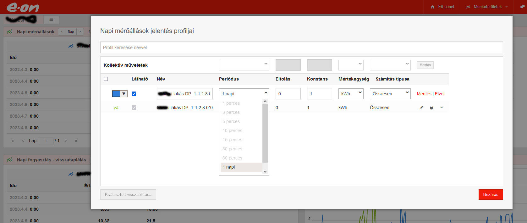

ssarosi #45557 üzenetére
Köszi ezt a grafikont... magamtól nem jöttem rá, hogy ilyet is tud... a régi ELMÜ-s sokkal jobban tetszett, itt elvesztem a káoszban, vagy kevés az agyi kapacitás.
Egy kérdést azért felteszek: a jobb felső Hó eleji mérőállásoknál nálam többszázezres értékek szerepelnek, nálad meg "normál" értékek... vagy új árambekötéssel indult a szerződésed?
