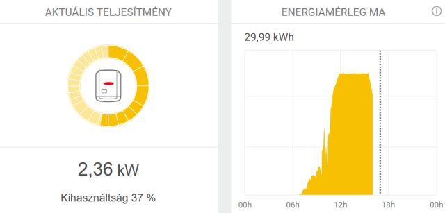

Lenne egy kérdésem. A rendszerem 6,5 kW/kWp 5 kW-os Fronius inverterrel. Az tiszta, hogy levág az inverter 5 kW-nál. Ma 5,05 kW szinten volt órákig. Amit nem értek, hogy elérte az 29,99 kWh termelést és tovább nem nőtt a termelés. Pedig még 3-4 kW-ot termelt. Tehát nem állt le, mert akkor offline lenne nem?
Tehát mi történik? -

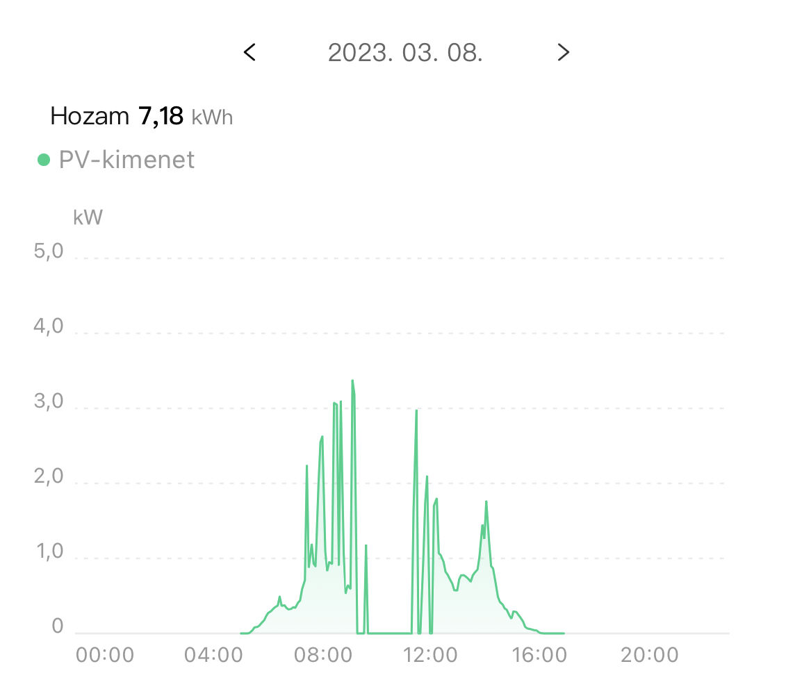

Én termelésem: [kép]
Szomszédomé: [kép]
Ugyanaz a 8kW-os inverter. Neki 4,8kW a renszer, nekem 4kW. Ugyanaz az utca, egy oszlop különbséggel van bekötve az áram. Nekem az adott napon jó ideig ki volt kapcsolva, neki semmi gond. A többi nap is hasonló, enyém kikapcsolgat neki semmi gond. Lehet hibás az inverterem? -
