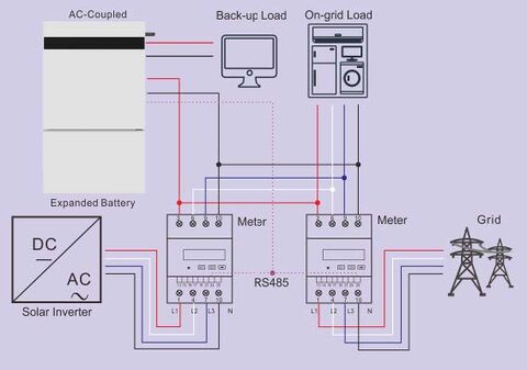

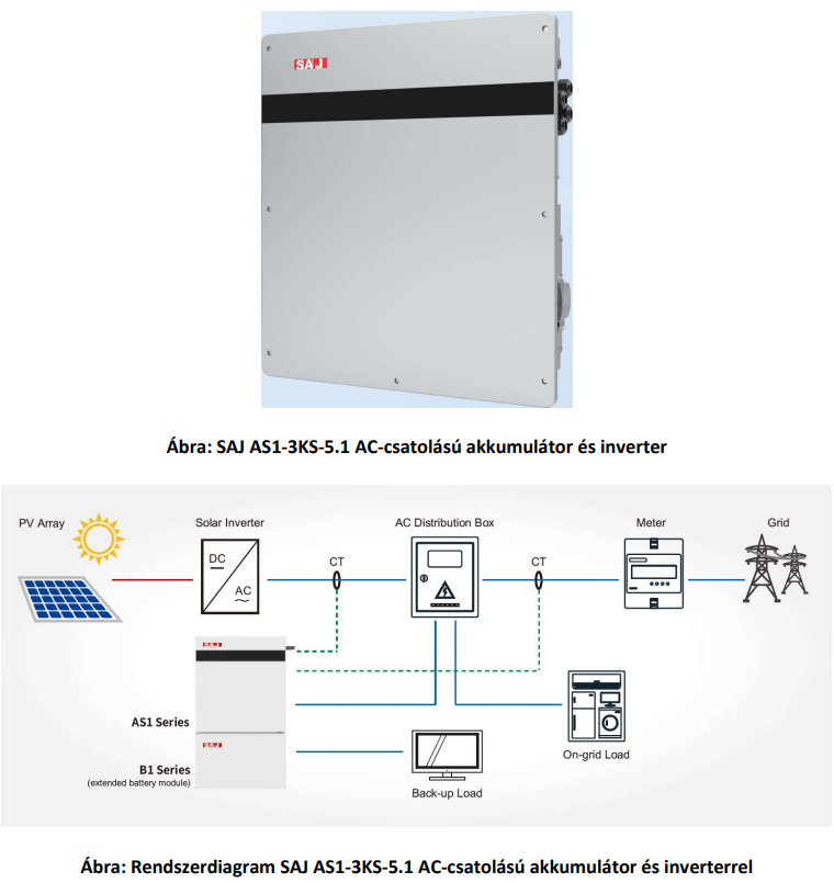

Hozzáértőktől vagy azoktól kérdeznék, akik találkoztak már a következő megoldással.
"Meglévő hálózatra visszatápláló rendszerek mellé telepített AC-csatolású akkumulátor és inverter egység (SAJ AS1-3KS-5.1). Előnye, hogy utólagosan telepíthető bármely gyártmányú hálózati inverterhez."
Ez illeszthető úgy egy bármilyen meglévő 3 fázisú inverter mellé, hogy pl. éjszaka a fogyasztók az akkumulátorról működjenek vagy áramszünet esetén is biztosítsanak működést?
