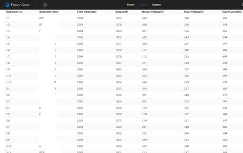

bekesizl
modulonként (optimalizálónként) értendően
Total Yield [kWh] - teljes energiatermelés (gondolom volt valami időszak szűrő felette)
Output [W] - kimeneti teljesítmény
Output voltage [V] - kimeneti feszültség - gondolom az optimalizáló kimenetén ez látszik
Input voltage [V] - bemeneti feszültség
Input current [A] - bemeneti áramOutput [W] = Input voltage [V] * Input current [A] - optimalizáló vesztesége
Output [W] * eltelt idő = Total yield [kWh] -
