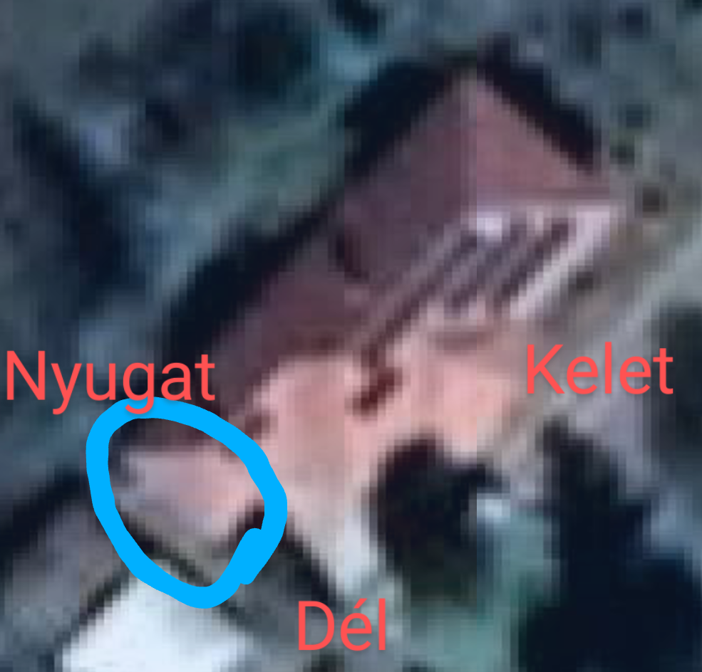

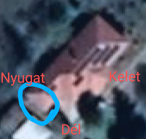

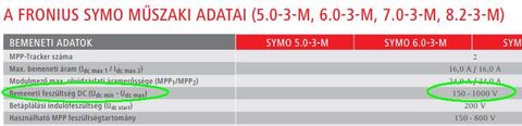

Tanuló #11730 üzenetére
A 6 kW-os SYMO akár 12 kWp-ig is napelemezhető az adatlap szerint :-)
Garancia vesztés nélkül.
A bemenetei viszont csak 16 Amperesek !
A meglévő napelemeid pedig 9 Amper körüliek.
Ezért párhuzamos sztringbe nem tudod őket átkötni.
Mivel a 2x9=18 Amper az már a 16 Ampernél több és ezért limitálna az inverter bemenete.
A 27 egy sztringe meg sok, mert túllépi az 1000 Volt max bemeneti feszültséget.
Letilt az inverter.
Vagyis a 7,5 kW egy munkapontba rendezése kiesett.
A 2x16=32 Amperes egyesített bemenet módban
elvben lehetne 3 párhuzamos sztringgel hajtani az invertert.
AZONOS típusú és tájolású napelemekből összerakva.
De ez meg az eltérő tájolások miatt nem jön össze igazán.
Marad a 2 bemenetre egy-egy sztring mint megoldás.

A meglévő 27-ből kimaxolod az egyik bemenetet 21 napelemmel.
Saccra ennyit bír el az 1000 Voltos bemenet belőle.
A másik bemenetre pedig ....
1.
HA annyi bővítés elég amennyi elfér a másik tetőn!
Mondjuk a 375-385 Wattos HiMo méretből.
Vagy akár a 400-450 Wattosokból is, ha jól adja ki a tető mérete.Akkor az újakból összerakod másik bemenetre a sztringet.
A kimaradt 6 darabot meg eladod és kész.
2.
HA annyi bővítés nem elég ami elfér a másik tetőn az újakból.
Akkor az új napelemekből felraksz annyit amennyi elfér.
és
Szükség szerint hozzá csapod a mostani tetőről
a maradék napelemeket TIGO optimalizálókkal ellátva. -

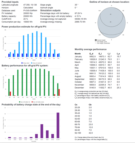

balkoger
MrZed001 #11728 üzenetére
Szerintem úgy jön ki a 7200kWh fogyasztás (azon felül, hogy baromira szigetelt), hogy talajszondás hőszivattyúval számoltak, aminek konstans 4,0 COP értéke lehet a fagyos Finneknél is.
Bár megnézem a tanulmányt, mert ebben az esetben nyáron vissza kel fűteni a szondákat és ezt nem látom a számításban. -

Tanuló
Kedves tagok!
Tanácsot kérnék! Van egy 6k-s fronius symo inverterrel szerelt rendszeren. Ez kb. egy éve ki lett maxolva kb. 7,5 kw-nyi panellel (bisol BMU 280w). Mind egy irányba és egy dőlésszögben áll (kb.35fok). Kissé délkelet felé fordulva. Ha jól emlékszem 18-9 panelszám elosztásba lettek szétosztva munkapontonkkét. Na már most. Van egy tető részem, amire még felférne min. 6-8 panel (később a házbővités után talán 10-12 db is), ez 90 fokban elfordul a már használatba vett többi tetőfelülettől délnyugati irányba. Kérdésem az lenne, hogy lenne e értelme és működhetne-e, hogy a meglévő 7,5 kw-t egy munkapontra rendezem és a másik tető irányba felteszem még azt a pár panelt a másik munkapontra ugyan arra a 6kw-s froniusra. Így szerintem kb. 9-10kw lenne rajta, egymástól 90fokban elfordulva. Ez működhetne, lenne értelme vagy már túlzás? Néha, főleg tavasszal volt ritkán levágás tavaly, de nem sokszor.Vagy inkább gondolkozzak el egy kisebb, teljesen külön rendszerről? A baj, hogy egy 3kw körüli rendszer relatív nem túl olcsó.
Esetleg egy már valahol felrakott és bővítés miatt lecserélt kisebb rendszerben szabad merni gondolkodni. Néha látok egész jó árban ilyeneket hirdetve. Ezeknek mik a buktatoi? Vagy használt rendszert egyáltalán nem szabad venni? Kérem ha valakinek van rálátása ezekre a dolgokra ossza meg velem a tapasztalatait.
Az inverter bővítés (csere nagyobbra) egyenlőre nem lehetséges, mert pályázatban lett megcsinálva a rendszer és a pályázat miatt úgy tudom ennek kell maradnia még 3 évig.
A kép nem a legjobb, de talán látszik rajta a lényeg. A kékkel karikázott oldalra tervezném a bővítést.
A segítséget és tanácsokat előre is köszönöm! -

MrZed001
balkoger #11720 üzenetére
Ház éves fogyasztás 7200kWh úgy, hogy árammal fűtenek ?
Ráadásul egy nagy 183 m²-es családi ház, 38 m²-es garázzsal ?
Mégráadásabbul a fagyos finneknél és a ház fűtése 6 kW-os talajszondás hőszivattyú, és van egy szauna 8 kw-os ??
Azért ezt olvasva kissé felkúszott a szemöldököm.
Persze lehet 20-30 cm szigetelésű perfekt passzív ház, de még úgy sem tartom ezeket a számokat elképzelhetőnek.
Nekem 5-6000 kWh a ház éves fogyasztása úgy, hogy a szaunát évente jó ha 2-3x használom és nem árammal fűtök és nem árammal készül meleg víz sem. OK tűzhely elektromos, de gondolom nekik is.Viszont ami a napelemes aksis részt illeti. A fenti összefoglalóban lévő napelemes kalkulátornak van OFF-grid kalkulátor része is.
Érdemes játszani vele. Megadod kWp, aksi kWh, ház napi -állandó- fogyasztása (ide fel is lehet csv-ben tölteni saját napon belüli óránkénti megoszlást) ... és megmondja ez mire elég.
Hány nap lesz kb egy évben amikor 0-ra merül az aksi.
Sajnos picit buta, nem lehet éves ház fogyasztást feltölteni neki (pl árammal fűtés miatt téli nagyobb fogyasztás), szóval kalkulálni egész évre a téli áramfogyasztással kell.Az általuk emlegetett 20kWp és 20kWh példát levezetve (de BP környékén) 10kWh-ás ház napi fogyasztással (nekem elektromos fűtés nélkül ennyi), LiFePO4 aksival (DoD 80%) év 4,15 %-ában merül le aksi. Az 15 nap.
Aksi kapacitást 40 kWh-ra emelve 1,14%, azaz 4 nap.
Hozzá napelem 30kWp-re emelve 0,5% ... azaz talán 1-2 nap.
Napelem 40 kWp-re emelve 0,07% ... azaz talán egy nap se. -

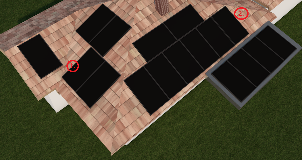

tothbe
grobi007 #11718 üzenetére
5 fokos dőlésszög nagyon kevés. Meg fog rajta állni minden. De főleg a kosz. Kb évente 3-4-szer legalább kell majd takarítani.
Ha valahogy megoldható akkor azokat legalább 15, de inkább 20 fokig ki kellene emelni.
Illetve egy dolog amit nem értek, hogy minek az optimalizáló minden elemhez? Célod van vele? Mert látszólag felesleges kiadás. -
grobi007
Kedves Fórumtársak,
Úgy tűnik elköteleződtem napelem telepítés kapcsán, elindítottuk egy kivitelezővel az ELMŰ engedélyeztetési folyamatot a héten.
Kiszemelt rendszer:
Huawei inverter 1 fázis SUN2000-5KTL-L1
17db Longi Solar mono PERC big wafer, félcellás 375W napelem PVLR4-60HPH-375M
17db Huawei napelem optimalizáló SUN2000-450W-P17db napelem így lenne telepítve:
8db délkeleti tető, kb. 25 fok dőlésszög
4db délkeleti polikarbonát tető, kb. 5 fok dőlésszög
4db délnyugati tető, kb 25 fok dőlésszög
1db délkeleti tető, kb. 25 fok dőlésszögÉrdeklődni szeretnék, hogy mire figyeljek a telepítésnél, hogyan érdemes úgy összerakni a rendszert, hogy aztán tényleg jól működjön és optimálisan termeljen? pl: jól sejtem, hogy egy sztringre nem mehet a 17 napelem? VOC 17 x 41,1V = 698,7V. Az inverter pedig megértésem szerint max 600V-t kezel.
Mi lenne a legoptimálisabb bekötés?
Bízok benne, hogy a kivitelező profi és tudja mindezt, de nyugodtabban alszok, ha én magam is valamelyest képben vagyok a témával. Ha tudtok segíteni, megköszönöm.
Képen:
1. bekötés helye - falon
2. inverter helye - falon -

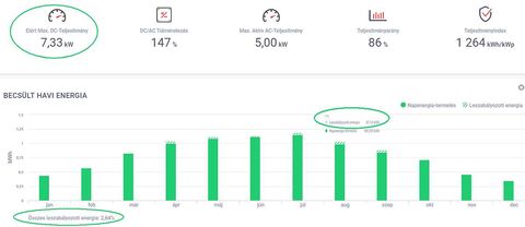

#81475328
Pgabor79 #11714 üzenetére
Az primo-ra garancia vesztés nélkül max 150% napelem rakható.
Azaz 5x1,50=7,5 kWp maxA 14x385/1000=5,775 kWp csak 115,5%
Ennyi sima ügy, sőt szinte elvárás is.---
Megj: van amikor 20x375/1000=7,5 kW kerül rá amivel pont maxon van.
pl. ezen a tetőn aminél 46 fok nyugatra az azimut és 45 fokos a tető is.Tehát nem fogja gyakran maxra hajtani az invertert...
Éves szinten 2-3% lesz csak amikor éppen csúcsra jár majd április-szeptember esélyes.
Leginkább vélhetően augusztusban... akár 5% körül is.
Ha kellően jó idő is lesz hozzá :-)
Így éves szinten kb. 9400 kWh jöhet le
- a csak 5 kW-os inverterről
de rajta
- a 7,5 kWp napelemmel -

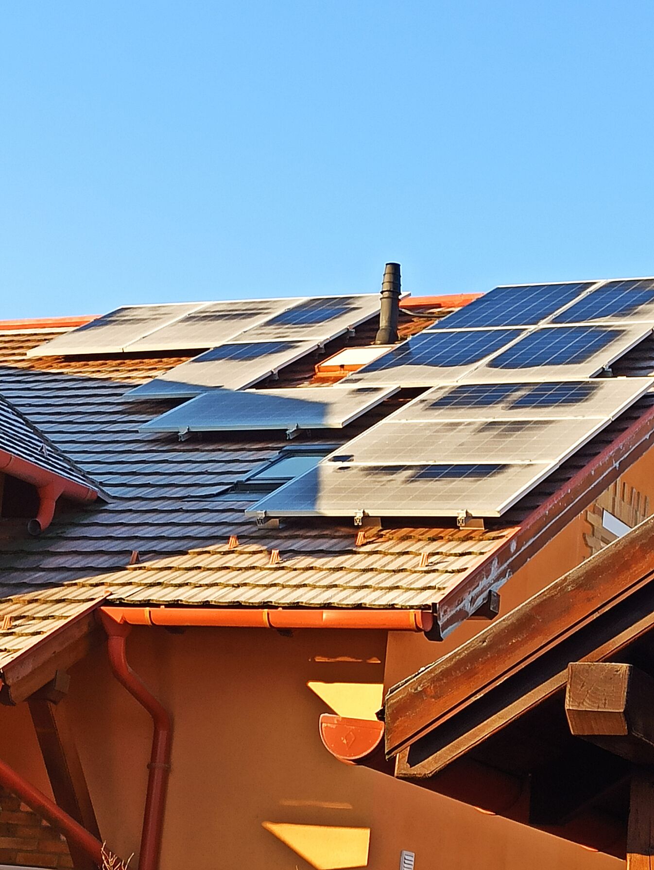

headhunter
ŐSZINTÉN A NAPELEMEKRŐL 2.- A vizsgálat...
"...Elérjük valaha az ígért termelést? A vizsgálat megtörtént: vajon a beteg beteg marad? Ahogy legutóbb ígértük, megmutatjuk nektek, hogy milyen eredmények és tanulságok születtek. Mint legutóbb megmutattuk nektek, a mi rendszerünk az ígért 10.207 KWh helyett alig 6-7000-et termel egy évben.
Elmondtuk, hogy a tetőnk egyik oldala árnyékos, ami nagyban befolyásolja a termelésünket- bár a teljes árnyékból a napelemek egy részét már áthelyezték. Ezért felkértünk 3 céget, hogy vizsgálja át a rendszerünket, keresse meg a hiba okát és adjon tanácsot, hogy hogyan tudnánk jobb termelést elérni. Mindegyik cégnek ugyanannyi időt adtunk a videóban, a beszélgetések természetesen hosszabbak voltak. Sajnos nem mindenki járult hozzá mindennek a közléséhez, ami elhangzott.
Sajnos nem volt túl kegyes hozzánk az időjárás: volt szélvihar, eső, hó - így sajnos csak egyetlen beszélgetést tudtunk a "tetthelyen" rögzíteni, és még az is kicsit szeles volt, így elnézést az esetleges hanghibákért. Ez továbbra is a mi valóságunk. A mi rendszerünk.
Mi továbbra is csak egyszerű felhasználók vagyunk. Akik ismét rengeteg, többféle információt kaptak- ami laikusként nem könnyen feldolgozható. Ami nem hangzott el a videóban: hogy mennyire fontos egy cég kiválasztásánál a személyes kontaktus és a bizalom. Hogy mennyire mást gondol egy laikus árnyéknak, mert kiderült, hogy minden, még maga a napelem is árnyékolhat. Lehet személyeskedni, hülyézni, uszítani, aggresszívan nyomást gyakorolni - szólásszabadság van.
Ami azt is jelenti, hogy nekünk is jogunk van megmutatni, hogy nem minden tökéletes mindenkinek. Mert hiszünk abban, hogy ebből is lehet okulni, és a más kárán tanulni. Mert nekünk ez a zsebünkre ment. És fontosnak tartjuk, hogy ebben a tökéletes napelemes világban más ne járjon úgy, mint mi! Nagyon köszönjük mindhárom cèg közremûködèsèt!..." -

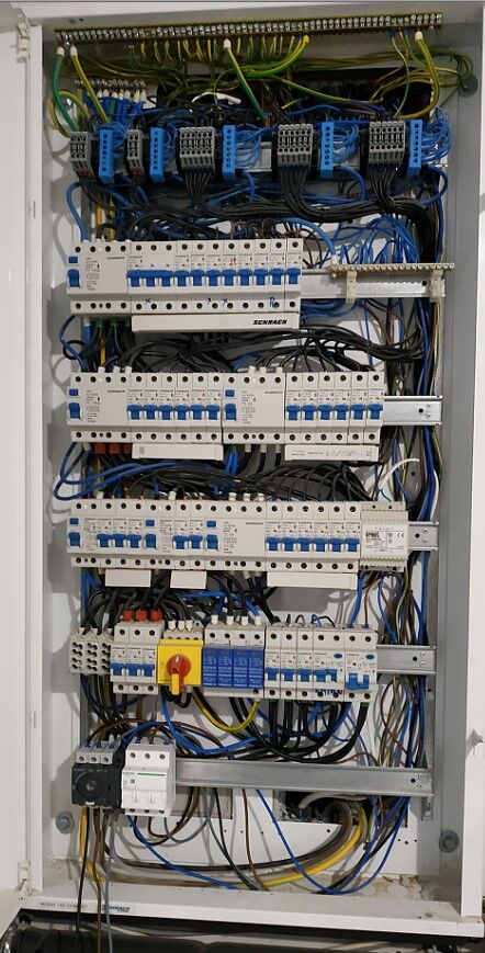

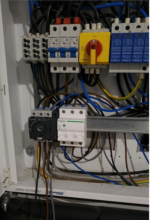

tothbe
Nem, dehogy ez csak végre egy olyan és akkora szekrény amilyen kb minden két-három szintes családi házhoz kellene már tartozzon napjainkban. Nyugaton már ez az alap, sajnos itthon még új építésnél is ritkán kerül fel ilyen. Pedig ebben minden egyből látható és mindennek van helye. És ha a ház csövezése is hasonlóan lett megcsinálva akkor itt sosem gond egy újabb fogyasztó bárhol a házban. Csak egy ahhoz méretes kismegszakitó, kábel és már lehet is feltenni a fogyasztót.
itthon meg csak lekötik egy másik drótról vagy beszenvednek egy másik szálat a rosszul tervezett szűk csőbe ha nagyon muszáj. Végre itt legalább egy üdítő kivétel. -
