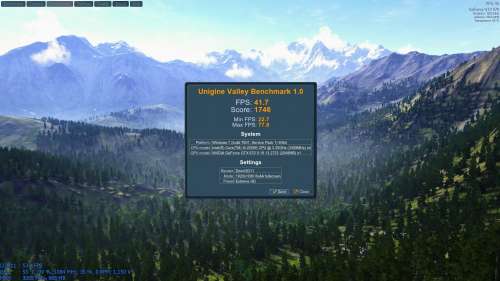

Ezt most csak viccnek szántad ugye!!?? Igaz nem AMD hanem GTX670 -es GPU-n használom, és full terhelés alatt sem tudtam 55C°-nál jobban megizzasztani a GPU-t. Játékok alatt pedig 45C° max eddig terheléstől függően. Ez nem elég egy léghűtéstől?
Én tailor74 fórumtárs ajánlására választottam, és nem bántam meg! Teljesen nyugodt szívvel és bátran merem ajánlani!Itt egy kép a full terhelésről! A kép bal alsó sarkában monitoroztam az adatokat.

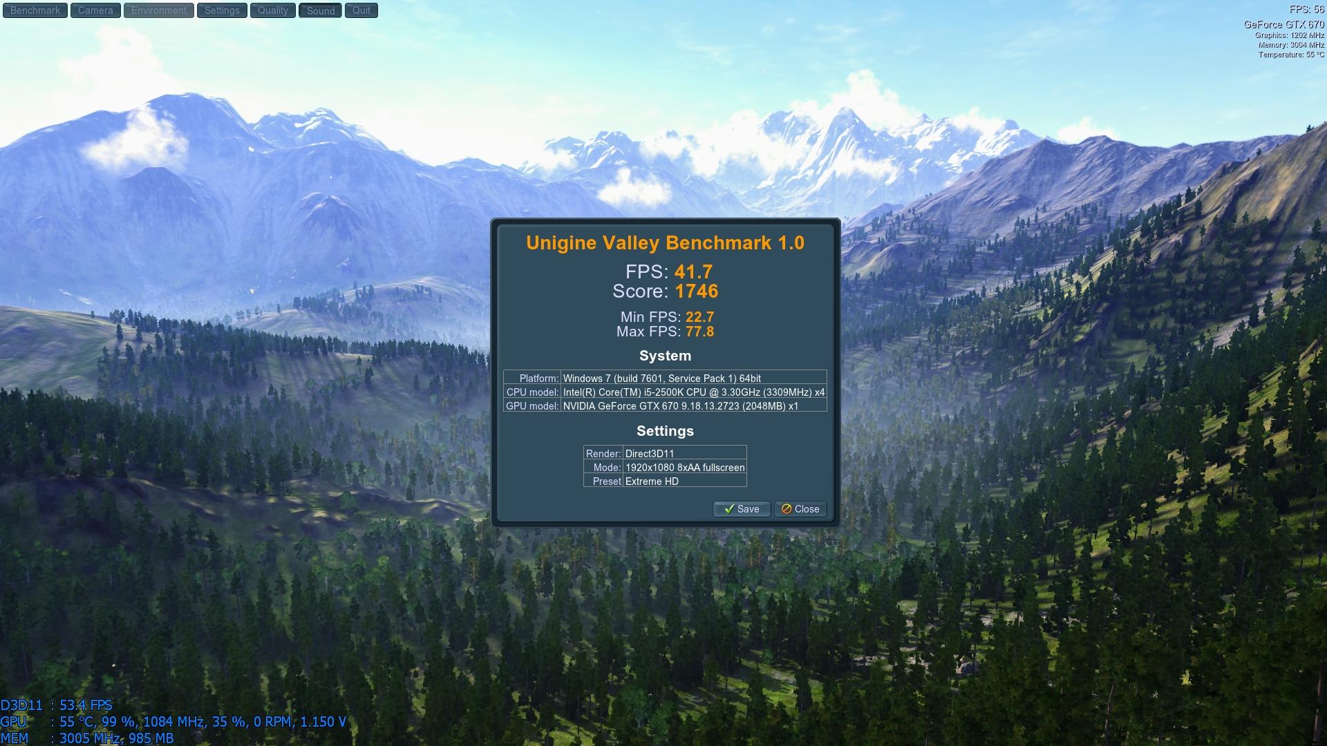

Persze, szemre és hallásra is normálisan forognak a ventik! Hűtése pedig tökéletes! 100°% terhelésre sem melegszik fel 55C° fölé. Én is azt gondoltam először hogy az MSI AB mér rosszul, de a GPU-Z is ugyan ezt mutatja,az AIDA64 pedig ki sem jelzi az rpm-et,csak %-ban. Eddig a ref hűtővel ezeket az értékeket is tökéletesen jelezték a szoftverek,és egyéb karikkal is minden oké volt. Ezért kérdeztem hogy lehet e ezzel valamit kezdeni? Esetleg a karin kellene biost frissíteni? -
#77081088
A ref hűtős kártyámon (Point of View GTX670) lecseréltem a szélkavarót egy Twin Turbo II-re. Minden rendben van vele, hűtése rendben van. Viszont valami baj van a venti vezérléssel, vagyis az rpm szabályozással, mert akármelyik programmal nézem 50.000-es fordulatot ír ki. Terhelés alatt ez lecsökken 3-4 ezerre. Valami nem kóser. Tudnátok valami tanácsot adni?! Vagy egyértelműen garis?Köszönöm előre is!
