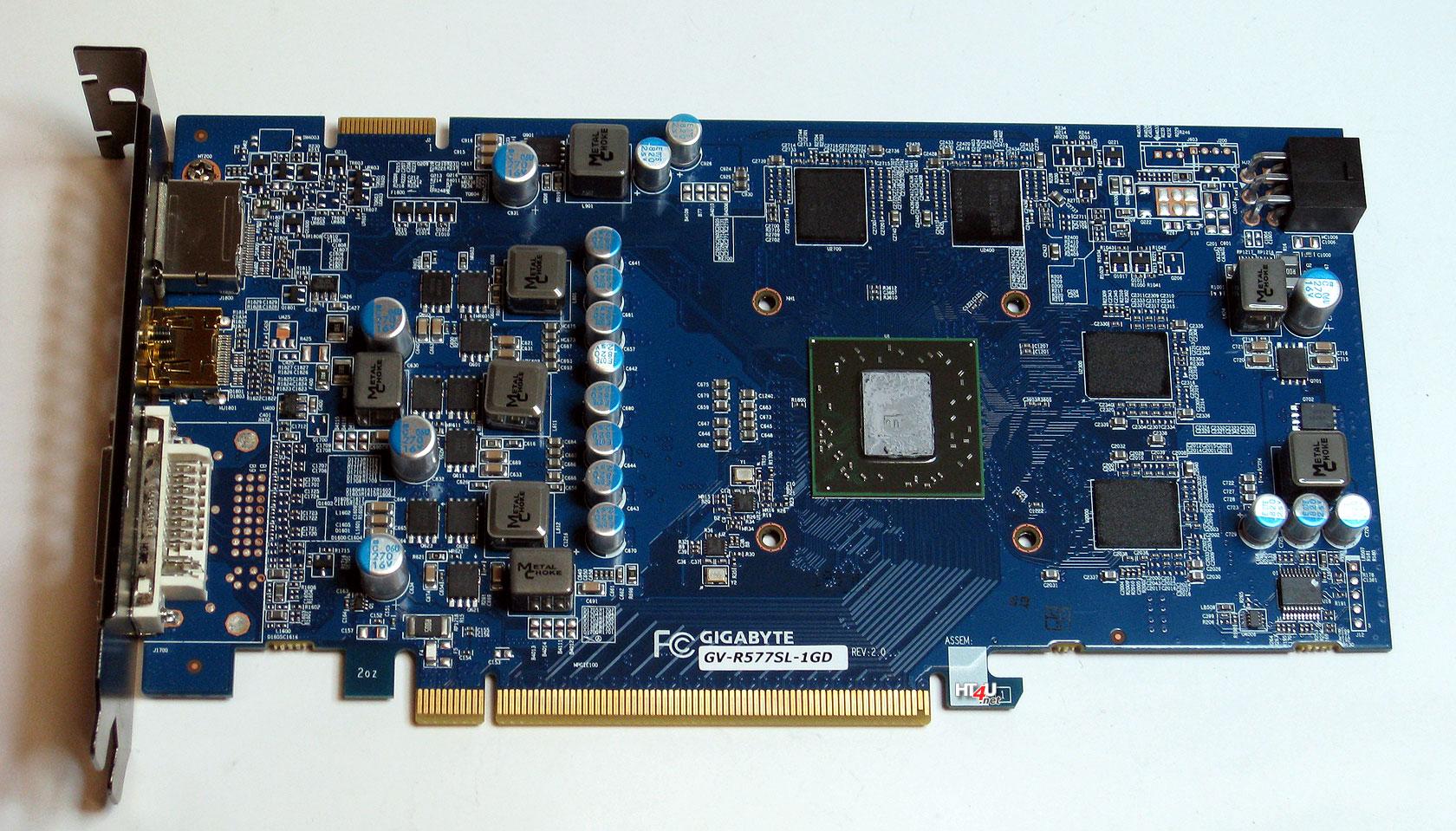

Most pár év után a Batmobilos Gigabyte 5770-emen lecserélem a hűtést.
Egy ilyen hűtést vettem rá.A felszereléssel szerintem nem lesz gond csak a hűtőbordákhoz lenne kérdésem. Ha jól sejtem akkor a memóriák a kártya két oldalán helyezkednek el. (4-4 oldalanként) Ezekre és még mikre rakjam rá a mellékelt kis hűtőbordákat. Mire kell még pakolni a memóriákon kívül.
Mellékelek két képet be tudná valaki jelölni rajta esetleg.
A jelenlegi venti két vezetékes amit rakok rá az meg négy. Kábel nyissz és a + és - kössem csak be és jól van?
Még egy kérdés. Ami a réz hűtőfelületen van "ragasztópaszta" azt maradjon vagy lehetőség szerint cseréljem le ARCTIC MX-2 pasztára.
Előre is köszönöm.

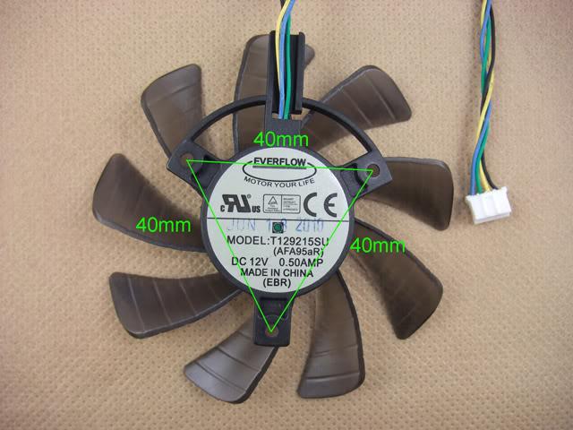

Van egy két éves Asus EAH6870-es kártyám, amelynek a ventilátora alapjáraton elkezdett halkan zörögni. Olajozással gondolom nyernék néhány hónapot, de valami jobb megoldást keresek.
85mm átmérőjű Everflow T129215SU (DC 12V, 0,50AMP) ventit, vagy ennek megfelelőt honnan tudnék beszerezni? Az általam ismert webes boltokban már körülnéztem, de semmi eredmény. -

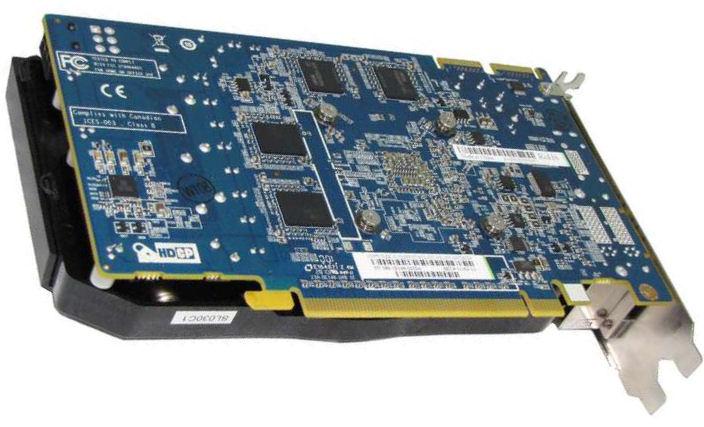

Érdeklődni szeretnék, hogy Sappire HD7770 vapor-x videókártyához tudtok-e ajánlani hütőventit. Sajnos úgy tünik a venti csapágyazása megadta magát és nem tudok komplett hűtőt cserélni, mert elveszíti a garanciáját (garanciában szereltetni sajnos sok idő mert webshopos vásárlás volt). Szóval az érdekelne csak a vga két hűtőventijének cseréjére tudtok-e ajánlani ventillátort vagy ha nem akkor esetleg milyen hűtő megy rá az olcsóbb (de elegendő) kategóriából?
Erről a kártyáról van szó:
https://ipon.hu/webshop/product/sapphire_11201_05_20g_hd7770_1gb_gddr5_vapor_x_pcie/206044 -
