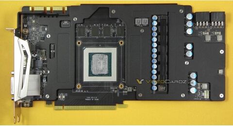

Kaptam egy használt Arctic Accelero III-at, amit szeretnék rátenni egy MSI Armor 1080 TI-ra, a kártyán van egy burkolat a hűtő alatt, mutatom:
Ez alatt vannak a RAM-ok, FET-ek, kérdésem, hogy maradjon ez rajta és csak a hűtőt rakjam rá, vagy szedjem le ezt a burkolatot és menjenek fel az Arctic által adott bordák?Másik kérdés:

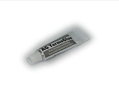

A ragasztó már nincs meg így vettem egy ilyet hozzá:
https://www.hqelektronika.hu/hu/hovezeto-ragaszto-paszta-10g-wpr-10gram
Jót vettem ugye a bordák alá???
Köszi!!! -

Hővezető ragasztóval lehet a pici bordákat feltenni vagy kétoldalas gap pad kell.

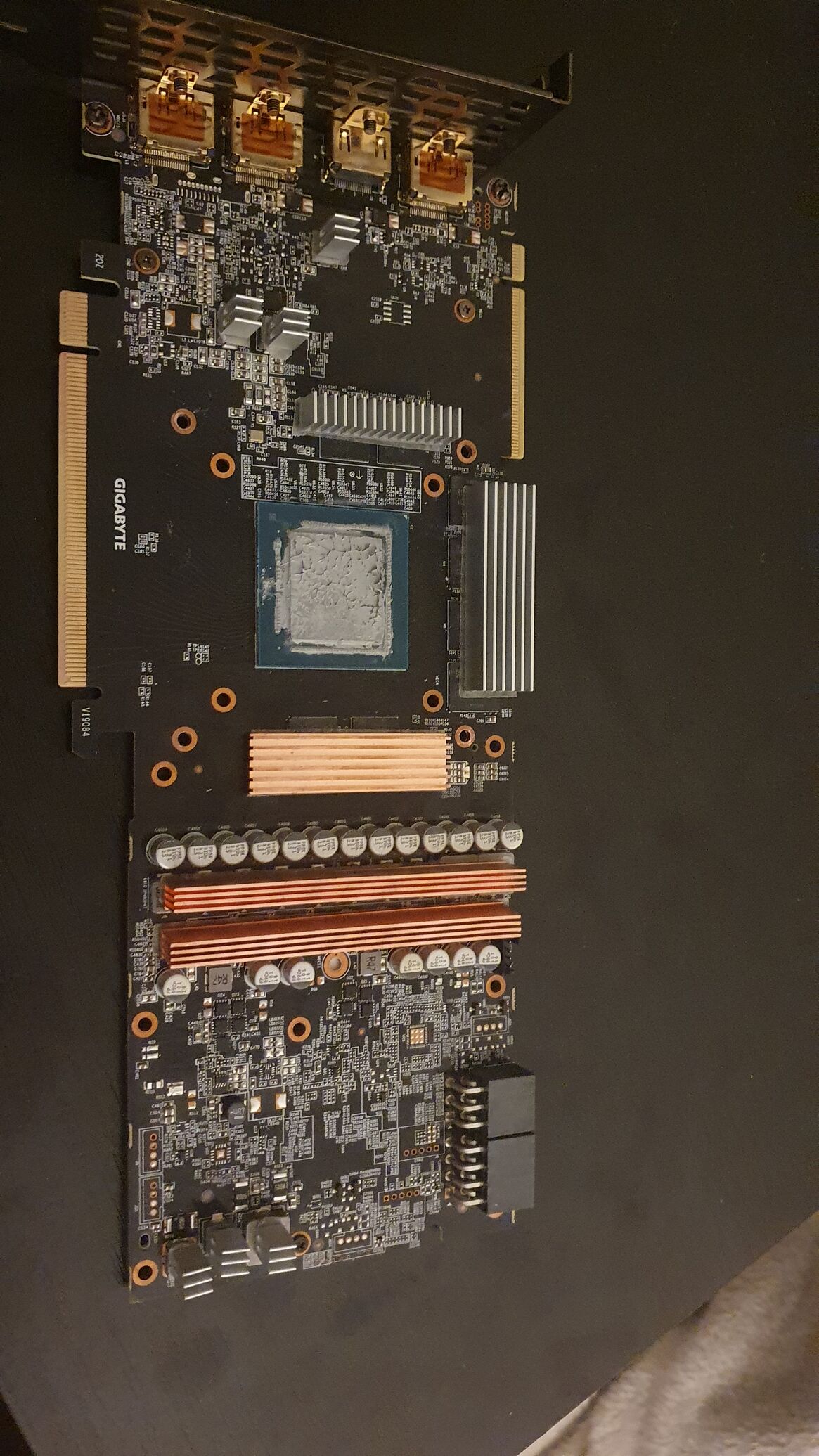

van egy Gigabyte RTX 2080 Super Waterforce WB videókártyám, amire vettem egy Raijintek Morpheus 8057 hűtést. Két darab BeQuiet Pure Wings 2 120mm 2000 rpm keringeti a radin a levegőt.
A neten fellelt infók alapján - mivel a hozzáadott kézikönyv hulladék - felszórtam a süniket a kártyára kétoldalú hővezető ragasztóval (Sekisui 5760).
Hogyha a radiátoron lévő ventiket alacsonyabb fordulatra veszem (700 rpm) és/vagy a tdp keretet megemelem akkor előfordul hogy benchmark alatt elmegy a kép. Gép ki-be kapcsolás után elindul a kártya.
Van esetleg olyan alkatrész, amire tennem kéne még sünit?
Válaszokat előre köszönöm!
