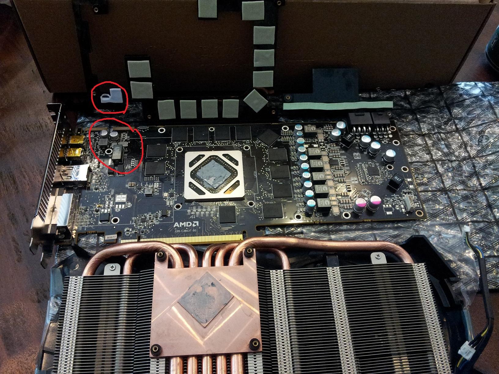

Hát az én kártyámról találtam egy konkrét topic-ot ahol ezt mutatták:
1-es a VRM1 2-es a VRM2.
Egyébként innen van a forrás: LINKMost már nem tudom, hogy melyik az igaz, de én az ezen megjelölt 1-es VRM fölé rakosgattam a bordákat és minimum 5 fokkal jobb lett. (legalábbis amit a GPU-z kiír, mint VRM1 hőfok).
De ahogy látom nálad is ott van a vékonyabb, soványabb heatsink. Oda te is megpróbálhatsz egy-két bordát felrakni.

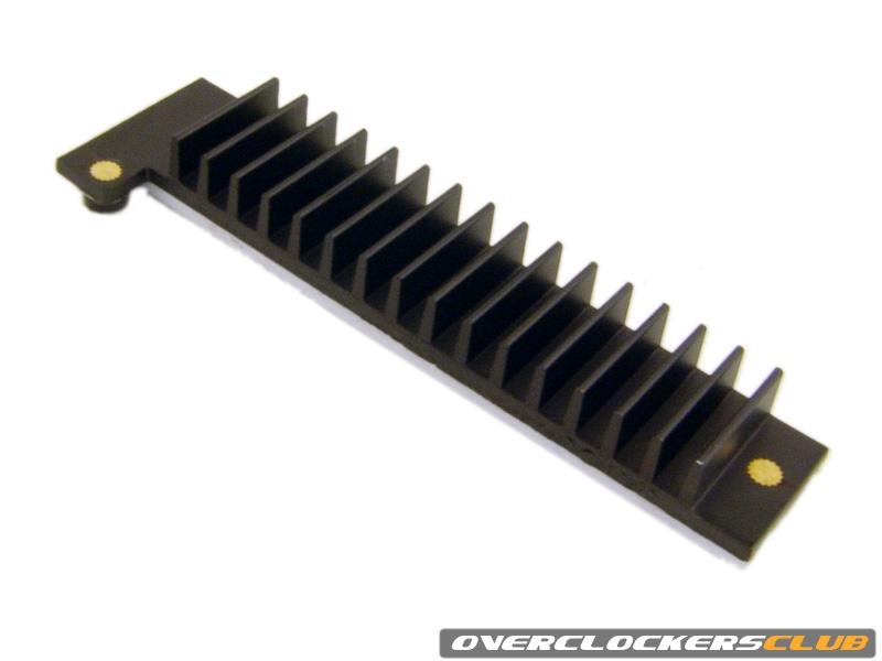

Nekem most készül az új hűtő a VRM-ekre ez már a 2.0-ás és a végleges lesz.
10mm magas és hosszanti bordás a jobb légelvezetés miatt. A gyári 4,2mm volt és kereszt bordás.
Az 1.0 -ás rézből van és 5mm magas valamint mindkét irányban bordázott.
Majd teszek ki róla képet ha elkészül.

Hello! Itt vannak a képek a karimról. nekem a VRM-hez kellene valami jó ami lehűti.( Jobboldalt a karin ) Ez az írás után kezdtem el keresgélni marós után az ismeretségi körömben. Mert erre még a Peter vrm je sem megy fel a felfogatás miatt.

Sziasztok! Kérdezni szeretném hogy itt valaki szokott vga-ra bordát készíteni? Nekem egy 7950 VaporX-re kellene mert a gyári az elég gyenge.
Valami ilyesmi kellene ( felső kép ) de szerintem magasabb és vastagabb is lehetne ami a vrm résznél van

Szervusztok. Egy HD 7950-esről volna szó. A VRM1 eléggé melegszik. (pár óra Crysis 3 után 85 fok környéke)
Nem tudjátok, hogy lehet-e rárakni valami plusz heatsinket vagy ilyesmi?
A 950MHz edition kártyám van, mellékeltem róla egy képet. Az egyes VRM-et bekarikáztam. Ez egy heatsink-en van a memóriákkal. Ha esetleg erre a heatsinkre felülről pont a VRM fölé még rátennék egy tüskés memória heatsinket az segíthetne egyáltalán? (persze ha befér a dual-x hűtő alá).

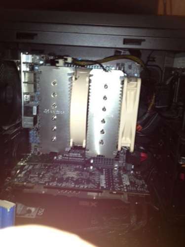

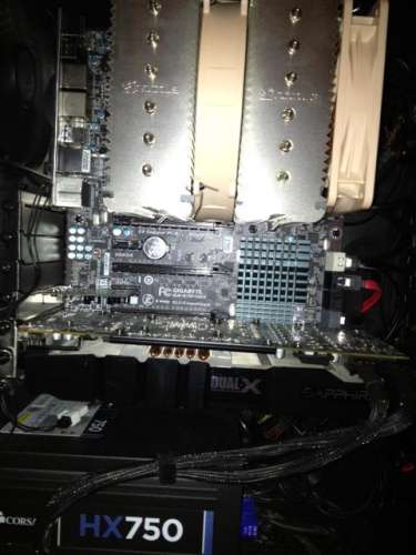

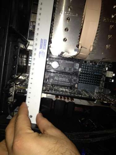

a videókártya már a felső slotba került, mondjuk ha ki akarom venni anélkül, hogy a procihűtőt leszedjem komoly bűvészmutatványra lesz szükség, mert a pcie slot kioldója abszolút takarásban van..
Peter pontosan mekkora helyet foglal, ha a ventihez való konzollal használom? van egy pcie fireware karim a gépben addig van most 2 slot szabad hely, talán elég lenne neki.

Szóval akkor befér? Vagy inkább nem kockáztatnád meg a felső slotot? A hűtőt én rádbízom. Az AC hűtők is nagyon jók,én is használok egyet. Bár az más kategória...
Viszont a Peter az abszolút csúcskategória. Prolima-Tech-el lehet egy szinten emlegetni... (MK-13/16) Erre fel lehet dobni 2db 120mm ventit leszabályozva pl. Tehát amelyik szimpi. Vagy a pénztárcádnak szimpi...
A proci hőfokai nem is vészesek amúgy. Hétköznapi használatban ezt el se éri majd. Hangja így nem lett másabb?Üdv.

Amúgy ma megfordítottam a Nocturát, így van annyi hely a cpu hűtő és a videókártya között, pont annyi, hogy egy méretes muslinca már elakad....
a proci hőmérsékletére nem tett nagy benyomást 100% terhelés mellett 30 perc után stabilan 10 fokkal volt magasabb a hőmérséklet, mint korábban.

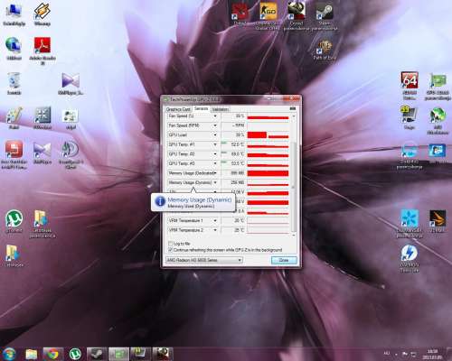

trialboj
Hali, egy saphire 6850 es kártyám, van s észre vettem, hogy 52-53 fokra felmelegszik, akkor is mikor psben vagy egyéb programban dolgozom, ez normális vagy valami gond lesz a hűtővel? automatán szabályozza magát, de azért mégis fura, hogy most is 54 fokos pedig csak egy hszt írok éppen, a smilekon kívül minden statikus.

köszi a tippeket, első körben megfordítom a proci hűtőt, aztán megnézzük hogy melegszik az i7..
kérdés: 3 hónapja lett összerakva a rendszer szerintetek újra kell pasztázni leszedés után (én magamtólnem tenném) . -
Jumbó

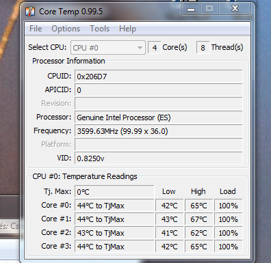

54-57 celsius fokosak a magok 100% terhelés mellett 30 perc után core temp szerint.
Jó ötlet a proci hűtő elforgatása, igaz, mikor összeraktam a gépet a vga melegítő hatása miatt maradtam annál a megoldásnál, hogy a második slotba rakom a grafikus kártyát... egy tesztet minden estre megér... talán a vga-nak meg jobb lenne, ha nem közvetlenül a psu mellet lenne a hűtője.. a nuctua meg egy ventivel is elbírna a proceszorral

Mennyire melegedik az i7-ed így? Speciel arra gondolok, hogy tehetnél egy próbát:
A D14-en csak a 140mm ventit hagyod fent, és 90°-al elfordítva teszed fel a lapra. Úgy szerintem belemenne a felső slotba is a kari. Igaz így kicsit fűtené az alsó blokkot a VGA, de elég nagy az a D14 szerintem... Egy próbát megérhet... Ehhez nem is kell még venned semmit sem. Ha így OK a proci hőmérséklet, vissza lehet térni a VGA hűtés kérdésre...

De valahogy így van bent a proci hűtő próbáltam több fotót készíteni, látható, hogy kitakarja az egyik pci slotot és a videókártyalap meg a psu közt csak 7 centi hely van...
