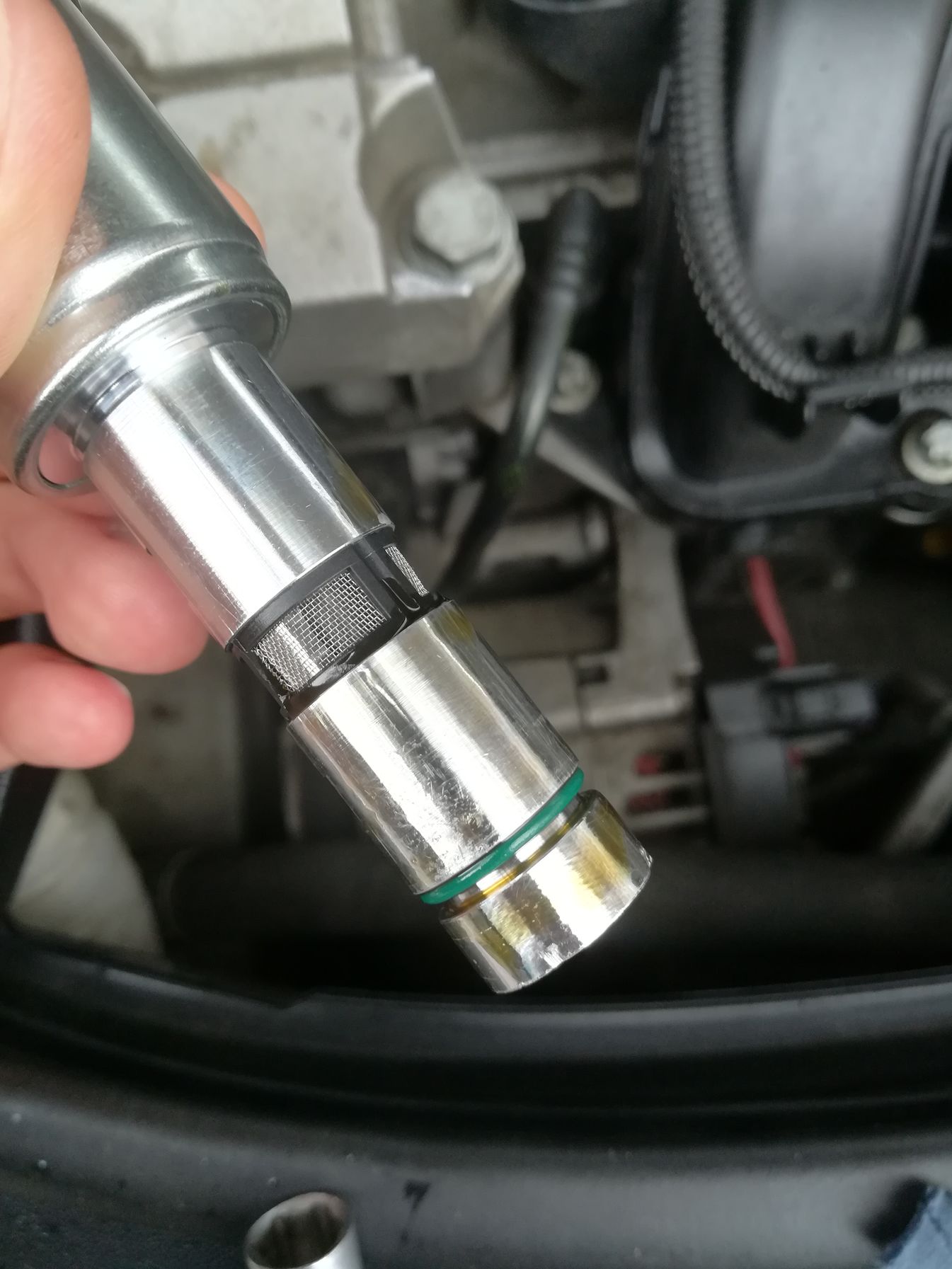

Mai gyertyacsere meglepi, olajban fürdő hármas és négyes trafók:
kulcs idáig lett olajos:
Robot meg egy másik szerelőt kontaktáltam (kösz Rob a segítséget), ha minden igaz, akkor a szelepfedél tömítést kell cserélni, amiatt mehetett olaj a trafó/gyertya közé...
Ment egy kis olaj a hengerbe is, ahogy kivettem a gyertyákat, azt a tanácsot kaptam a másik szerelőtől, hogy vegyem ki a gyertyákat -mert időközben összeraktam az egészet már-, húzzam le az összes csatit a trafókról, és indítózzak, hogy kiköpje az olajat a gyertyalyuk helyén. Indítóztam, de gyenge az aksi, túl sokáig nem mertem
Nagyon nagyon pici olaj jött csak ki, kis pöttyök formájában találtam meg őket a borításon. Utána összeraktam, aztán pöccre indult, nem füstölt, mintha semmi se történt volna.Az létezik amúgy, hogy jobban harap, szebben indul új gyertyákkal? A régi szerintem úgy 50-60 ezret mehetett, jó nagy hézaguk volt már.
Úgy érzem a check emissions hiba nem a gyertyák miatt van, de jó hogy kicseréltem őket, így kiderült ez a folyás...

Nordik
Van ez a szolenoid szelep, rajta a zöld tomitessel. Ez a gyárin nem volt és neten se találok infót róla, hogy gyárilag kellene ez rá illetve ahogy néztem az a rész a semmibe van.
Meg tudja valaki nézni nekem dialogysbe, hogy oda kell e gyárilag ez a tömítés? A szelep cikkszáma: 8200823650
K4M760 motorról van szó.
