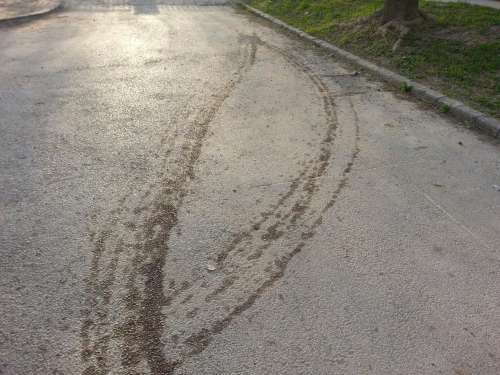

Sziasztok majdnem leegett a kocsim 5L benzin a motorterben 15L az uton... A nyomorsznel omlik a benzin valahol megtorott a cso es mivel duplafalu igy a motornal omlott. Meg most is ideges vagyok. Ha uzemmeleg a kocsi akkor leeg. Valaki megtudja mondani az ac tol meddig rez a cso es honnantol gumi. Illetve mivel tudom lecsrelni.
