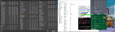

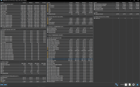

Igen, de ez nálam nem volt konfigfüggő, bármelyiken tudta produkálni az AIDA64 sensor nyitásakor, ha HWINFO64 is fut a háttérben, de csak ebben az esetben és régebbi verzióknál jelentkezett.

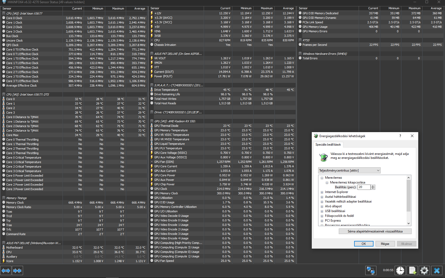

Önmagában az AIDA64-el nem volt baj ha egyedül futott.Érdekes power plan, rádobtam a RyZen-es gépre (X370+3600X), egy sor opció jelent meg benne a CPU résznél.
Update: az összes power plan-be bekerültek a plussz opciók.
Perpill sem fagy az AIDA64+HWINDO64 eggyüttese.
Majd rácsekkolok az X58-as gépnél is.

Sok mag esetén a windows procimanagementje beleszól a dolgokba, el tud cseszni dolgokat. Meg ha nincs teljesítménycentrikusra rakva az energiamanagement akkor bizony az is befolyásolja.

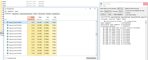

Ha van elég memóriád, és nem futsz valami kompatibilitási hibába akkor minden szálnak illene elindulnia.
A képen csak 4M-et indítottam, illetve nem adja ki a CPU 100%-ot, mivel más is futott éppen, amit nem akartam ezért bezárni, de a lényeg látszik, hogy mindegyik szál szépen tevékenykedik.(#42912) ivana: Érdemes lehet nagyobbat, mert azért lényegesen nagyobb órajelűek is akadnak. Ár/értékben nagyon jó szokott lenni az X5675, dev van még annál magasabb órajelű is.
