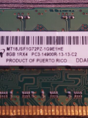

x4-es ramokkal is megy, nem is értem miért ne menne hiszen nagyrészt azzal használják.
https://www.userbenchmark.com/System/HP-Z800-Workstation/1398Láthatod hogy ezek mennek benne, mind x4-es.
36JSZF51272PZ1G4F1
M393B5170FH0-CH9
36JSZF1G72PZ-1G4D1
HMT31GR7BFR4C-H9Keverni nyilván nem kellene de ha az x4 olcsóbb akkor azzal érdemes telerakni annak ellenére hogy nem lesz kihasználva a plusz funkció amit az x4-esek adnak.

Elsőnek úgy probáltam meg a dual channelt de semmi.... aztán végigzongoroztam az összes variációt.
Mind1 lehet nem szimpi neki az a ram fajta ami nekem van
Pl ha látok ilyet
SKHynix 2Rx4 PC3-10600R-9-11-HMT31GR7CFR4C-H9
akkor "2Rx4" az nekem nem jó

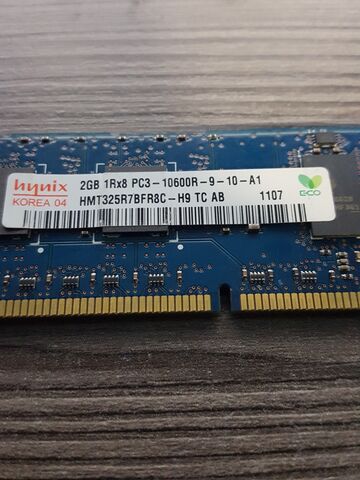

Mi a különbség a x4 és az x8 ...a rajta lévő memóriamodulok száma? -
lamiki #48999 üzenetére
Ez mond valamit? Én úgy néztem hogy v2
Jó lenne ha a 6 magos procik is mennénekX8 as ramokat miről ismerem fel? Mi a különbség?
pl ez ?
HMT31GR7CFR4C-H9 -

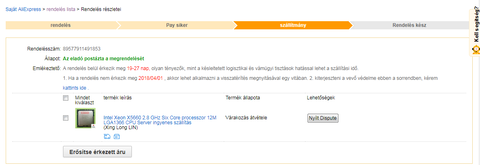

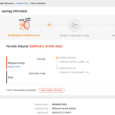

Egyedül csak az aggaszt, hogy nem válaszol az üzeneteimre!
Egyébként azt sem tudom, hogy most mit tegyek! Várjak, hogy HÁT HA elküldi? Biztos, hogy nem kűldi mert egyértelmű, hogy törölte a megrendelést! Na ezért vettem itt az Aprón egy X5660-as procit amit elvileg ma hoz a postás!Egyébként sem érdemes üzletelni velük mert tegnap vettem észre, hogy vegyesen kűldte a múltkor az X5460-as procit. Az utolsó darab a 3-ból X5450-es volt!
Ráadásul mesterségesen verik fel a Xeon procik árát az egekbe!

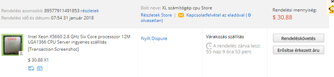

lamiki #43767 üzenetére
Szerintem az eladó észrevette, hogy mások 43-ért adják, most ő is megemelte 43-ra és a 30-asokat törölte.
A Kínaiak már csak ilyenek, meg rosszabbak...Novemberben Gearbest EU raktárból kiárusították az Amlogic 905x-es TV boxokat 20 USD alatt 1 óra alatt elkapkodták, majd a rendelések jó részét 3 hét után törölték és visszaküldték a pénzt.
Cingi1979
SAJNOS nekem még email sem jött eddig!!!
Valóban nincs 30USD X5660 de KIFIZETTEM és AKKOR annyiért árulta a vágottszemű!!!
12k-ért vettem itt az Aprón!Kb annyi most forintban is az ára az Alin. Horror árakon mennek a Xeon procik most!
Az egyik eladónál jelenleg socket 775 Xeon E5440 Quad-Core 2.83GHz 12MB.US $29.88!!!
E5450 Intel Xeon SLANQ or SLBBM Quad-Core.US $23.35 NEVETSÉGES!!!
ÍDrágább lett az 5440 mint az E5450!
