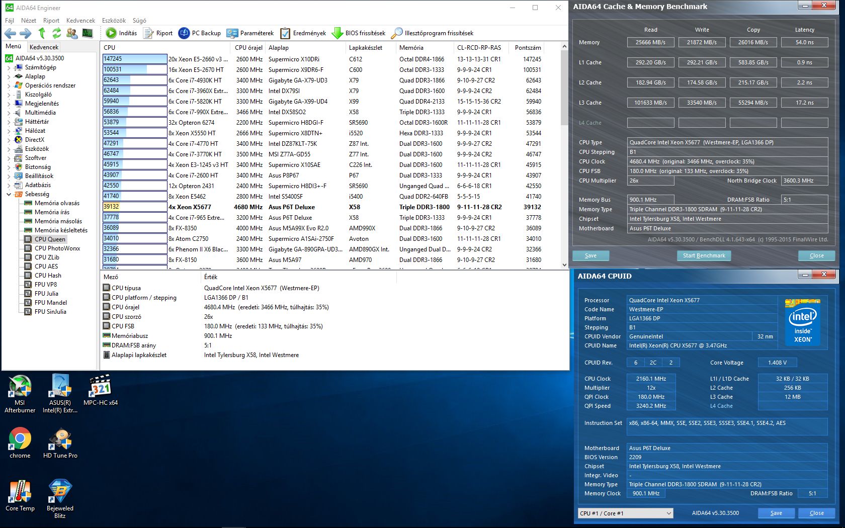

jokeph

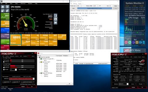

Én most X5677-et hajtok (4C/8T, 3,46@turbo3,73), alap fogyasztás (RX 550 van mellette, 2D-ben nem sokat zavar) 80-90W, feltoltam 4,6 GHZ-re, HT OFF, igy 120-130W, LinX/IBT alatt 220-230W.
Játék alatt az RX550 VGA-val, ami maxon teker (50W gyári adat szerint, semmi OC), szintén 220W magassága.

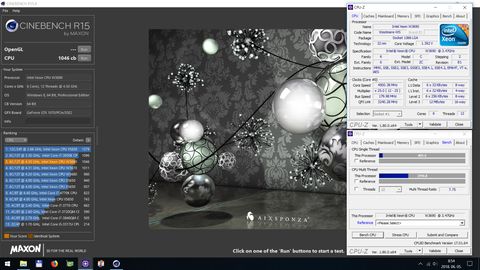

nem tudom ki ismeri az indigo benchet [link] de ez valami nagyon durva:
6c/6t@4GHz 0,469 1,177
6c/12t@4GHz 0,691 1,691 tehát 47 és 43%-ot hoz a HT, ha mindig ennyit jelentene nem lenne kérdés h belenne kapcsolva 24/7 -

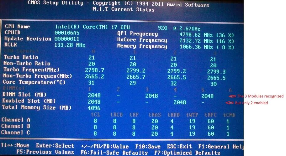

Ugyanez volt az UD7-el nálam. Az első két ramslot-ot sehogy nem tudtam életre kelteni. Tehát a tri-channelnek lőttek. Próbáltam mindenféle procival, rammal, hűtővel...
Esetleg kérdezd meg a korábbi tulajt, hogy nála ment-e mind.
Kérdeztem az eladót is, ő 8GB rammal használta, neki jó volt. Aha csehszlovák szöveg. Hibás hoki. El is adtam. Azóta se keresek...
Sabertooth, elsőnek kérdez, aztán kukáz.
Egyébként próbáld egy rammal, bármelyik slotban, esetleg különböző CPUval, a hűtőt ne húzd olyan szorosra.Sajnos ez az egyik hátrányuk az 1366-os lapoknak, hogy a nagy meleg miatt, mindig a ramok szívják meg... meg ugye láttunk már nem egy olyan lapot, aminek az első PCI-E slotja sem volt 100%-os.
