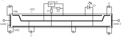

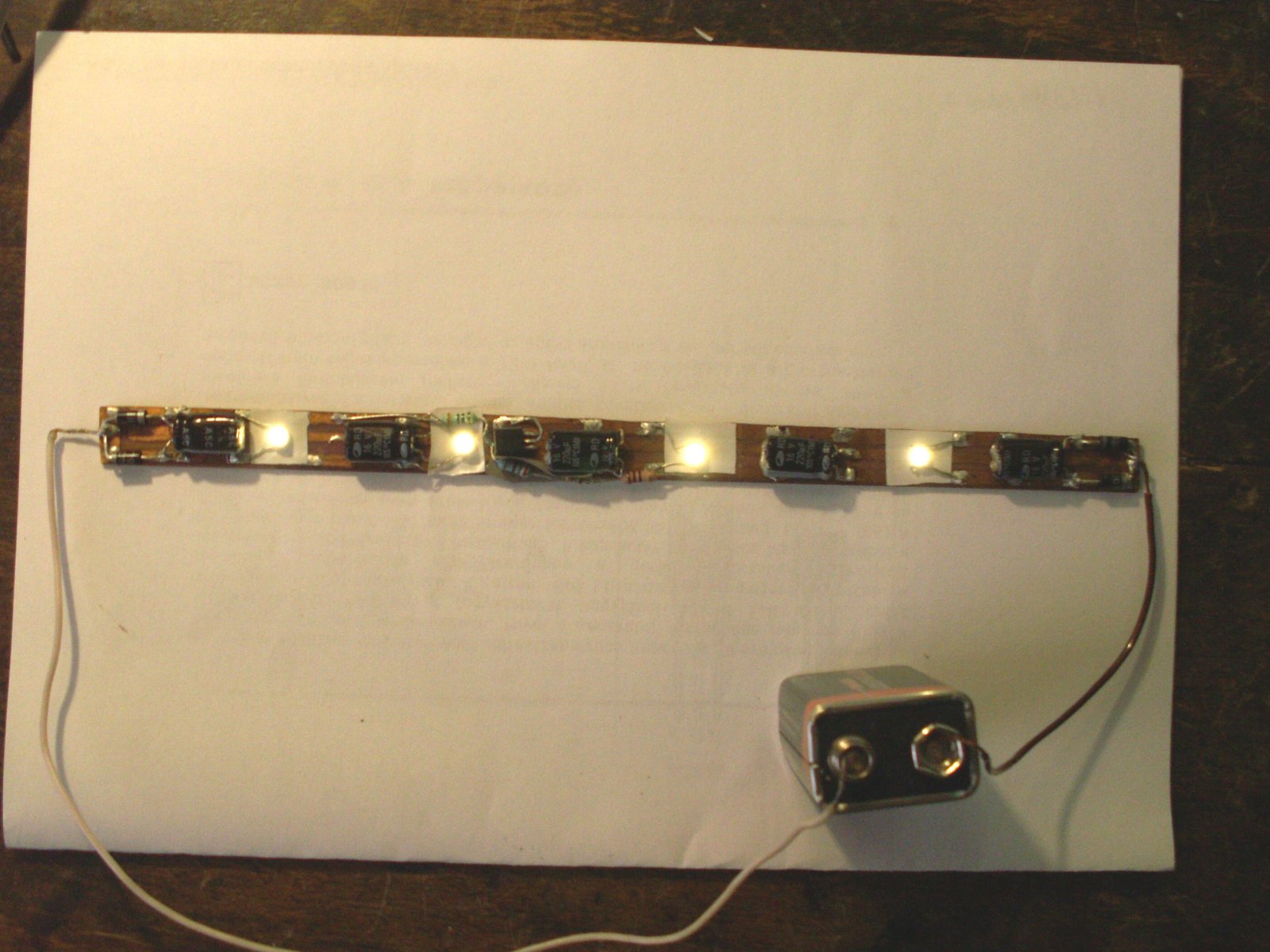

Batman2

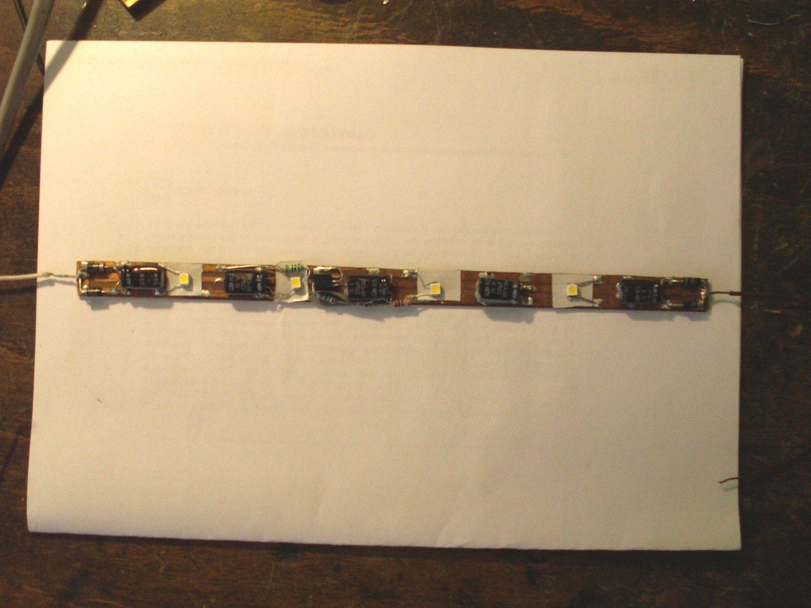

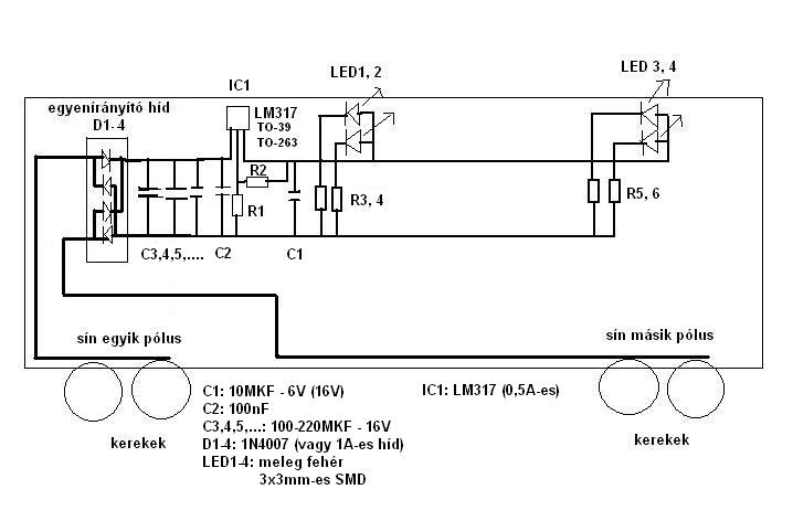

A kocsi világításnál én az említett LM317 -es to92-es tokozású változatát használtam, ami kicsi, műanyag házas, tranyó kinézető, könnyen elfér és képes max 200mA-re.
Ez bőven elég, mert a LEDeket összesen pár milliamper árameflvételre terveztem, ami egy rövid ideig még képes világítani a bementre kapcsolt nagy méretű puffer kondiból.
Így a pályában bekövetkező rövid idejű megszakítás (pl. megsazkítás), illetve a pálya és a kocsi rossz kontaktusából eredő össze-vissza áramellátást szépen át tudja hidalni és gyak. a minimumtól folyamatos, vibrálás mentes a kocsi világítása.
Mivel a LEDek kb. 3,1V-ról mennek, a szabályozó ennyire van beállítva, így már kb. 3,5-4V bemenetről teljes fényerővel világítanak, amikor még a mozdony meg sem mozdul !!
Kapcs rajzom:
A megépített panelom:
A kapcs. rajz alapján akár már meg is tudod építeni, de készítehetek is ha igényled !
Üdv.
[ Szerkesztve ]

Soja
Nem vagyok ijedős, és jó pár áramkört, forrasztást elvégeztem már, de a kapcs. rajzodon számomra sok az ismeretlen .
Szeretem magam megépíteni a dolgokat, de lehet, jól jönne egy prototípus.
Tényleg tudnál egy ilyet csinálni nekem?
Batman2
Itt a kapcs rajz más formában:
R1: 295-305ohm
R2: 390ohm
(előtét ellenásokat végül is nem alkalmaztam)
Legfeljebb ennek a két ellenállásnak az értéke lehet ismeretlen számodra.
A 390ohm az fix, a másikkal kell játszani, azzal lehet behangolni, hogy épp mennyit kapjanak a LEDjeid, így beméréskor érdemes egy 500ohm-1k ohm potmétert betenni helyette és azzal beállítani a kívánt értéket.
Puffer kondit tetszőleges kapacitásban tehetsz bele, el isszórhatod, több, kisebb kapacitás formájában (ahogyan én tettem), de tehestz be a panel két végére egy-vagy egy-egy nagyobb értéküt is. A stabil világításhoz elég már 220 mikró is, de ha szeretnél egy kis állóhelyzeti világítást is, akkor minimum 1000- de inkább 2000mikró javasolt (16V-osban persze).
Minél nagyobb kapacitást tudsz belepaszírozni a kocsiba, annál hoszabb ideig lesz utóvilágításod, és persze minél kisebb fényerőre állítod a LEDeket.
Ledeket is tehetsz be 3-at is, 6-ot is, tőled függ, de valahol kompromisszumot kell kötni a kiscsi fogyasztás és a jó megvilágítás mellett.
Ha így sem megy, állok rendelkezésedre !
Terveztem még egy olyan verziót is, amibe egy kis méretű NiMH puffer akkut teszek be, ami a pályáról töltődik és az a kondiknál többszörös hosszúságú utóvilágítást, állóhelyzeti világítást ad, de ezt még nem készítettem el, mivel nem találtam eléggé kicsi akut, ami még rendesen, esztétikusan bepakolható a kocsiba.
Üdv.
[ Szerkesztve ]
Batman2 - Viva la Mercedes W123-200D 1979
Soja
Na ez tök jó, így már kézzel foghatóbb a dolog
Kérdés: Ha nem rakok C1...C5 pufferkondit, akkor csak nem fog világítani a led, ha nincs áram, ha jól értem, de kihagyható.
Ez a bizonyos D1-4 egyenirányító híd ez egy darab eszköz, vagy 4db?
Más kérdés: oxidálódott sínpályát mivel érdemes takarítani?
[ Szerkesztve ]
Batman2
Szevasz
Valamennyi puffer kondi mindenképpen érdemes és elvileg kell is, mivel csak úgy tud stabilan működni a szabáylozó !
Talán már 1 mikó is elég hozzá, de én inkább legalább egy 10 mikrósat javaslok, de nyugodtan rakhatsz egy 47 mikrósat is, lehet már ugyanakkora méretben kapni.
A híd egyenirányító lehet egy darab kocka is, de összerakhatod 4 darab egyszerű egyenirányító diódából, mint pl. az 1N4007.
Node ezt tudnod kéne, ha már jártas vagy az elektronikában !
Sín pucolásra lehet kapni valami spéci sín radírt, de megoldható keményebb normál radírral és, fémradírral is és finom csiszolóval is (legalább P1000), de mindenek előtt tartanék egy alapos folt tisztító benzines törlést egy nem szöszöző ronggyal !!
Aztán nehohogy idő előtt nyugdíjba küldd a LEDeket, vagy a szabályozót, ha nekifogsz magad barkácsolni !
Üdv.

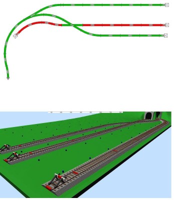

YanezTTrain

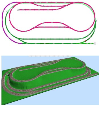

Eddig ez épült meg, ennek van hely, már futnak a vonatok, van terep is, bár még finomításra szorul. Elsősorban a jelzők, közvilágítás és a növényzet, úgy mint fák, bokrok készítése. Azután, illetve párhuzamosan a növényzettel a sok kis apróság, amitől élővé válik a pálya.
A vasútmodellezés nem a kapkodós elmebetegek sportja...
YanezTTrain
A még dobozban lévő sínanyagból pedig egy kisebb tárolót tudok összerakni, ez még csak álom. A faanyagot kell elsőnek beszereznem majd ez megint nem olcsó mulatság. Bár ez a darab fele akkora mint az első asztalrész és csak egy szintes, tehát jóval kevesebb anyag szükséges. Viszont a hely szűke miatt ezt a darabot felnyithatóra, illetve felnyitott állapotban rögzíthetőre kell csinálni. Ennél fogva esztétikai okok miatt és helykihasználás céljából az asztalrész alját nem csak fedni kell valamivel, de egy szekrényke szerűséget is kell alkotnom rá.
A zölddel jelölt vágányokon tudok majd mozogni a szerelvényekkel, a piros sínszakasz csak optikai jelleggel bír, mivel egy egyszerű keresztező síndarabbal kapcsolódik a pályába, mivel nincs más. Kérdéses ebből mikor lesz valami, addigra talán találok valahol egy megfelelő keresztváltót, akkor azt építem a kereszt sín helyére. Ha nem, később is egyszerű a csere a megfelelő keresztváltóra.
