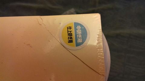

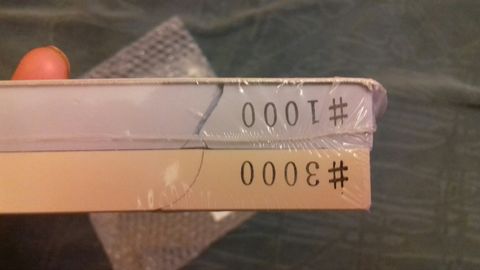

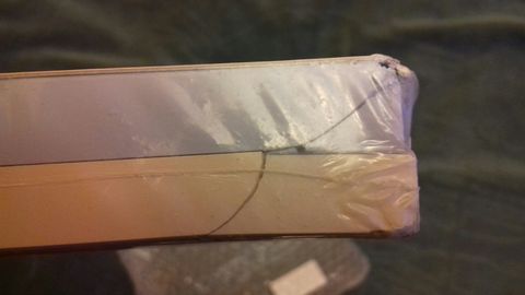

Én most próbaképpen kipróbálok egy Magyar követ Haidu hcr kő.
Jókat olvastam róla, és azt személyesen meg tudom venni nem lesz törött.
Az én suehirom nem csak egy helyen volt törve. Átlóban mind a két sarka eltörött. Használható de nem az igazi. Most egyezkedek még a feladóval. -
Hummin
Au-Laci #3033 üzenetére
Schawo kollégának hála, többen is beszereztek ilyet, köztük én is. A sarkánál egy körömnyi nekem is le volt törve. Pedig a csomagolása egész korrekt volt. Ár-érték arányban szerintem nagyon jó.
Nézegettem még köveket. Gyorsabb haladáshoz, egy 600-ast (japán) nagyon szívesen beszerválnék. Ez pl. tetszene is: NANIWA CHOSERA SS600 , de az ára több mint a duplája Suehiro-hoz képest.
Helyette inkább a HAIDU HCR 600-as kövét kellene egyszer megpróbálnom.

Nemrég kaptam meg az 1000-3000 Cerax követ. Sajnos törötten érkezett, de azért használható. Kipróbáltam, és hát messze veri az összes eddigi kövemet!! Igaz nem olcsó de nagyon jó. Én olajból a parafin olajat preferálom mert aránylag olcsó színtelen, szagtalan egészségre ártalmatlan olaj, és könnyű beszerezni.
