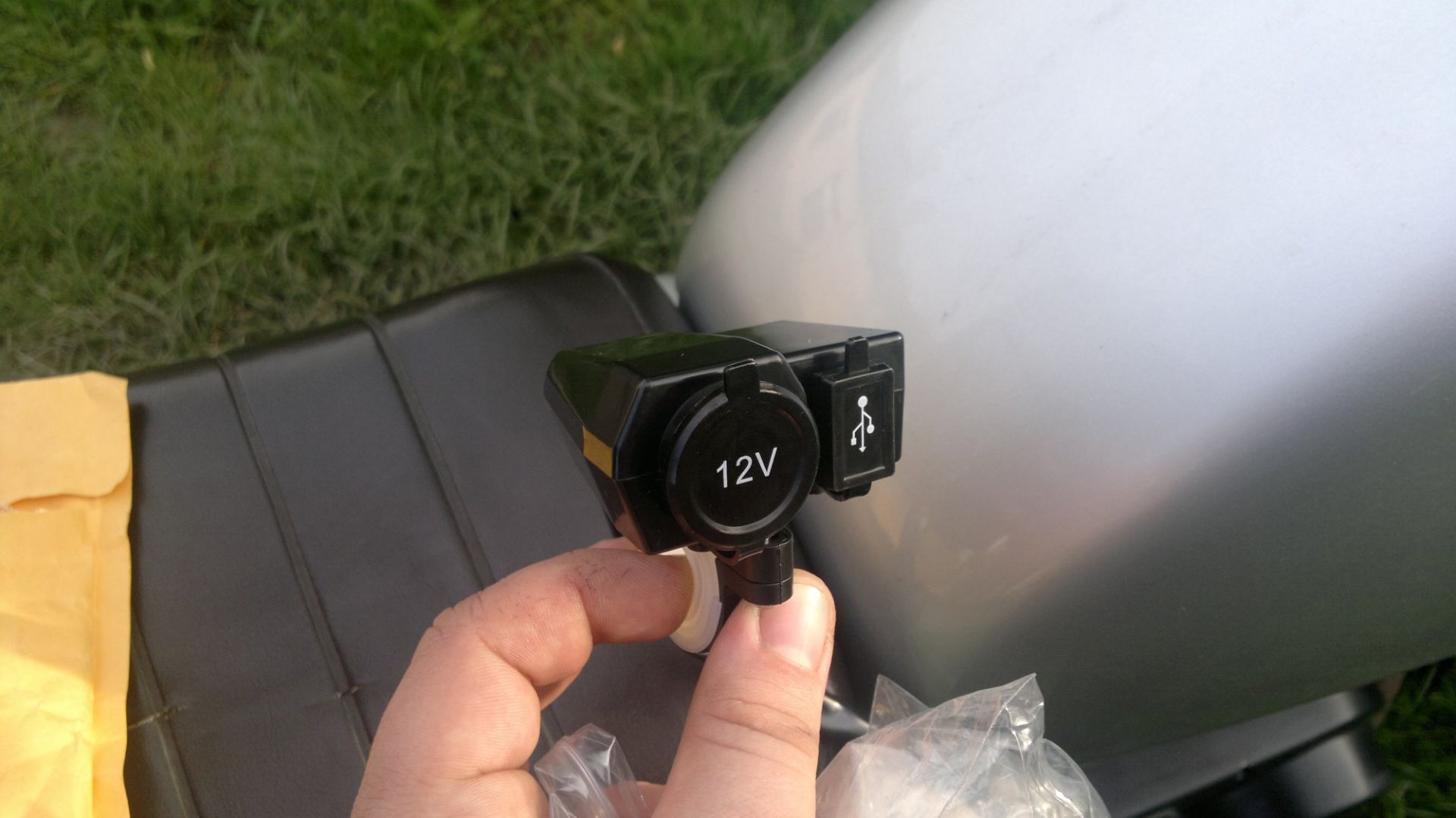

Francia91
csabyka666 #2453 üzenetére
Folyamatos navigálással 2,5 órát bír az N8-as. Meg bárminek jó ez a tartó + töltő páros, nem egy rossz dolog, ha van. mondjuk ha elfelejtem töltőre tenni indulás előtt, felteszem a motoron tölteni
Csak hogy én is mondjak valami rosszat, mostanában vettem észre, hogy a fordulatszámmérő kihajtásánál - egész pontosan a fedél alsó részénél - szivárog az olaj. Vélhetően a váltóból, más olajról nem tudok ott. (Aztán az is lehet, hogy mégse a váltóolaj folyik, hanem az a műszerolaj, amit én csepegtettem a spirálhoz, hátha attól megjavul.)
A fordulatszámmérőm is ugrál, ha ez összefüggésben lehet a szivárgással. Múltkor kicsavartam azt a 3 csavart, ami tartja a fedelet, de nem jött le a helyéről, meg se moccant!
Mindegy is, szét kell szednem, mert az ugrálás már vagy fél éve probléma, de eddig nem nagyon foglalkoztam vele. Múltkor kicsavartam a spirált, és az a menetes műanyag közdarab eléggé mozgott, az szerintem rendellenes, amiatt ugrálna?
Szerintetek? Hol érdemes kezdeni? Egyáltalán, miért nem jött le az a fedél?
