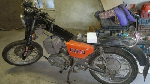

Először is az új hengert nézd meg hogy a szívó,kipufogó és átömlő nyílások széleit lereszelték e kissé?
Nem szokták,úgyhogy azt neked kell.
Tűreszelővel kicsit letöröd a széleket hogy ne legyen éles,sorjás.
Aztán mondjuk féktisztító sprével átfújod belül az összes járatot,majd kompresszorral kifújatod.A lényeg hogy kitisztisd mert a fúráskor ment bele fémpor bővenEkkor jöhet a csere.Kipufogó,karbi leszerel.A láncot szétkötöd vagy teljesen meglazitod(lehet az is elég)
A hengerfej(blokktartó) 2 tartócsavarját lecsavarod,a blokk lebillen.
Nem tudom a kis Etz-nél ez elég e ahhoz hogy letudd huzni a hengert.
Ha igen akkor hengerfej le,hengert lehúzod.
Dugyattyú csapszeg biztositó gyűrűket kiveszed
Dugattyúcsapszeget kinyomod kézzel.
Ha nem megy akkor csinálj csapszegkinyomót.
Ütni ne üsd.Ha kijött,akkor dugó le.
Új dugót megmelegited rezsón vagy akár finoman hőlégfúvóval és úgy melegen bele kell tudd tolni a csapszeget.Nem kell túlságosan megmelegiteni,olyan 70-80 fok elég,de lehet még kevesebb is.Annyi hogy azért megtudd fogni még csupasz kézzel is,de inkább kesztyűben
Biztositók vissza és jöhet a henger.
Érdemes fából vagy műanyagból dugattyú alátámaszt késziteni.
Beolajozod 2T olajjal a dugó külsejét és mehet rá a henger óvatosan,A gyűrűkre vigyázz hogy jó helyen legyenek(stift).
Rátolod finoman de azért határozottan és rá a hengerfejtömités majd a hengerfej és 2 átlós csavarral leszoritod.Mérsz egy préssávot(0,9-1,2) és ha jó akkor mehet a másik 2 csavar is.
Meghúzod 25 Nm-el azt kész -

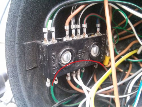

Na így már rendesen látszik,amit eddig is sejtettünk
Ennek így kell lennie.
A képekből számomra nem derült ki hogy mi lehet a hiba forrása.
Persze mindent nem láttunk még,szóval lehetne folytatni a kivánság műsortCsak 1 kérdés,ennek nincs köze a töltéshez elméletileg,csak kiváncsiskodok:
A biztositékoknál,mi az a plusz szál a legbelső biztinél?
Ott gyárilag 3 lenne,neked meg 4 van
1:akku+
2:fesszab 51
3:gyujtáskapcsoló
4: ????Aztán még egy dolgot nézzél már meg légyszi.
A töltésjelző izzód honnan kapja a pozitivot?Elméletileg fekete szál.A másik az meg a piros/zöld.
Ehhez kikell tolnod a helyéről a fordulatszámmérőt és ha már kitoltad csinálj arról is képet. -

Nem is lehet változás hisz ott mindegy melyikben van.Összeköttetésben van egymással a 2 szélső csatlakozópont.
Meg az a szürke az amúgy is a helyzetjelző vezetéke,szóval nincs köze a töltéshez.Viszont az látszik hogy még gyári a vezetékelésed.
Ha gondolod csinálj még pár fotót a fontosabb helyekről,akkor esetleg meglátjuk hogy hol van a bibi.
Ezekre gondolok elsősorban:
fordulatszámmérő vezetékelése
fesszabályzó
generátor
lámpafej belüklről úgy hogy rendesen látszódjon a bal illetve jobb oldali vezetékösszekötő -
