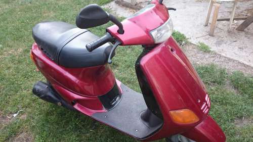

andree04
csabyka666 #821 üzenetére
Köszönöm mindenkinek a hozzá szollásotokat.
Azt amúgy hogyan tudom megállapítani hogy ez egy tuningolt 70es vagy gyári 70es henger.
A henger falvastagságából kiderülhet igaz,ha nagyon vékony akkor a sima 50es henger lett csak feltuningolva? -
teko99
andree04 #816 üzenetére
Ez attól függ hogy az etz ütve volt-e.
Ha a fogyasztást nézed,az etz-k szépen szlopálják a naftát,az enyém 80Km-en ha 90Km/h-val megyek beveri a 4,5-5litert szóval ezekkel ellehet menni a világ végére is ha rendbe van rakva és foglalkozol vele,de benzinkút legyen az útvonaladon..
szerintem cseréld el nyugodtan,bár városban igen jobb egy robogó,mondjuk én az etz-t városban használom jobban,de én így szeretem a gépet ahogy van,bár mostanában kicsit szívatgat..
Retro DJ
Amúgy én meg a karbival szenvedek, vettem a csatos változatnak egy kínai másolatát de nem akar összeállni.
andree04 #820 üzenetére
Ebben nem tudok állást foglalni, én eddig csak minimális javításokat csináltam az ETZ-n. Az biztos, hogy ha országútra viszed, akkor jobban megállja a helyét, mint egy robogó.
Nem tudom, hogy ez gyárilag 70-es, vagy egy szénné tuningolt valami, de ha utóbbi, akkor főleg nem ajánlatos, mert tudtommal azok nem mennek sokáig.
Amúgy meg, legyen 2 motorod, aztán tudsz választani.
andree04
csabyka666 #819 üzenetére
Igen az enyém lenne az Etz,jelenleg robogóval közlekedek egyenlőre falúban-városban,de nagyobb útra nem tudok elmenni vele,1 a fogyasztása elég sok,igy egy tank benzinnel,ami 4L messze nem jutok el.2 nem értek annyira a robogókhoz igy ha megáll az úton azt sem tudom mit kezdjek vele,egy Etz azért szerintem könnyebb javitani.
Mármint a Tiéd lenne az ETZ, jól értem?
Nem hiszem, hogy egy ETZ-s topicban releváns válaszokat kapsz, itt minden motornál jobb az ETZ.
Na, de komolyra fordítva... Én "alapjáraton" nem vagyok robogópárti, viszont azt mondom, a vásárlás a használattól függ. Ha sokat mész faluban/városban (vagy szinte csak ott mész), akkor én a robogót választanám. Egy váltós motor nagyon jó, de ha csak tögymörögsz vele a forgalomban, akkor megbolondulsz rövid időn belül, állandóan váltogatni kell, szóval inkább a robogó. Ha viszont inkább úton mész, relatíve kevés falu és város mellett, akkor egyértelműen az ETZ.
Nem beszélve arról, hogy egy 70-es robogót rommá kell forgatnod, hogy menj vele "értelmes" tempót, a 125-össel ez némileg barátibb fordulaton lehetséges.
