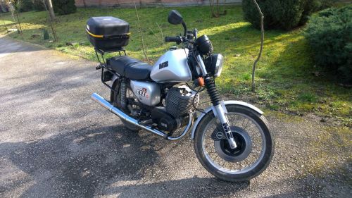

teko99
na összerakva a moci,mostmár tényleg csak a festés alatt lévő fő cuccok hiányoznak és ennyi.
közben haver is csinált egy atomstabil rugóakasztót a lábtartómra,azt még letörni sem lehetne ha direkt leakarnám.

teko99
Francia91 #3620 üzenetére
Oké megyek érte,reggelre hűlt helye lesz..
Na,ilyennel nem pojénkodunk!
Gyönyörű. A hangja is remek.
Szeretem az MZ-knél ezt a tz4k-s berregő hangot amit a főtengely adhat ki?
Na jó megnyugodtam,ugyanilyen bowdenvédő harmónikát vettem,etz-n még nem láttam csak simsonon,de jól mutat a tz-ken is szerencsére
Látom neked is a "lassan járós órád van",mármint a spirál gondolom még neked is a gyári van.? Az utángyárikkal ugrál az óra ha jóltudom.
