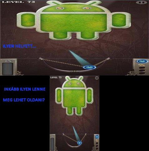

Megint képforgatós széthúzós kérdésem van.
Tud valaki megoldást arra, hogy ha már nem is forgatja el a képet egy "álló" játéknál, ami egész jó haladás, ne húzza szét a képet hanem inkább arányát megtartva középen keskeny sávba működjön, akkor is, ha két oldalon "keskeny" fekete sáv látható?
sokat olvasgattam, keresgettem, progikkal próbálkoztam, de nem sikerült megoldanom.
Pl. ez a fontos játék el nem fordul szerencsére, de széthúzva használhatatlan.

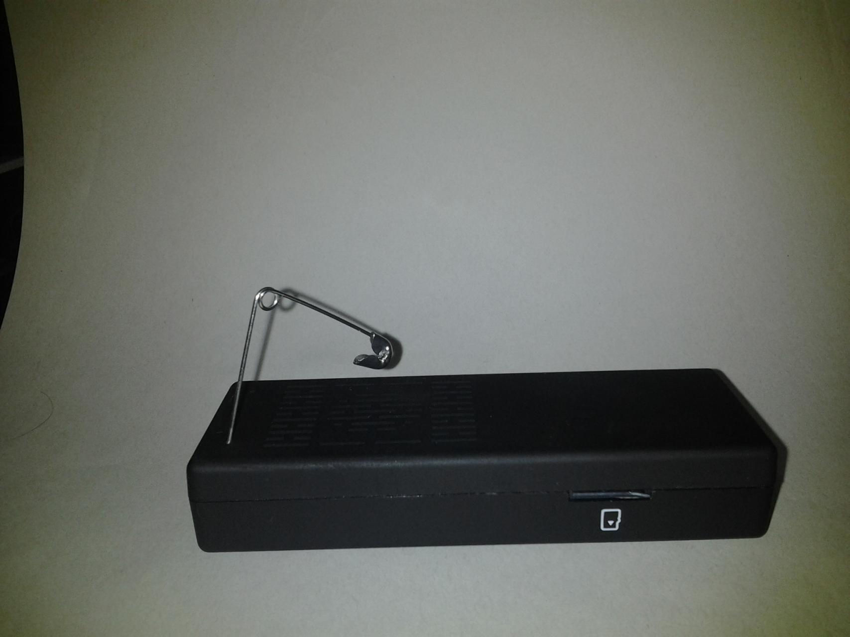

Jáááj
a tű varrásra való, nem gombot nyomogatni.. a kapcsolót tönkreteszitek vele.. gémkapocs!! annak többnyire nem hegyes a vége. -
