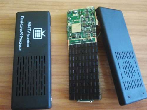

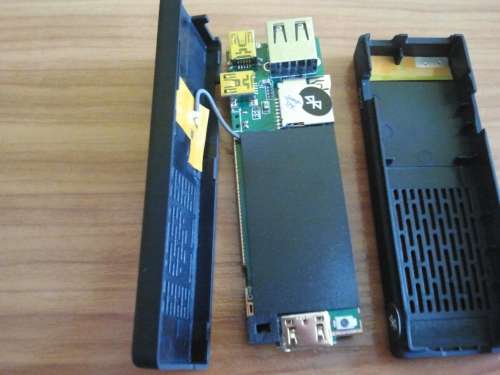

Már tudni lehet, hogy mi van a 908 belsejében.
Engem meggyőzött: várok tovább. Majd csak lesz egy cucc normális hűtéssel, 2,4/5GHz -es wifivel, 2usb -vel, 4.0 -ás bluetooth -al. Persze, lehetőleg nyílt driverekkel. Remélem, nem túl elborult elképzelés. Ezek nélkül is elég nagy hátránynak érzem, hogy nincs usb3, Gigabites lan, e-sata. Nem is szólva az ac -s wifiről. Médiastream -nél hasznos lenne. -
#79335424
csjohnny
Itt szétszedve is van egy pár kép a 908-ról, jól látszik az AP6210 chip, és a modifikált antenna érintkező már csak egy van beforrasztva. MK908
