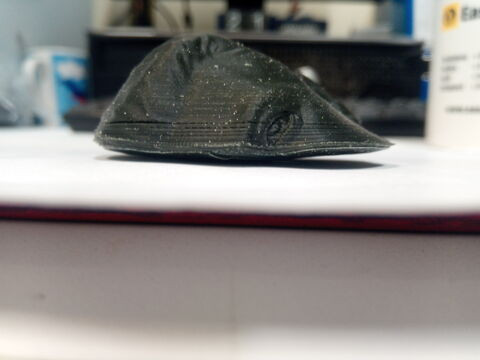

szabod #12788 üzenetére
Üdv.
Az itt kapott segítségnek hála sokkal előréb jutottam a nyomtatóval. Már türhető a nyomtatás felülete és a rétegek is ritkábban jönnek szét.
De ez a tapadás nálam is probléma olyan 1-1,5 cm magaságnál már elengedett az alja és csak vonszolta a darabot maga után.
Ezt kiküszöböltem ez alsó segéd talpat maszkolóval körberagasztottam ezáltal el nem mászkál de az alaja még mindig homorú. -
azbest
ha nagyon nem megy a tiszta üveglapra, akkor a gyerekeknek való vízben oldódó ragasztó stift is jó. Van ami lila és száradás után lesz átlátszó, pl nebuló stift színváltós 150 forint sincs. Így később lemosni is könnyű, mert ha víz éri megint lila. Kíváncsiságból csináltam egy ilyet is tegnap és úgy kellett spatulával lekapni az üvegről, nem válik fel lehűlés után sem, mint a tiszta üvegnél.
energy4ever
Az uveglapot tisztisd meg, ugy eszrevehetoen jobb lesz a tapadas. Uvegre nyilvan rosszabb a tapadas, mint a gyari asztalra. Nalam eszreveheto letapadas ugyileg a szobaban valo homerseklet(18C vs 23C), ha van legmozgas, keves a szobahomerseklet, aktiv a targyhutes, akkor deformalodik jobban a keszulendo targy, ezert van nalad a sarokfelvallas is.
