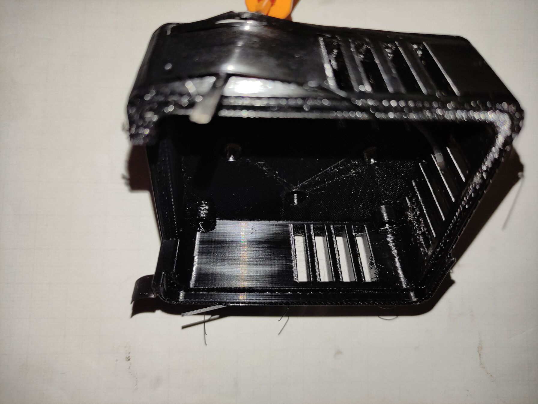

Szabikaa20
Mi a teendő olyankor, ha a szálak nem érnek össze rendesen az első rétegnél?A szintezés jó(szerintem), Flow-on is már állítottam 100%-->105%-ra.Az initial layer flow-ot is átállítottam 100-ról 103%-ra.Nem változik a helyzet.Cura 4.8.0 használok és PM PLA filament, 210/60C nyomtatva.A nyomtató az egy Ender 5 Prósítva(capricorn PTFE,fém extruder,SKR mini E3 V1.2 lap,Marlin 2.0.5.3).Mivel lehetne még bűvészkedni? -

Olyan hibába futottam, hogy a rétegek nem tapadnak össze, vagy rés marad közöttük.
Csatolok képet a hibáról. [link]
Az előtte lévő nyomtatás jó volt, a kettő közt nem állítottam semmit.Mit kéne állítanom?
Köszönöm a segítséget!
