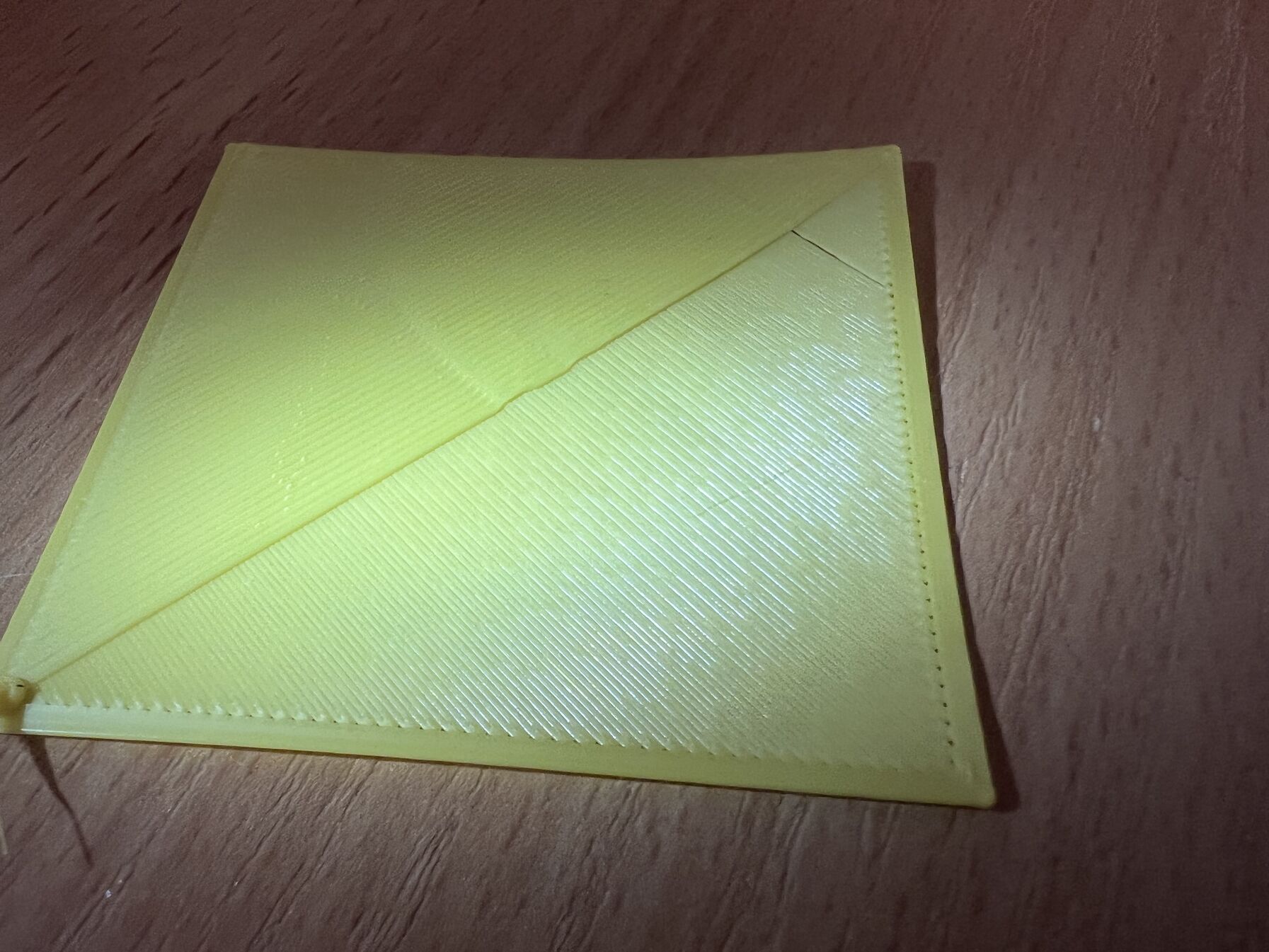

kagzer
Ender 3 pro, minden stepper kalibrálva (z tengely 100mm-en ~0,2).
Ez azért fontos, hogy a legelején kizárjam, mint hibát.
Szintezve is be van. Fila ment átmérő mérve (egy méteren 3 ponton), profilban megadva.
És itt jön az amit nem értek. Az első réteg tökéletes viszont a második rétegtől fentebb kell emelni z-ben 0,1-del.
Csináltam egy tesztet, 0,05mm-ként két lépésben 2 réteget nyomtattam, az első rétegnél ha nem a 0 offseten van, a vonalak között jelentős rés van. A második réteg pedig belepaszírozva, ha a fent említett egy tizednyit fentebb emelem, tökéletes.
Még azt említeném meg, hogy PrusaSlicer, flow a standard Creality profil 0,45 (kivéve az első rétegnél, ott 0,42) -

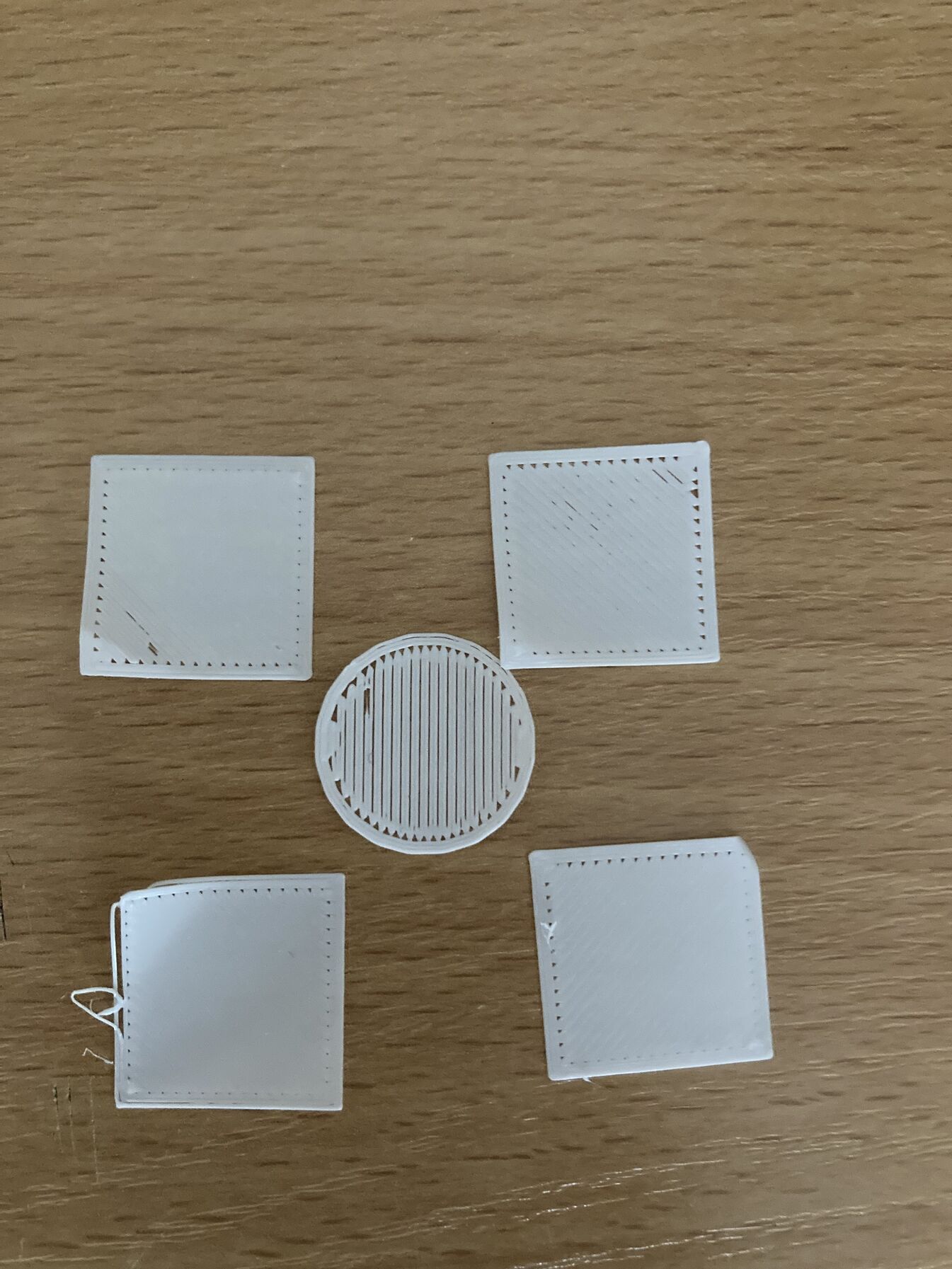

Ender 3 Pro nyomtató, azt vettem észre, hogy bekapcsolás után a szint lentebb van és 4x elindítok a négy sarokba lerakott egy rétegnyi kis 2x2-és négyzet nyomtatást, a 4. tökéletes.
Próbáltam hogy előfűtöm (fél óra, 210/60), akkor a 3. már jó volt, de kellett 3.
Rugók az erősített sárga rugók, üveg asztal.
Hiba ez, vagy örüljek neki, hogy egyébként szépen nyomtat és engedjem el?
SMT beültető gépeknél szoktak dry run-t csinálni, ez is olyan vagy hülyeséget beszélek? -

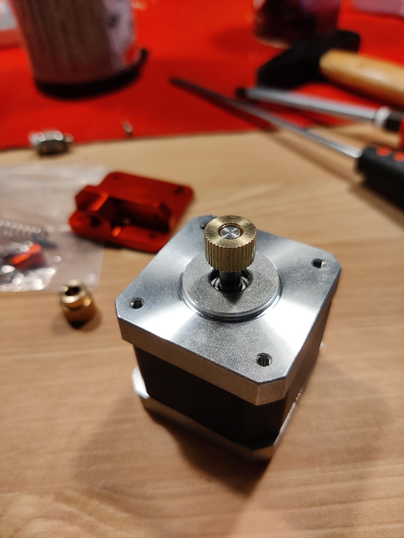

Okulásul szolgáljon másoknak:
Rendeltem dual gear extrudert Ender 3 Pro-hoz.
A stock fogaskerék nem akart lejönni, el kellett fűrészelni, lett is csiga vonalban vágás a tengelyen.
Aztán jött a feketeleves: a gyári tengely rövid és nem lehet rögzíteni a dual gear-t…
Ha nem vágom le, talán el lehetett volna adni, de így már nem ér egy perecet sem (sarkodan fogalmazva).
Ugyanitt enyhén sérült tengelyű Nema 17 42-40 motor eladó 😀 -
