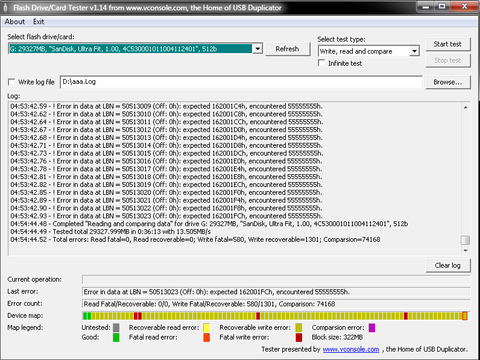

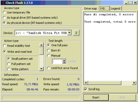

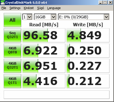

Az érdekes, hogy a Flash Drive/Card Tester továbbra is szórja a hibákat, míg a Check Flash és a H2testw szerint oké a pendrive. Normál esetben vagy mindegyik jónak, vagy hibásnak mutatja. Aztán ez a ~ 2 MB/s írási sebesség megint abnormális és ha tényleg közel 4,5 óráig szüttyögött a H2testw a teleírásával, az megint szép... Sokat viszont nem érdemes vele szórakozni, ha még garanciális, akkor lehet célszerűbb lenne inkább egy cserét megpróbálni.
galocza
King Unique #11193 üzenetére
köszönöm a választ. igen, ahol van lehetőség, mind írást, mind olvasást bekattintottam.

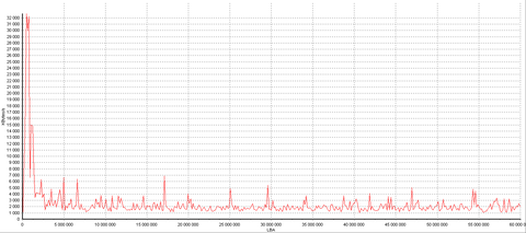

mint ígértem, gyűjtögettem screenshotokat+egyéb finomságokat (egy idő után átpakoltam a netbookba, s távolról piszkáltam, azért a fura színek).

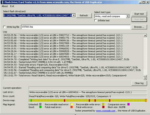

az alábbiak mind usb 3.0 csatolón történtek.flash drive/card tester másik gép (nem ugyanott problémás, mint a fentin!):

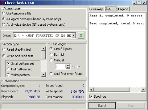

checkflash 2. gép, logical/physical device. mind2 lefutott, de amikor munkahelyen usb 2.0-n futtattam, csak a logical volt ok, physical elhasalt. lehet, hogy mint írtad, volt rajta partíció... viszont mindkettőn látni a ~2mbs írási sebességet. ennél 10+ éves usb 2.0 pendrive-jaim is jobbat tudnak (sokkal).

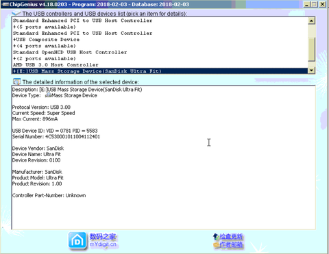

chipgenius, nem tudom, mond-e valamit:
fakeflashtest mind gyors, mind lassú lefutott gond nélkül.

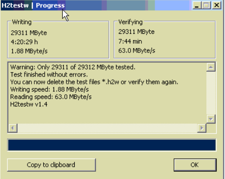

h2testw lefutott, újra szeretnék rámutatni a 2mbs írási sebességre:

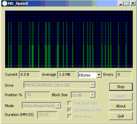

hdspeed:
logrészlet:
[Test Start 2018.12.31. 4:49:21] drive: \\.\PHYSICALDRIVE1 start_offset: 0 mode: Write+Read+Verify blocksize: 16384KB type: sequential parallel: 1
result: 32768KB/s offset: 0% 16384KB

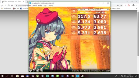

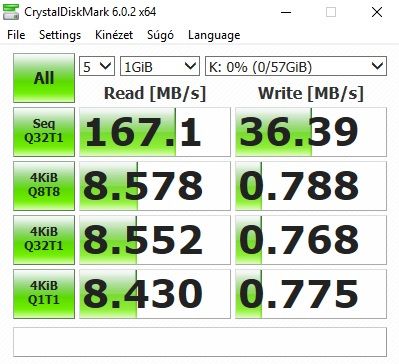

(...)végül crystaldiskmark, 16gb file, 1 menet:
kalandvágyból check flash-sel megnéztem 2.0-ás 8gb-os datatraveleremet (usb 3.0-ra dugva): írás 8,7mb/sec. nemtom pontosan milyen öreg, de egy talált adatlap szerint windows 7 még nem volt ...

galocza
King Unique #11189 üzenetére
köszönöm a gyors választ.
ha jól emlékszem, h2testw-t megoldotta.
chack flash-sel volt az említett érdekes dolog, ha jól emlékszem:
-as logical drive ok
-as physical drive nagyon nem ok (hasonló a flash drive/card testerhez)elfeledtem leírni, hogy egynémely tesztprogramban+1-2 sebességtesztben a sebesség nagyon gyorsan leesik. nem esküszöm meg rá, de elképzelhető (arányaiban kb úgy tűnik legalábbis), hogy talán kb ott, ameddig a fd/ct-nél a zöld csík tart. lehet, hogy működik, de a sebesség pocsék, és a megbízhatósággal kapcsolatban is vannak kétségeim...
ilyenkor mit lehet tenni? kereskedőnél reklamáljak, vagy sandisknél? sandisknél van 2 jó tapasztalatom, de nem tudom pendrive-ügyben elég-e nekik pár screenshot, meg hogy nagyon elégedetlen vagyok... 8(
ps: sima tc másolásnál is leesik a sebesség hamar, pocsékra.
ps2: a céges gépen csak usb2 van, a kétségek ott kezdődtek, de itthon 2 usb3-as géppel tesztelek.
ps3: jön (nektek, én ügyelek 8) a hétvége, tesztelgetek, és adok screenshotokat a tesztekről, amíg meg nem untok. tényleg 1-2 teszten átmegy, másokon nem. és van amelyik 8-10 óráig tart 8(. -

galocza
halihó,
kb két hete vettem egy sandisk ultra fit 32gb-ot hazai webshopban. pár napja próbáltam "beüzemelni", de furán viselkedett, úgyhogy elkezdtem ráereszteni különböző tesztprogikat. van ahol elhasal, van ahol nem.
tudtok ajánlani egy általánosan ismert elismert progit erre+metodikát (volt olyan progi pl, ahol egyik módszerrel ok volt, másikkal nem).
nyilván vmi olyasmi kellene, amit ha lefuttatok és ok, biztosan ok és/vagy ha nem ok, biztosan nem ok. mentős meghajtó, szóval minőségi és tartós darab kell - azért is vettem az ajánlásban szereplő egyiket.köszi,
gmost futott le a flash drive/card tester, az pl ezt produkálja:

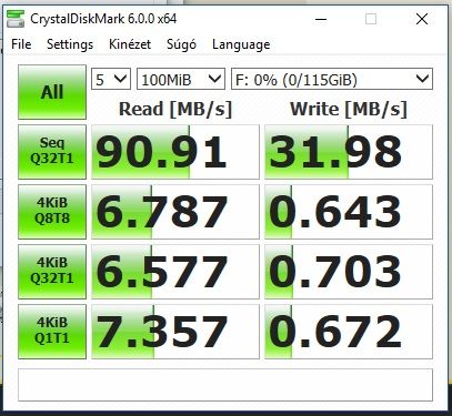

Karácsonyra kaptam egy Kingston HyperX Savage HXS3 64GB pendrive-ot.
CrystalDiskMark eredmény
Gyakorlati vélemény: 10+ gigás fájlok másolásánál sem lassul be, stabilan tart egy 140-155 MB / sec tempót, ami nekem bőven megfelel. Ár-érték arányban lehet hogy van nála jobb, de ha valakinek a kezébe akad, azért ne dobja el.5 év gari!

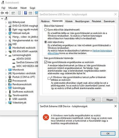

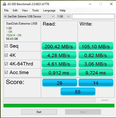

Sziasztok, Vásároltam a PCX-en pár hónapja egy pendriveot:
Sandisk 64GB Extreme Go USB3.1 SDCZ800-064G fekete pendrive
A problémám a következő:
A pendrive-on annyira belassult a másolás, hogy szinte használhatatlan. Amikor megérkezett exFAT fájlrendszere volt, másoltam rá nagyobb 720p-s filmeket, melyet gyorsan el is végzett. A TV-m sajnos csak NTFS fájlrendszerű meghajtókat tud kezelni, így átformáztam NTFS-re a pendriveot. Működött is egy darabig, tényleg szuper gyors volt róla a fel-le másolás/írás NTFS alatt is. Az utóbbi pár napban viszont többször próbáltam rá új anyagokat tenni, de iszonyat lassan másol, nyoma sincs a korábbi szélvész sebességnek. A másolás bizonyos pontján (ha mondjuk egy 5GB-os fájlt másolok), akkor kb 10-30% között úgy belassul, hogy szinte meg is áll...Próbáltam az eszközkezelőben a pendrive tulajdonságainál a \"Házirendek\" fülön a \"Jobb teljesítmény\" opciót választani, ez sikerült is, de nem érezni a különbséget. Ugyanitt az \"Írási gyorsítótárazás az eszközön\" chekboxot bepipálva nem engedi elvégezni a gép a műveletet az eszközön, mivel a következő hibaüzenet jelenik meg: \"A windows nem tudta megváltoztatni az eszköz írás-gyorsítótárazási beállítását. Lehet, hogy az eszköz nem teszi lehetővé ennek a funkciónak a használatát vagy a beálíltás megváltoztatását\".
Próbálkoztam Windows 10 és újonnan telepített Windows 7 alatt is. A fent említett funkciók beállítása egyiken sem sikerül, és mindkét rendszer alatt lassan másol (vagy meg is áll...) a pendrive NTFS fájlrendszerrel. Van egy Silicon Power Blaze 20 32Gb-os pendriveom, mely szintén jobban kedveli az exFAT fájlrendszert, de az 2 év után is villámgyorsan másol ugyanezen a számítógépen NTFS fájlrendszer alatt is. Nagy reményeim voltak a termékhez fűzve ,ezért is vettem ilyen drágát és elvileg minőségi (több fórumon is ajánlott) pendrive-ot, de ez így eddig nagy csalódás. Szerintetek mi lehet a gond? (ui. a felmásolt filmeket tudom nézni, de a windows alatti másolás NTFS (update: és most már exFAT alatt is!!!) elviselhetetlen lassú lett. Ja és a számítógépen az elmúlt fél évben semmi nem változott (se driver, se oprendszer, semmi).
Készítettem exFAT fájlrendszer alatt, LOW format után egy tesztet, íme az eredmény:
Azt mondanom sem kell, hogy lenti eredmény kb 2 óra alatt állt elő...! -

Breki
NETAC 128GB USB Flash Drive U903
Nálam a read sokkal kevesebb.
Mitől lehet ez?
És az írásnál mi ez a visszaesés?
0.643
0.-703 stb. -

Vásároltam egy Sandisk Extreme Pro 128GB-os pendrive-ot.
A leírása alapján 420MB/s-os olvasási sebessége, illetve 380MB/s-írási sebessége van.
Lemértem a Crystal Disk Mark programmal, ez lett az eredménye: [kép]
Azért ez jóval kevesebb mint amit ígérnek. Ennek mi lehet az oka? Az alaplapomon 3.1-es USB van.
Köszi! -
