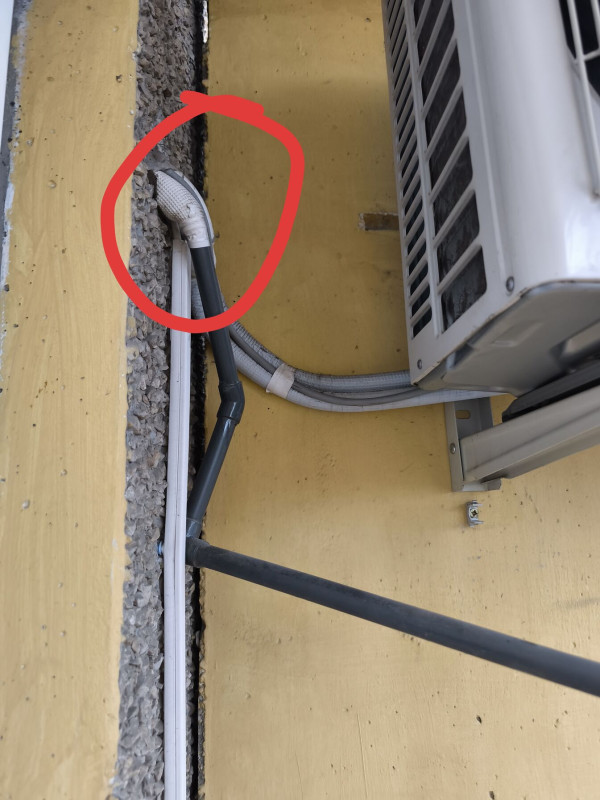

Festik az erkélyt, és a kondenzvíz kivezető csövet elmozdították. Ahol a falnál kijön, ott milyen csatlakozás van? Eltörhették? Nem bontottam le a szigetelést, az létezik hogy ott rugalmas?

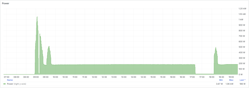

Ha már modulálás, 2019-es Gree Amber 3.5 kW a mai 10-11 fokban:
Teljesen jó
nem tudom igaz-e a Comfort Pro 400-500 wattos minimuma, meglepne, de ki tudja.Ez amúgy bevett szokása a gépnek, hogy bekapcsoláskor adja neki a kakaót (hidegebb időben 1.4 kW körül is), aztán rájön, hogy ez sok lesz, leáll, majd elindul és akkor sikerül beállítania magát.
Bár az is igaz, hogy bekapcsoláskor 15 fokot mutatott az app, miközben kb 21 fok volt a szobában, bár közel van hozzá egy ablak, aztán gyorsan frissült. -

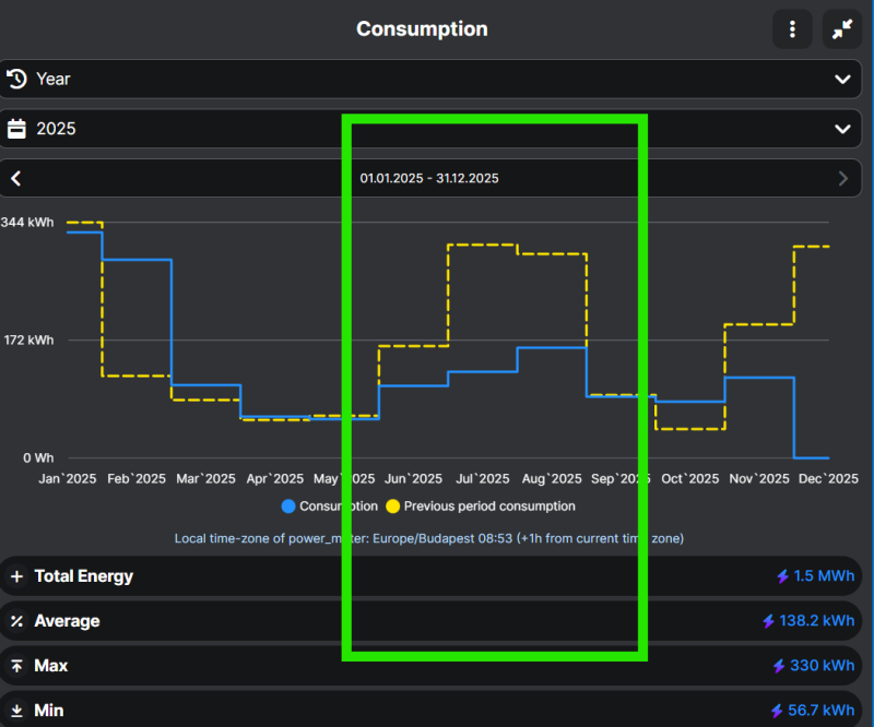

Nállam nem mutatnak semmiféle nagyságrendi eltérést vagy alapvető problémát a mért értékek. Amúgy konzumer mérésekről beszélünk, +-10% hibahatáron belül van, semmint valami mágikus rendszerszintű probléma lenne. Adatok is tized pontosak...
Persze lehet hogy felső polcos Daikinban a mérés is pontosabb. Ez egy Perfera és egy Stylish ...

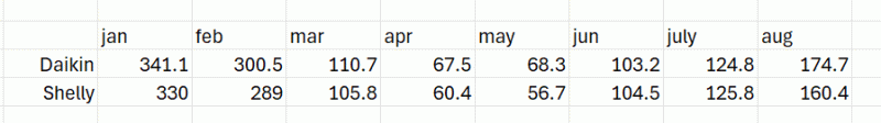

Első linken a poszt információja téves. Daikin mérése szépen együttfut azonos klimák Shelly méréseivel hosszabb távon. Nincs ilyen jellegű, jelentős eltérés.
Amire meg válaszoltál konkrétan, ilyen átmeneti időben, olvasztásokkal teljesen rendben van a valós mért 3.8COP. Papir mindent elbir, na
Másrészt megnézném azért annak a hőmennyiség mérésnek is a metodikáját ... -

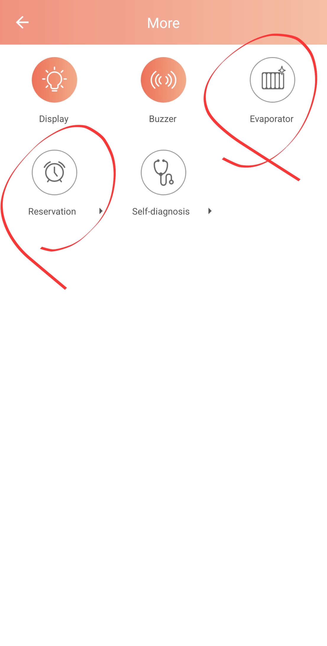

az evaporatorral tisztítást tudsz indítani.
A reservationt most nem tudom.Teejay & mindenki más: köszi a Perferás válaszokat. Egyelőre marad a jelenlegi felállás (2db Optimum & 1 Zenit). Azt hiszem a Zenitnél a néma mód a probléma, úgy veszem észre, akkor sokkal jobban recseg-ropog, gondolom a kis venti fordulat miatt nem tudja úgy leadni a hőt. Amúgy jól is fűt mind a 3. Meglepő módon az Optimumoknak semmi hangja leolvasztáskor, a Zenit szuszog bent egyedül, de nem zavaró. Nem ébredünk amúgy fel rá, csak a ropogás az, ami ott zavaró volt inkább, de talán most rájöttem erre is. Amúgy a beltérijét megnyomogatva is eléggé ropog, kár. Pedig jobbnak tűnt, mint az Optimum... Mondjuk Fisherben is megvan ez a gép meg elvileg Mideában is, szóval nem annyira értem.. mindegyik ilyen recsegős lenne?... Na, mindegy. Így H tarifával amúgy jó mind a 3 és szerencsére vagy nem szerencsére elég jól működnek ahhoz, hogy még maradjanak.
Így viszont most ennyi pénzért a Daikonok egyelőre nem győznek meg, úgy tűnik ott is vannak fura hangok, úgyhogy majd meglátjuk, ha elérkezik a csere ideje majd. -
elekresz
Én úgy tudom, hogy az "Evaporator" csak lekapcsolt, de online lévő esetben érhető/indítható el, egy öntisztító ciklus - beltérit lehűti majd felforrósítja és így ami ráfagyott, leolvad és tisztul. Ez kb. fél órás folyamat.
A "Reservation"-re meg nyomj rá, látni fogod. Előre beállítható, hogy melyik napokon, mettől-meddig milyen módban és hőfokkal, venti sebességgel menjen, stb. -

- evaporator
és
- reservation, pontosan mi célt szolgálnak, tudjátok esetleg?
