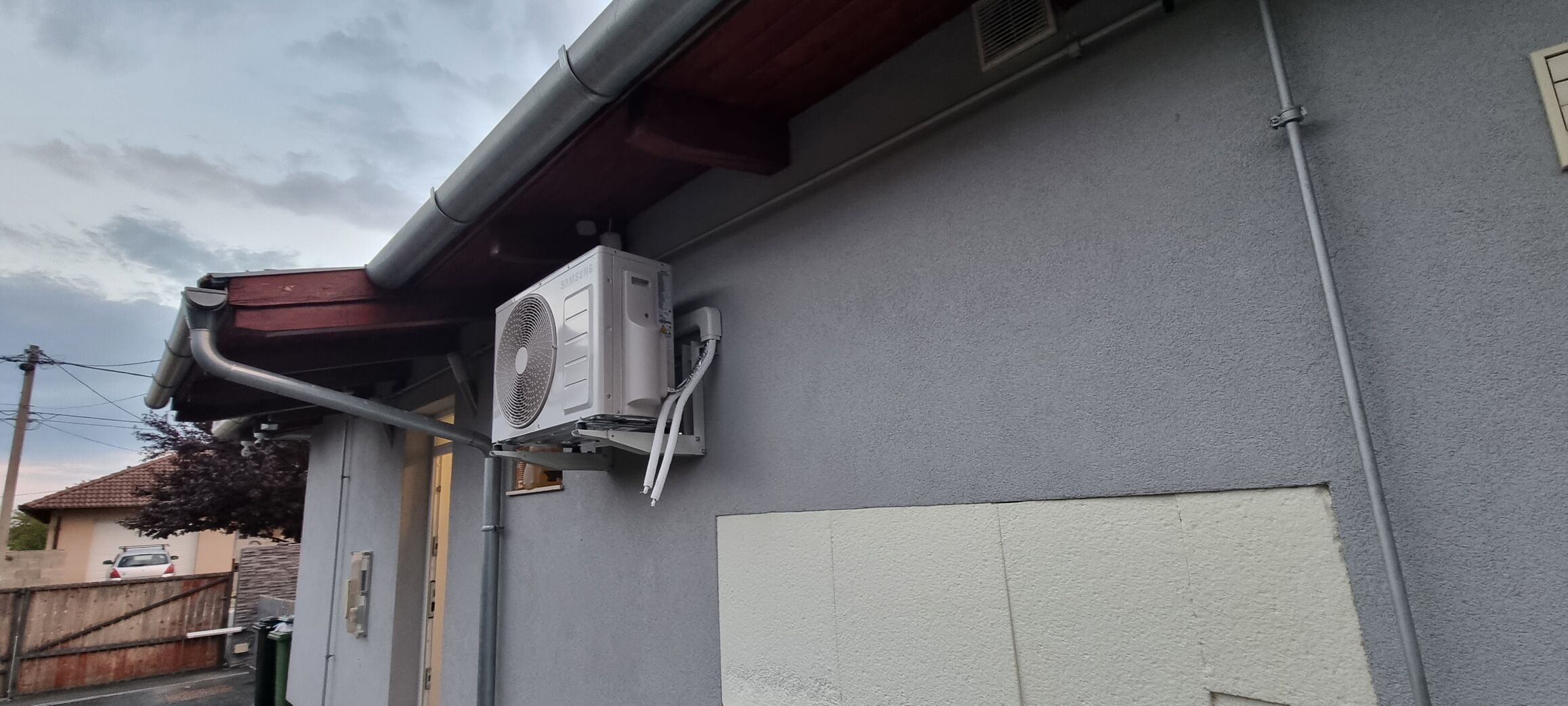

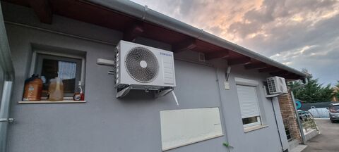

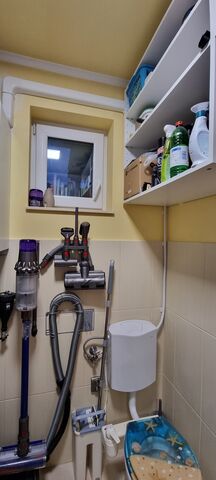

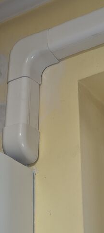

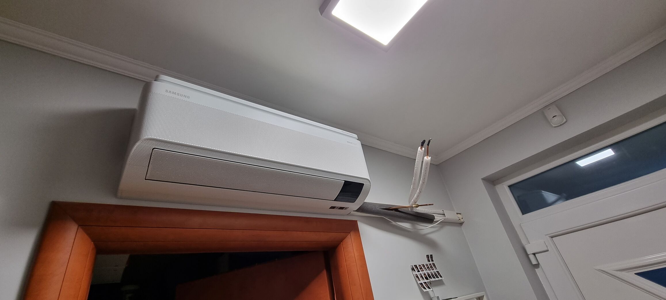

Felraktam a második klímát is itthon, ennél csatornáznom is kellett, ezek ennyire szarok, vagy az idomok nem a csatornához valók? Más a színe is és nem is akad be normálisan le akarnak esni.... Ez mind ilyen vagy csak engem baxtak vele át?
Az ismit várom premezni, meg vákumozni, és lehet röffenteniKíváncsi leszek erre a PM1 es szűrőre, elvileg a szálló port kiszedi... A kondenzvizet belevezettem a wc tartályba
311e ft amennyiért megvettem ezt a Samut (Samsung WindFree Pure 1.0 AR12AXKAAWKNEU ) ajándék volt az elárazás miatt, mert mindenhol 455eft az árukeresőn
De nem mondtak semmit és megkaptam ...
