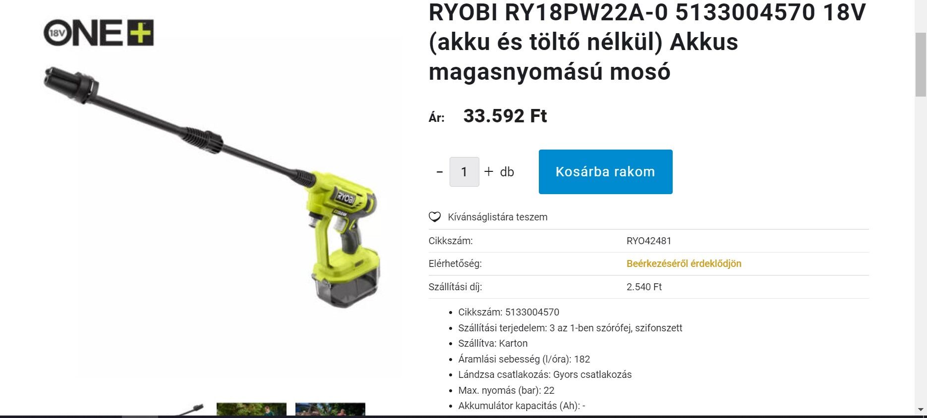

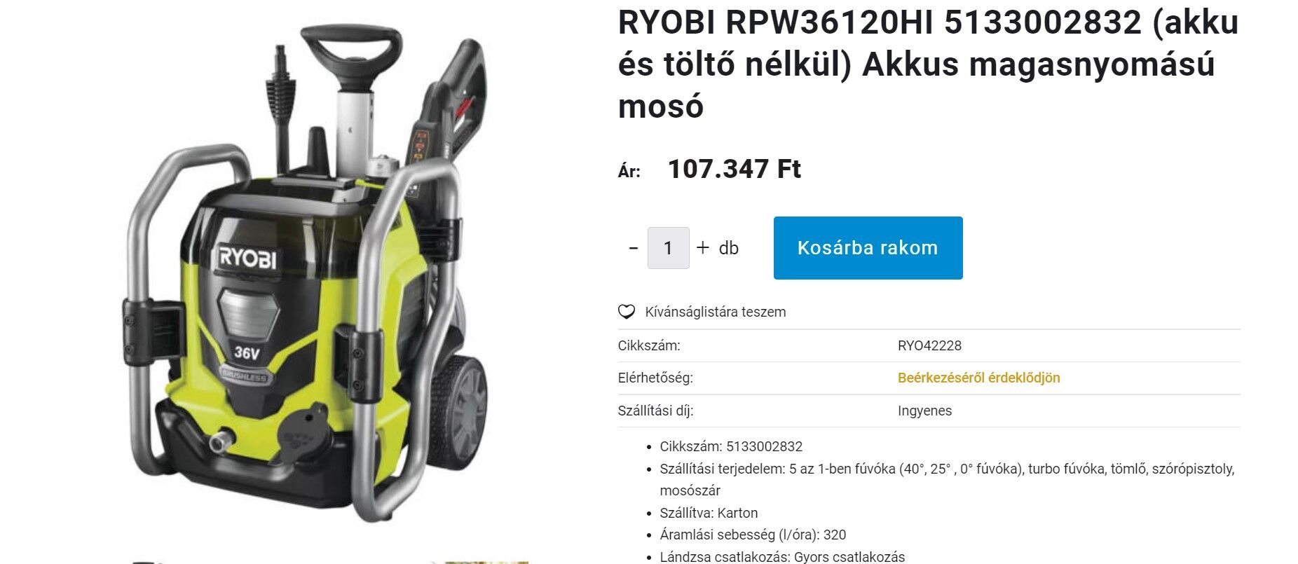

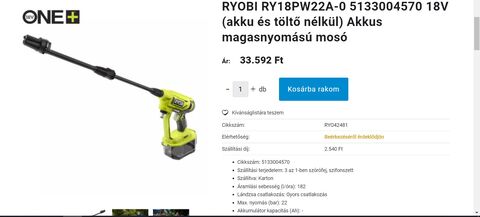

Angel2014 #54870 üzenetére
Klíma takarításhoz nem kell nagynyomás. Elgörbíted vele a lamellákat. Visszahajtogatva meg letörik...
Persze lemoshatod valami vízes kütyűvel, de nem kell hozzá hagyományos értelemben használt nagynyomás.
Gőztisztítót ajánlotta itt valaki. Vettem egyet én is, szépen lemosható vele a mókuskerék, és a lamella is.
A Ryoby töredékébe kerül. -
