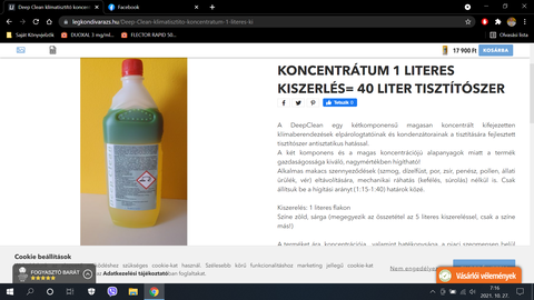

2 régi légkondit kellene rendbe tennem, amikhez kb 5 éve nem nyúlt senki semmilyen formában, csak simán használva voltak.
Elég csúnya állapotban vannak. Nagyon penészes a beltéri egységek belseje. Működnek rendesen, de egy komoly takarítást/fertőtlenítést kell valahogy összehoznom. Régi gépek (10+), első körben megpróbálnám egyedül lerendezni a dolgot.
Menni fog, vagy hívjak inkább szakit? Milyen folyadékot kellene beszereznem, illetve mire lenne szükségem? Köszi!

Én most takarítottam ki itthon a 2018-as klímámat, nem volt annyira vészes bár azért már volt egy kis szaga. [kép]

És mit fújtál bele? Látom a neten sokféle lötty terjeng.
herdsman12
Saját takarításhoz Sanytol és gőztisztító a kulcsszó, a profik meg drágább vegyszereket (pl. Frionett Actív) használnak.

Padlófelmosót kapott, autókárpit és beltéri műanyag tisztító nem volt itthon elég.

Én ilyennel csinálnám. [link]
Itt van a befúvó, mosózsák is, és minden ami kell hozzá az oldalon.
Csak a Weider ad neked erőt és mindent lebíró akaratot!
ProdyG
Köszi! Ez a gőztisztító új, de úgy látom mindenki ezzel csinálja
Talán abból az pénzből amennyirét szakembert hívnék, tudok is venni egyet. Egy kisebb kézi is megfelelő lehet? 25 körül van egy kisebb Karcher pl...
A Sanytol nem egy drága valami, köszi a tippet, bár a Frionett Actív se brutál drága, ha előrébb vagyok vele
