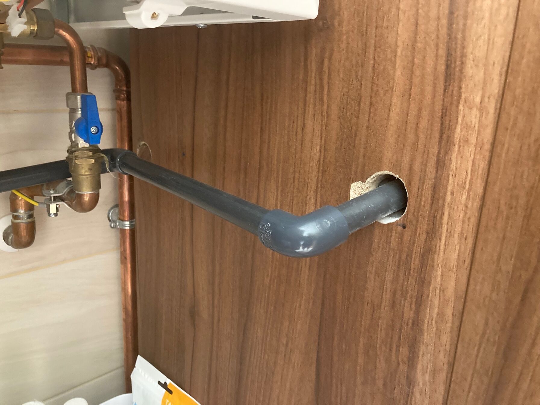

Itt is megkérdezem, mert egyelőre nem találtam megoldást máshol.
Ilyen a cseppvízelvezetés megoldása nálunk a fürdőben. [kép]A gond, hogy át van fúrva a szekrény és emiatt képtelenség kihúzni a szekrényt, ha esetleg szükség lenne rá. A jobb oldali bútorlap és a fal között kb. 1,5 cm rés van, tehát ott nem lehet elvinni a csövet.
Ha mégis ki kell húzni a szekrényt -mint most-, akkor el kell vágnom a csövet. Ezt kb. egyszer tehetem meg, mert minden vágással rövidebb lesz és nem marad már csonk, amihez illeszteni tudok.Van valami ötlet a probléma ízléses megoldására, hogy igény esetén ki lehessen húzni a szekrényt? Esetleg oldható kötést lehet tenni rögtö na falsík mellé?

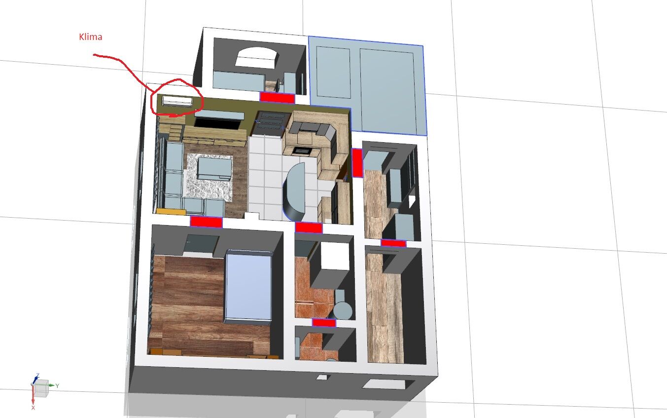

Angel2014 #47375 üzenetére
Van tipustabla az oldalan ott ra van irva mit hoz, a dobozon is rajta van. Ha elotted bontja ki es tiszta minden akkor uj. Ha volt kulteren uzembehelyezve egy kulteri, az mar soha nem lesz tiszta, latszik rajta.
Hiaba huzod szet a terelot szembe is kapni fogja a hideget, ennyire nem szamit ez a beallitas, raadasul keveredik is a levego... -
Met
Te megvennéd valahol a klímát és neki csak fel kellene szerelni?
A szerelési ár szerintem reális, ha nem tőlük veszed a készüléket akkor lehet drágábban szerelik fel.Továbbra is azt mondom hogy ne rakasd a kanapéval szembe.
Az a biztos huzat szempontjából.
Olcsóbb lesz a szerelés mert nem kell annyi cső.
Akkor elvileg a kondenzvíz elvezetést is megoldhatod így lakáson belül. -

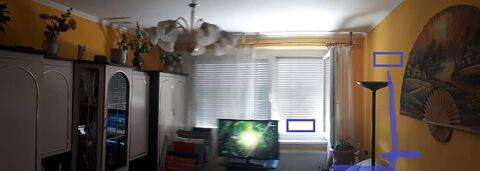

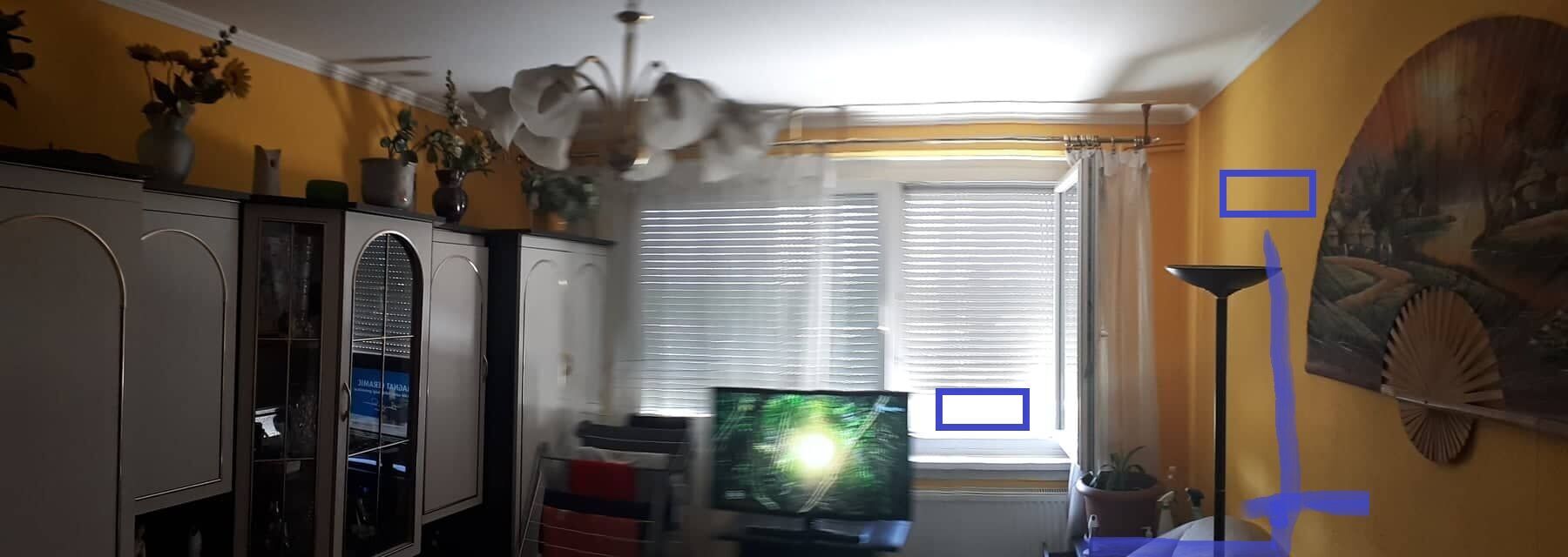

Azt mondja nyugodtan menjen a szekrény fölé csak állítsam egy irányba egyenesen a terelőt és huzam szét jobbra és balra a terelő lapátokat így nem fog rámenni anyura a hideg levegő közvetlen. És a szekrényes azért lenne jó mert a bejárati ajtóval szembe lenne és így van esély lehűti a többi kisebb helységeket is.
A kanapés rész meg azért lenne praktikus mert a kondenz vízet el tudnám vezetni a konyha lefolyójába vagy a túlfolyó szelepre kötve. Mert pont vele szembe lenne és csak egy 3cm lyukat kell fúrni.
