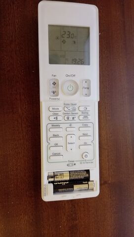

kabalala #37773 üzenetére
Hűtésre is wifi modullal programozottan használod, majd ventilátor móddal lezárod.
Ha nem kérsz bele wifit, akkor amit előttem is írtak, át kell állítani Comfora
távirányítóval.
Lekapcsolgatással sem lesz gondod szerintem, elég jól leszabályoz.
Nálam 16m2-es szigetelt helységben is elég ritkán kapcsolgat, sokszor 180Watt
felvett teljesítményen megy. ( 2,5 kW-os ). -
