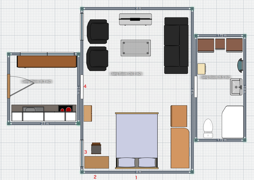

Véleményem szerint nem az a fő kérdés hogy hova tetesd a klímát,
hanem hogy milyent vegyél.
Hidd el, hogy hosszú távon kevesen tudják tolerálni a hangját,
még quiet módban is.
Ha fűteni is akarsz vele, akkor annak 24 órában kell mennie.
Én a 4-essel megjelölt hellyel szemben levő falra raknám.
Hasonló az elrendezés nálam is, csak nagyobbak a helyiségek.
Simán befűti a mögötte lévő fürdőszobát is 20-21 fokra.
5,3 kW-os klíma fűt kb 50 m2-t. ( nappali, fürdőszoba, másik nappali, és folyosó )
2,5 kW-os pedig 16 m2. ( hálószoba )
A hálószobai az egy szinte hangtalan 2,5 kW Daikin Perfera.
Kb 1 hetet üzemelő Gree U-crown klímát cseréltem le Daikinra a hangja miatt. -
kelzsoca
LanyUs #28497 üzenetére
Kis különálló ház, az egyik szomszéd a család, a másik szomszéd csak egy telek, de azt megvettem, így a szomszédokkal nem lesz probléma.
Én is 4-es körül gondolkoznék, bár a falon azért nem szívesen látnám a csatornát, a többi lehetőségnél mehetne szendvicsben is a beltéri-kültéri.
Egyébként én is a Comforával szemezek: Daikin FTXP35L / RXP35L (korábban még Perfera volt képben, de jelentősen megdrágultak)(#28494) Chaser
Köszi, az ágy körül a hangok miatt nem tennéd?
LanyUs
Chaser #28496 üzenetére
A terv alapján társasház és ha egy érzékenyebb szomszédja van, aki esetleg mégis hallana valamit fűtés üzemben, akkor tudja halkítani a kültérit. Nekem is van a Fujitsu 14LMCA-n. Dübörög, mint a veszett, de ha bekapcsolom, akkor szépen visszahalkítja. Igaz a befújt 55-60 fokos levegő helyett "csak" 45-tel dolgozik tovább, tehát a teljesítményből is visszavesz. A hivatalos leírás így hangzik:

kelzsoca #28493 üzenetére
1,2: a fotelben és a kanapén közvetlen huzat hatás. Számomra kibírhatatlan.
3: sajnos a függőleges lamella állítás korlátozott
4: mindig az ellenkező irányba tereled, mint ahol vagy + csorgó hideg a konyhába + tudod fűteni a fürdőt ha szükséges3 és 4 között? Hátha közvetlenül ki lehet vezetni a falon és akkor nem kell bent nézegetni a vezető sínt, de ha nem zavar az a pár méter, akkor maradhat a 4
Kültéri low noise gomb nem hátrány!!! Csak az esetleges problémák elkerülése végett a szomszédokkal.
kelzsoca
Üdv Urak!
Ti hová tennétek a klímát? a képen megjelöltem pár helyet ahová mehetne.
A cél a három helység hűtése/fűtése lenne, a konyha, és a szoba között nyitott átjáró van, a szoba és a fürdő között is nyitott, de üveg tolóajtóval zárható a helység (napközben, éjjel nyitva van)Köszönöm a válaszokat.
