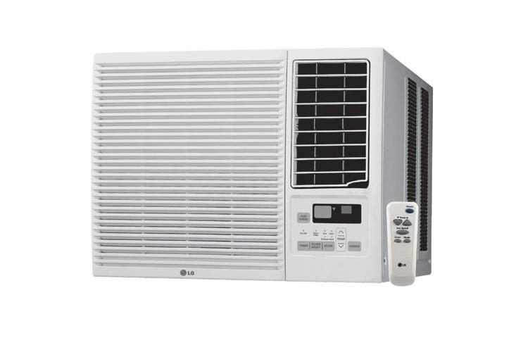

tknof1871 #16746 üzenetére
Nem ugyanolyan hatékony, illetve ez az erkélyes elgondolás sem a legjobb, gyakorlatilag folyamatosan küzdenie kell majd a gépnek ha nem lesz megfelelő a szellőzés azon az erkélyen. A legjobb ablakllímák kb. "A" kategóriásak SEER 4,5-5 körüli hatékonysággal papíron.
Én mindenképp a split klímát választanám, sokkal hatékonyabb, csendesebb jobb választás, ráadásul egy panel esetén nem szabadna gondot jelenteni a telepítésének sem.
tknof1871
Vegyél akkor ablakklímát, ha meg tudod oldani újraüvegezés nélkül a dolgot.
Az ablakklíma ugyanolyan hatékony mint a split klíma? Gyakorlatilag az ablakklíma egy skplitklíma ahol egy dobozba tették a kültéri és a beltéri egységet? Néztem videokat és elég egyszerűnek tűnik a beszerelés, nem kell újraüvegezni. -
tknof1871
