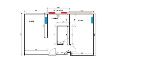

Bozso68 #12430 üzenetére
Bozso68: Igazad van, a jobb oldali szoba klímája mehetne a konyha felőli falra. Eddig abban gondolkodtam, hogy a kültéri egységek a szobák külső falán lesznek, ezért ragadtam le egy korábbi verziónál.
McAdam6: Ahogy azt írták, minden ablak az utcafrontra néz, és máshol nincs ablak.
nandow: Nem tudom, milyen alapon jelenthet fel, de június végén ezt ragasztotta ki a liftre.

nandow
Apollo17hu #12428 üzenetére
Milyen alapon jelentene fel a közös képviselő?
McAdam6
Nem jelölted az ablakok helyét, de én a szobák rövidebb falára tenném a beltériket.
Drága a dual klima.
Bozso68
A mosogató lefolyójába szerintem pult alatt becsatlakoztatható. Nekem pl a pult alatti minibojlernél így van megoldva. A két vízelvezetést egy T-csatlakozóval összehozni, és a pult alá valahogy levezetni. A dualon én is nyűglődtem sokáig, de két szomszédos szobába egy-egy mono lett végül.
Mod: ha nem vezetnéd el a jobb oldali szoba beltérijét a túlsó falra, hanem egyből a másikra szimmetrikusan, akkor sok csövezést megspórolnál, lejtést is kell belevinni azon a több méteres szakaszon a kondenzvíznek. Valamilyen kényszerítő körülmény miatt tervezted a túloldalra rakni?
laszlo168: ez még nem is annyira drága, csak Whirlpool
Az úgy megoldható.

Apollo17hu
Már régóta tervezem klíma beszerelését a lakásomba, de a közös képviselő miatt eddig csak halogattam.
Kétszobás (~50 nm) 8. emeleti panellakásról lakásról van szó.Az a problémám, hogy a kondenzvizet nem vezethetem ki a lakásból, mert a közös képviselő feljelent. (Permetté porlasztás, falon folyatás stb. nem játszik.) Viszont azt sem szeretném, ha a szobákban vödörben kellene gyűjtenem a folyadékot. Arra gondoltam, hogy a két szoba közötti konyhában még megtűrném a gyűjtést. Valahogy így:
Kékkel a beltéri, pirossal a kültéri egységeket, naranccsal pedig a csöveket jelöltem. Ez megvalósítható így? Nem lenne esetleg olcsóbb, ha a 2 beltéri egység 1 kültéri egységre kapcsolódna? A konyhai vödrös vízgyűjtést ki lehetne váltani a konyhai vízvezetékre történő rácsatlakozással? Ehhez mennyire kellene megbontani a konyhát, és mennyi többletköltséggel járna?
