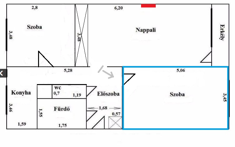

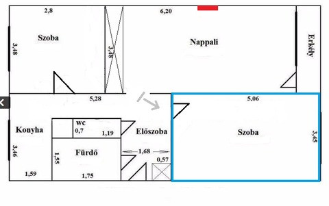

sziasztok,
Van a kéróban (albi) egy 3,2kw lg inverteres klíma. A lakás 70nm, az a gond, hogy szinte csak a nappalit hűti.
25 fokra szoktam állítani (16 fokos levegőt fúj kb) így majdnem fázunk a nappaliban már, de a "kék" szobában 27-28 fok van. A képen piros téglalap a klíma, az erkély és a kérdéses szoba Ny-Dny felé néz, tehát a nap nagy részében kapja az ívet, a klíma felőli oldal szintén. Van még egy ventink (szürkével jelezve), próbáltam bevetni így-úgy a kék szoba hűtése érdekében, kevés sikerrel. létezik valamilyen megoldás arra, hogy hűtsük a kék szobát is? -
nimfas
Szerintem az 5kW-ot a hűtési teljesítményre írta, nem a felvett villamos teljesítményre. Nekem a 3,5-ös inverteres LG pl. 700W (0. 7 kW/h) körül vesz fel. Lakat fogóval néztem mennyi A-t eszik abból számoltam vissza.
Nálam családi ház, 4cm nikecell. Földszint nappaliban van a klíma de nyitott ajtónál a konyhát, fürdőt is hűti.
Emeleten egy 1000 éves Orion On-off klíma hűt egy szobát. -

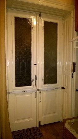

Mobilkímával kapcsolatban kérném a hozzáértők tanácsát.
Műemlékvédelem alatt álló házban lakunk BP-en a belvárosban, így sajnos csak nagyon drágán lenne kivitelezhető egy normál klíma, erre jutott a napokban nálunk járt klímaszerelő. Ráadásul a lakás bérlalkás, a tulajdonos az MNV, így a különféle engedélyek kijárása is egy végtelen történetnek tűnik. Ezért sajnos csak egy mobilklíma hozhatna felfrissülést a lakásunkba (jelenleg 27 fok van 70% páratartalommal). Tudom, hogy gyakorlatilag ez a legrosszabb megoldás, de ennél jobb csak lényegesen drágábban és komplikáltabban lenne kivitelezhető.
Mivel a nyílászáróink is ősrégi dupla üvegezésű fakeretes abalkok, így azt gondoltam, hogy a kétszárnyú bejárati ajtónk bal felének kinyitható ablakán lehetne kivezetni a flexibilis csövet:
Ez járható út lenne? Ha igen, mobilkímából mi az ajánlott típus? Ezeket találtam most hirtelen:
