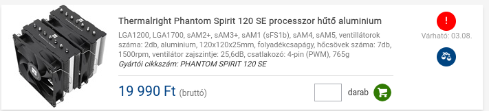

Ha csak a funkcionalitás fontos, akkor pl. Thermalright Phantom Spirit 120 / 120 SE, annál olcsóbban Thermalright Peerless Assassin 120 / 120 SE. Teszt alapján egy 13700K-ra ezek is jók lehetnek: [link] . Egyetlen pikantériája a dolognak, hogy jelenleg vagy Amazonról, vagy később (1-2 hó múlva) érkező magyarországi készletből lehet érdemes venni, mert az REÁLIS áron megy / fog menni.
Ha a Dark Rock Pro 5 tetszik, akkor szerintem azzal sem fogsz mellényúlni. -

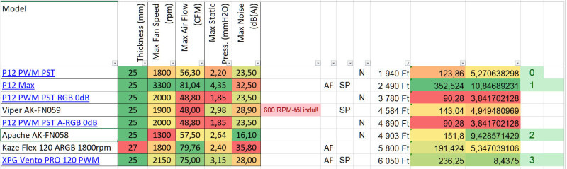

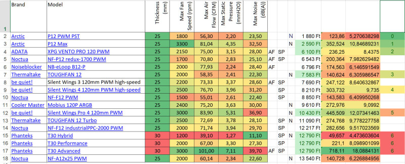

A cpu bordákra a statikus nyomásban erős venti az ajánlott, légyszi ne zavard már össze szerencsétlent a lapátok számával, elég nagy baja van enélkül is...
120-as ventik olcsóbban:
Arctic P12 Max, (Akasa Apache), Adata XPG Vento Pro
120-asok drágábban
BQ Silent Wins Pro 4, Phanteks T30

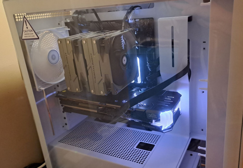

Akkor ha jól értem a 3 front ventit cseréljem be quiet! Silent Wings 4 PWM High-speed 120mm [link] mert ezeknél a legnagyobb a légszállítás, nem is értem a 140-es miért kevesebb levegőt szállít, na mindegy. Hátúl és felül maradhat az 5 lapátos venti? mert a be quiet csak feketében van.
Nálam maga a processor melegszik a gépben nem pörögnek iszonyatos hangosan a ventik.
Ma újra pasztázom a biztonság kedvéért, az az érdekes, hogy nem változtatott paraméterekkel az előző hűtőmmel ugyanezt az értéket simán hozta 1 ventivel. -
Dzsolo

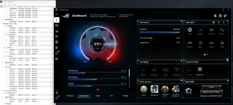

Köszönöm, felraktam, de nem vagyok boldog, ezt a teljesítményt az előző hűtőm is tudta.
Cinebench alatt felment 92 fokra, gondolom az nem egézséges. A Thermalright-tól többet vártam. 3db 140mm venti van elől a H7 Flow házon, hátúl is egy 140-es a felső részén 3db 120mm-es mind PWM-es.
Tény, hogy halk de mi a franctól melegszik, lehet eladom az 5800X3D-t veszek egy 5700x-et.
Lakásban 22 fok fixen, klíma állandóan megy, szerintem ezek elég rossz értékek.

A Thermalright-ok valók oda és a DeepCool ár/érték arányban...
Német Amazonról futárral együtt 22 ezer körül:
Thermalright Phantom Spirit 120 - 40 eur
Thermalright Peerless Assassin 120 SE- 40 eur
Thermalright PS120SE ARGB - 50 eurItthonról Deepcool AG620 20+futár.
