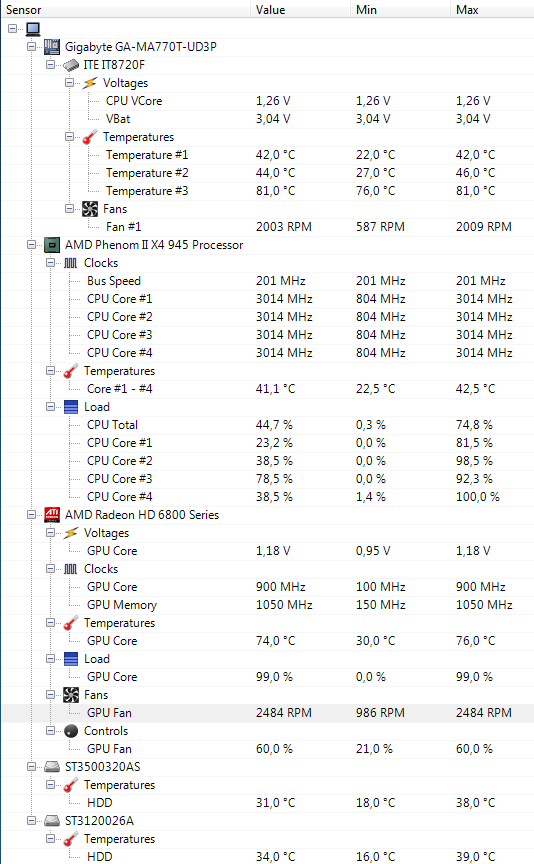

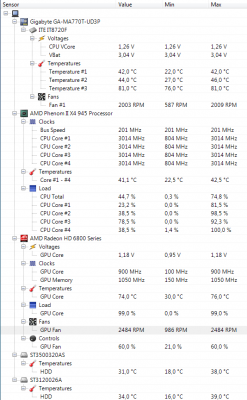

Romvr
Nah fut ez a prime95 teszt, immáron 8. perce megy 100%-on a proci.
Hőmérséklet: 43 fok
FAN Speed: 2045 max. De 2030-20039 között mozog.Itt már hallható a ventilátor. Van egy tompa de határozott zúgása. Így hogy nem süvít mellé a VGA már észrevehető, de nem vészes, Kb olyan mint mikor laptop mellé belövöm a 3db 3,5"-os külső vinyót USB-n. Ha megy a játék akkor szerintem alig lehet kihallani majd. Crysis alatt se nagyon zavart. Jelenleg a "valós" teszt alapján a VGA-m került a hangicsálási első helyre. Majd arra rámegy egy Accelero Twin Turbo jövő hónapban és újra értékelem a CPU venti hangját.
Amúgy milyen mega-csendes ventit ajánlasz CPU hűtésére?
Másik próba:
Csak böngészés közben:
Hőm: 25-30 fok
FAN Speed: 960 magassága. Teljesen néma!Amúgy az is tetszik hogy ahogy lemegy a CPU-ról a terhelés azonnal visszaveszi a ventit is 1300-ra aminél már nincs hangja. Utána meg szépen lassan megy vissza 960 környékére.

proci985
milyen ház?
ház hátuljára rakj inkább. procihűtőn lehet két ventit használni, de érdemes egyformákat, illetve +-10%on belül lévőket alkalmazni (itt a különbség majd háromszoros). és mindenképpen a gyengébb venti fújjon a bordára, az erősebb pedig szívjon róla.
zenwalk: 92es ventikhez sajnos semennyire sem értek, soha nem volt olyanom (illetve de, két óráig egy noctua amit kaptam a gpuhűtőmhöz és ment tovább egyik barátom gépébe, mert én nem tudtam vele mit kezdeni).

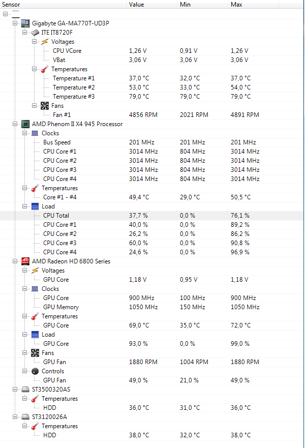

Romvr
Nah srácok megjött az TX3-am. Beraktam a gépbe, minden gond nélkül és megy mint az álom... legalább is eddig.
Crysis 2-vel játszottam egy 30 percet, és közben néztem az értékeket. Már eleve jobbak mint eddig voltak, de játék közben jön ki az igazi erő. 2000-es fordulatszám mellett is nagyon halk. Jóformán csak a VGA-t hallottam, mert az meg 50%-tól kezd el észrevehetően hangosodni. És ebben a hűtőben ugye az is jó hogy bármilyen 92mm-es ventit rá tudok függeszteni. Mint pl ezt: [link] Aminek állítólag egyáltalán nincs hangja.Tehát Crysis 2 max beállításokkal kb a 15-20 perc játék után nézve:
Referenciának a régi hűtővel, kb 10 perc játék után:
