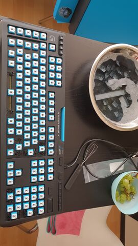

Szappanos víz helyett a műfogsor-tisztító is jó lehet, a papírtörlőt én hanyagolnám (eléggé durva a felülete), inkább műszálas kendővel törölném tisztára.
Sűrített levegő mellett a fél centi széles tisztítókefe is alkalmas a kapcsolók közötti tisztításra. Kompresszort csak akkor, ha az tiszta levegőt ad ki, és nem a saját kenéséhez használt olajjal vegyítettet. Porszívót ne használj a sztatikus feltöltődés miatt. Magukba a kapcsolókba pedig semmit sem, levegő sem, oldószer sem.
A kiszedőt pedig már megírták.
Locutus
Hauptmann #58995 üzenetére
Csak ez a fajta csipesz, a műanyagot felejtsd el.
Langyos szappanos víz, egy mikroszálas törlőkendő, meg sok fülpiszkáló a köztes helyek takarításáhozJa meg néhány óra idő.
Ja, és sűrített levegővel belefújni tilos. Én max a porszívót szoktam még segítségül hívni egy szívószállal, ha a köztes résekben annyira sok a rittyó. -

Keycap puller neven lehet oket megtalalni. 2 fajta van beloluk, a drotosat szabad csak venni. A muanyag az kepes megkarcolni a kupakokat.
Tisztitas: A kupakokat langyos, mososzeres vizben kell kicsit aztatni, utana papirtorlovel jo alaposan letorolni. A kapcsolok koze/ala ragadt koszt, hajszalakat meg kompresszorral a legegyszerubb kifujni. A billentyuzet hazat alkohollal (ami a monitorok torlesere van alkoholba aztatott torlokendo is jo) erdemes letorolni. UV-zni nem szabad, mert az ABS-t gyongiti, illetve kisargitja. -

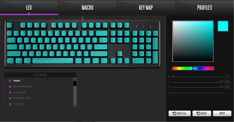

A leírás szerint is a CM logo + F5 váltja a kijelölt módokat.
Az F6, F7 gombokkal az effektek előterét vagy a hátterét lehet kiválasztani, már amelyik effektnél van ilyen (soknál nincs háttér), és ezután lehet állítani a kiválasztottnak a színét F2, F3, F4 gombokkal. Tegnap nyüstöltem kicsit a sajátomat, egyelőre tetszik.De néznem kell valami csuklótámaszt, a hüvelykujjam alig bírtam olyan magasra emelni, hogy elérje a space-t, ha lent van az asztalon az alkarom (hosszú távon nem volt jó). A többi ujjammal nem volt gond, de azért tényleg magas a mecha bill. A hangja teljesen jó, nem hangos, tetszik a barna switch, van egy kis ellenállása is a kapcsolónak félúton, hasonló a membránoshoz, de itt még az érzet (kapcsolás) után van még útja a gombnak lefelé (2mm). Lehet nem jól fogalmaztam, de remélem érthető.
