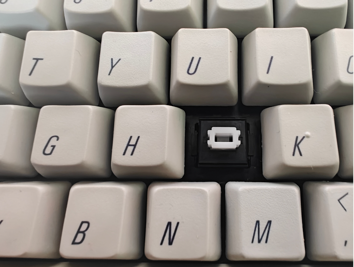

JulianSinulf #106792 üzenetére
Az ABS nem bírja az UV-t, besárgul tőle. Adalékokkal ez lassítható, de minél világosabb a szín, annál gyorsabb a folyamat, és a hidegfehér a legkényesebb ilyen téren, annak pár hét is elég lehet szobában is (azért emeltem ki a WS2-t), míg egy melegfehérnek már évek kellenek szobában. A sötétebb színeken eleve kevésbé látszik meg a sárgulás, és tudomásom szerint maga a nem látható folyamat is lassabb.
Az Apple AEK II billentyűzete a legjobb példa a sárgulásra: újonnan a PBT kupakok, az ABS space és az ABS ház egyforma színűek voltak.

HThomas #106026 üzenetére
Megfordítod a kupakot:
Ha nem éles kontúr van vagy más jelből látszik, hogy doubleshot, akkor a reverse dyesub a bal oldalihoz hasonlóan fog kinézni, azaz az alsó élen bizonytalan lesz a kontúr, mert a festék eltérő mértékben hatolt be a kupak alá. Itt a zöld alapszínű kupakot festették kékre, ha fehéret festettek volna, akkor alulról fehér lenne a kupak belseje.
Doubleshot esetében egyes gyártóknál a kupak oldalfala mindkét színből tartalmaz egy-egy réteget, de itt a kontúr éles és egyenes:
