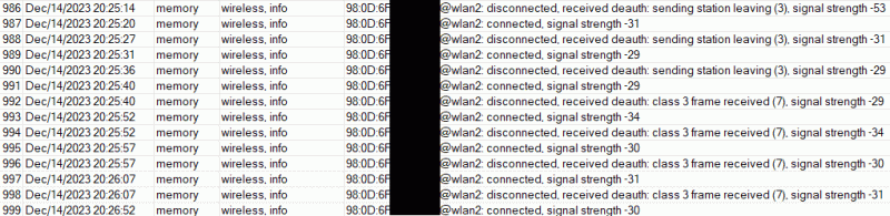

Egy kis segítséget szeretnék kérni, hátha valaki tapasztalt már hasonlót, vagy van bármilyen ötlete.
Mikrotik hAP ac van itthon, aránylag szépen teszi a dolgát. Lett egy új Samsung Galaxy A34 5G telefon, és alig akar csatlakozni a wifire, legyen az 2,4GHz vagy 5GHz, teljesen mindegy (ezen csodálkoztam is). Elvileg csak a Mikrotikkel csinálja, máshol nem volt tapasztalható ilyen gond. S9+ hotspotjával pl mindkét sávon tökéletesen működött a telefon, és publikus wifikkel is ment.
A pontos jelenség az, hogy a telefonon bekapcsolom a wifit, várok hogy csatlakozzon, vagy kézzel rányomok, és hibás jelszót ír. A jelszó nyilván jó. A telefon saját mac-re van állítva, kikapcsoltam a randomizálást. DHCP-n van hozzá társítva fix ip (mint minden más eszközhöz), de még pluszban beállítottam rajta statikusan is. Ez talán hozott némi javulást, de így is fennáll a gond. Ilyenkor a mobilon ki-be kell kapcsolgatni a wifit, nyomkodni az AP nevét, és egyszercsak rá fog menni, van hogy percekig kell vele küzdeni. Még esetleg az is fontos lehet, hogyha be van kapcsolva rajta a bluetooth, akkor mégkevésbé akar csatlakozni.
A routeren az 5GHz wifit már állítgattam össze vissza, próbáltam más csatornára tenni, semmi javulás. Minden más eszköz megy hibátlanul, kivéve ez az egy telefon.
Illetve hasonló jelenség akkor jött elő, ha S8-at vagy S9+t dex padra tettem, mert a dokkolás pillanatában leszakadtak az 5GHz wifiről, és csak 2,4GHz-n voltak hajlandóak menni. Ez kb 1 éve volt, akkor rájöttem hogy elvileg magasabb frekvenciára téve megy hibátlanul, ezt viszont egy Xiaomi MI A1 nem bírta... Viszont az A34-nek semmi nem jó, bárhogy állítom be.
Bárkinek bármilyen tipp? Előre is köszi minden ötletet. Ha több infó kéne a jelenlegi wifi konfigról, kifotózgatom.

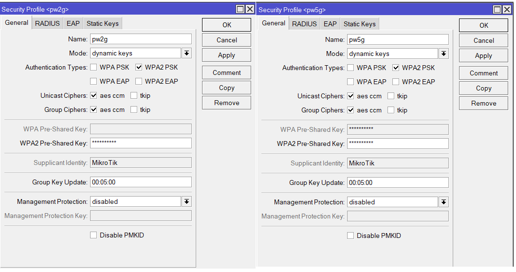

SA Query timeout bejegyzést nem láttam sehol, a log csak annyit írt amit fotóztam. Valahol be kéne kapcsolni plusz logolást?
3 ssid van, egy a 2G-nek, egy virtuális a 2G-n, és egy az 5G-nek. Minden eszköz ami viszi az 5G-t azon van, 2G-n csak a butább, nem kompatibilis eszközök mennek.
Az ötletnek megfelelően próbáltam nyílt wifit csinálni, azzal sem csatlakozott, csak próbálkozott majd megunta.
Kifotózgattam a wifi beállításokat, ha valaki átnézi lehet kiszúrja mi van rosszul téve, régebben a tplink/dd-wrt cuccokat elég jól be tudtam állítani, de ez a mikrotik lehet hogy most kifog rajtam. [wifi konfig] [jelszo beallitas] [csatlakozott kliensek]
Még annyi érdekességet mintha észrevettem volna, hogy a kliensek közt a laptopom és az s9+ SGI módban van csatlakozva, stabil/néha váltogat. Ha csatlakozok az A34-el, azon nem megy az SGI, sőt a többi eszköz is egyre kevésbé fogja használni, néha aktív lesz az SGI, de általában nem. Ez mitől lehet?

Alapvetően jó, egyedül az 5 perces group key update zavarhat be. Próbáld ki 1 órával.
Úgy általában: szerintem is firmware upgrade kellene először, még long term esetén is a 6.49.10 2 évvel újabb.
