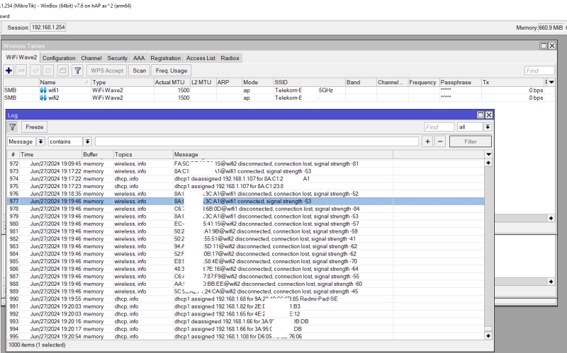

nemurea
Van arra valami ötletetek, hogy mi okozhatja, vagy hol tudnék tovább nyomozni, hogy mostanában számomra random időben, pár naponta a router kikapcsolja a saját Wifi-jét, mindkettőt. hAP ax2, most 60 napja megy, még a 7.6-os verzión vagyok. A logból látszik, hogy minden szép és jó, 19:19:46-kor pedig mindenkit leszór a hálózatról, aki éppen a Mikrotikos SSID-ken csatlakozik. 19:19:55-től pedig elkezdenek visszamászni az eszközök a másik vonalon, a nappaliban van egy TP-link Archer vezetékkel a Mikrotikhoz kötve, AP-módban, azok az SSID-k most is működnek. A Mikrotik SSID-k nem jelennek meg (látszik is, hogy nincs R betű).
Legutóbb úgy oldottam meg, hogy a Wireless Tables / WiFi Wave2 fülön kikapcsoltam és bekapcsoltam az interface-eket, mivel nem akaram újraindítani a routert.

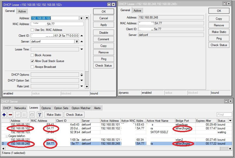

Edorn
Az mitől lehet, hogy az egyik kliens annak ellenére, hogy beállítottam neki fix ip-t, a mellé kap egy dinamikusan generáltat is?
Egyik másik klienssel sem történik ez (laptopok, NAS, telefonok).
Ha törlöm a listából bármelyik, a problémás klienshez rendelt sort, vagy akár mindkettőt és újra létrehozom a fix címet, hamarosan megint megjelenik a dinamikus.
Gépen ipconfig-al lekérdezve random hogy a fixként beállítatottat mutatja, vagy a dinamikusan generáltat.
(egy kábellel csatlakozik a router-hez, illetve nincs wifi benne, de ez látszik is a listán, hogy mindkét ip ugyanazon port-on kapcsolódó géphez van rendelve)

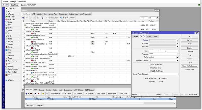

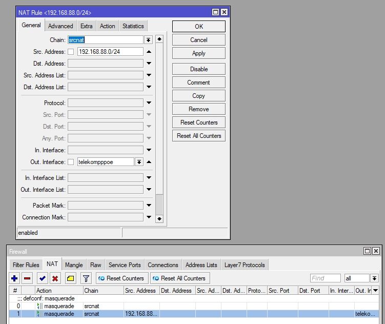

No összeírtam nagyon szájbarágósan, hátha idetéved még valaki hozzám hasonlóan szerencsétlen és pont ezt szeretné beállítani:
#PPPoE #Telekom #Mikrotik #IptvTelekomEszközébenFelügyeletébenMarad
- ONT (HG8245H) LAN1 portjába UTP kábel
- Mikrotik router WAN portjába a másik vége
- IPTV kábel marad ONT-ban
- ONT-ban a PPPoE beállítás marad, nem kell módosítani/törölni/inaktiválniPPP->Interface fül
- Új PPPoE Client
- Name: tetszőleges
- User és Pass telekom által adott (telekom eszközéből kinézhető a user, pass-t pedig megadják telefonon MT szám, név, cím és usernév kell hozzá, nem kell újat generálni, beolvassák az aktuálisat) [ügyfélszolgálat telefonszám:1414]
- Use Peer DNS pipa (Ha nem veszek fel külön dns szervert)IP->Firewall->NAT fül
- Új
- Chain: srcnat
- Src.Address: 192.168.88.0/24
- Out. Interface: PPPoE Client elnevezése (egyel fentebbi rész Name mező értéke)
- Action: masqueradeIP->DHCP Client
- ether1 -et inaktiválniAkinek meg így egyszerűbb:
/interface pppoe-client
add add-default-route=yes disabled=no interface=ether1 name=telekompppoe use-peer-dns=yes user=*******
/ip dhcp-client
add comment=defconf disabled=yes interface=ether1
/ip firewall nat
add action=masquerade chain=srcnat out-interface=telekompppoe src-address=192.168.88.0/24 -

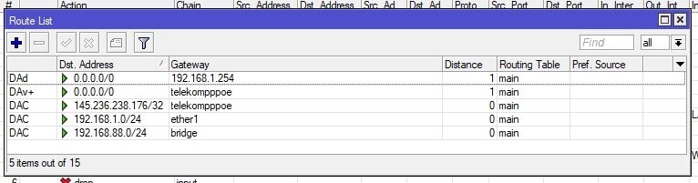

Edorn
mrzed

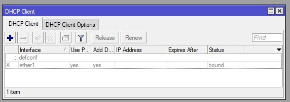

Mielőtt konfigolsz döntsd el mit szeretnél. Ha megfelel számodra, hogy a szolgáltató eszköze natol, akkor elég betenni az ether1-et is a bridge-be és a bridge-re tenni egy dhcp klienst. Viszont ekkor felesleges a mikrotik tűzfalával, dhcp-jével bajlódni. Ha a mikrotikkel szeretnél natolni, akkor annak megfelelően kell konfigurálni és nem ether1-re hivatkozni, hanem a pppoe kapcsolatra.
szerk:
m0ski
ebben a felállásban értettem, hogy a dhcp és pppoe vagylagos, így nem fog menni egyszerre a kettő. -
m0ski
Van az ismerősi körben olyan eszköz, ahol eth1-en van DHCP kliens és PPPoE is.
A PPPoE jött később, a publikus IP miatt.
DHCP kliens nem ad default route-ot, de kézzel fel van véve, hogy ha a PPPoE lehalna, ether1-en NAT-olt IP-vel ugyan, de legyen net.Ennek megfelelően persze 2 masq szabály meg egy kis mangle.
Csont nélkül megy évek óta.
m0ski
Ráadásul ha a pppoe IF-et szeretné használni az ether1 helyett kifelé, akkor szerintem a tűzfal se jó.
Ott mintha azt láttam volna, hogy a "Winbox tiltás WAN-ról" szabály az ether1-re vonatkozik, nem a telekompppoe IF-re. -

kammler #22257 üzenetére

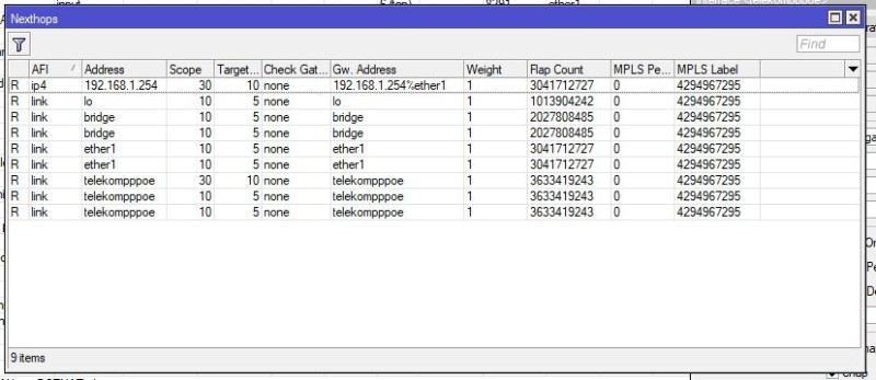

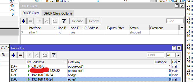

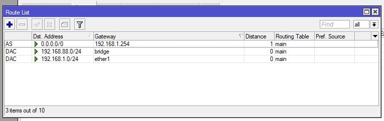

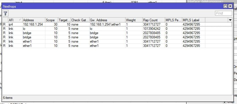

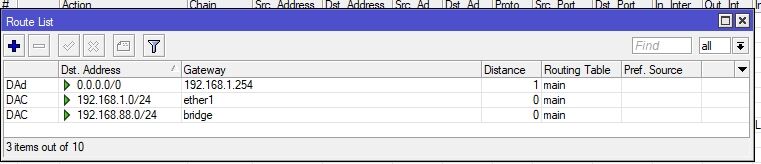

Ha az alábbira gondolsz, akkor amint inaktiválom, elmegy a net...
Illetve az a cél, hogy iptv-n kívül mindent a mikrotik kezeljen. (tv a telekom eszközébe van dugva)
(befelé egyébként jön ftp, rsync, migyéb kapcsolat is rendszeresen fix ip-kről)Senki sem telekomos pppoe-vel, hogy tudna adni egy képernyőképet a jó beállításokról???
Edorn

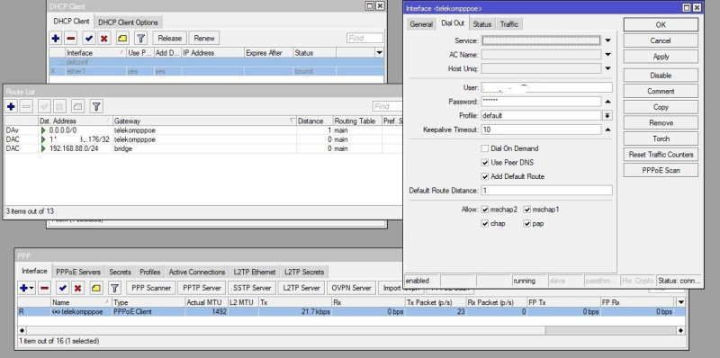

Kiegészítés: Ha a fenti állapotra most bekapcsolom a pppoe-t, akkor megmarad a net, viszont random dolgok honlapok böngészésénél nem töltődnek be (time out). Jellemzően google .js-e (vagy az hívna valamit), vagy egyéb háttérbeni hívások. Youtube is iszonyat lassan indul el, bár most már lejátszik videot. Speedtest is jó eredményeket hoz. Illetve továbbra is my-vel ugyanazt az ip-t látom, amit a telekeom eszköze is kap magának. Pedig elvileg külön ip-t kellene kapnom...
Ha pppoe-t kikapcsolom, akkor minden jó.
Edorn

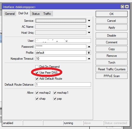

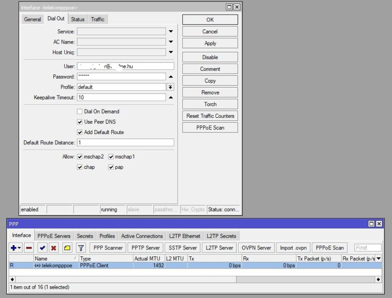

Mit ronthatok el pppoe beállításnál?
- Egyes oldalak betötődnek, de pl videok nem, vagy más honlapok sem, esetleg csak részben, google-en tudok keresni...
- myip oldal ugyanazt az ip-t adja, mint amivel a telekom eszköze megy
- Use Peer DNS pipa kell? (mondjuk kipróbáltam, anélkül is ugyanez a helyzet)
- Esetleg teljesen ross z helyen csinálom?
- Vagy valamit még át kell kapcsolnom?

Húha, első alkalom, hogy valami frissítés után eltörik. 7.14.2-ről frissítettem a hAP AC2-t 7.15.1-re és arra lettem figyelmes, hogy eltűnt az 5 GHz-es WiFi. Ez már az új WiFi stack és jobban működött, mint a régebbi stack. Sokkal jobb a signal, mert okosabban választ csatornát.
Gondoltam az update után biztos kell neki 10 perc a radar scanre, de nem történt semmi. Nézem a logot és arra panaszkodott, hogy nem tudja felhúzni az interfacet, mert a defconfigban nincs rá bejegyzés. Nem is defconfigot használok, szóval gondolom arra értette a defconfigot, hogy ami beállítás defaulton van az WiFi interface alatt, azt valami default configból olvassa ki.
Annyit kellett csinálnom, hogy elütöttem az SSID-t, applyoltam, majd visszaírtam és most jó.
Csak elég fura, hogy ilyen megtörténhet...
