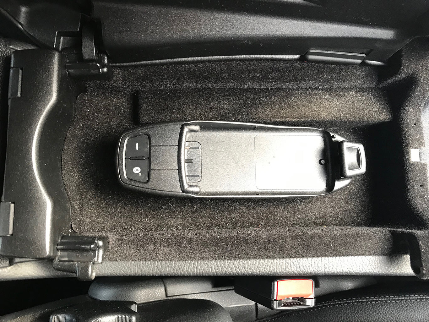

Semmi. Terelőlapátok a műszarfalban szabályozzák a hideg és meleg levegő keverékének arányát, annak fényében, milyen meleget szeretnél. A motor az utastéri hőcserélőt folyamatosan fűti, nyáron is. Ha erre voltál kíváncsi. W202-ig volt csap, azóta nincs.
Viszont dízelben van kiegészítő fűtés, ha az tönkremegy, akkor nem lesz elég meleg a hűtővíz. -

Sziasztok! Adott egy Mercedes w203 220cdi 2006. Mi szabályozza a fűtésem hőfokát? Mi indul meg a rendszerben ha mondjuk melegebbre állítom? Nincs kieg fűtésem és fűtéscsap se.

twinee1337
Sziasztok. Segitségetek szeretném kérni. Adott egy Mercedes CLK 200 kompresszor. Megpróbáltuk Bluetooth-on összekötni a telefont a kocsival, de nem sikerült. Azt csinálja a rádió hogy mutatja, hogy telefon keresése de egyáltalán nem reagálnak a gombok semmire. A rádió szól, kormányról tudjuk vezérelni, de rádiót kikapcsolni se bekapcsolni nem tudjuk. Rá adjuk a gyújtást vissza állt ugyanabba a helyzetbe vayg fekete kép fogad vagy az hogy telefon keresése.. Valakinek volt e hasonló vagy ötlete van e?
Válaszokat előre is köszönöm.
