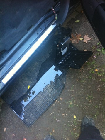

Adott egy clk 270cdi (209) 2005-ös évjárat. 1 hónapja nagy esőben beázott a motorvezérlő. Menet közben megállt az autó, majd utána már nem inditózott. Valaki járt már így és sikerült megjavíttatni? Ismertek esetleg olyan személyt vagy céget aki ilyennel foglalkozik? Amennyiben nem javítható, bontott motorvezérlőre kicserélni és rátaníttatni kb mennyibe kerülne, ha lehetséges egyáltalán ezt tökéletesen kivitelezni?
Köszönöm előre is!

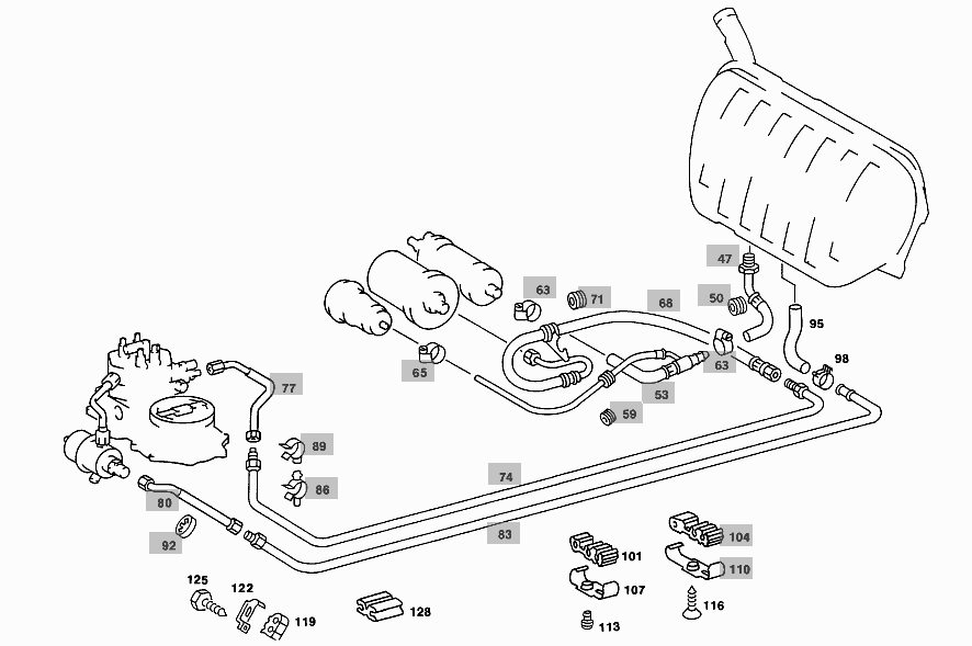

Még mindig folyamatban van a karbantartás. Viszont mintha nem jutna el az üzemanyag a motorig...
Sejtésem szerint vagy "dugulás", vagy üzemanyag szivattyú lesz a ludas.A kép alapján ha jól sejtem a szivattyúnak valahol a jobb hátsó ülés alatti rész környékén kellene lennie nem? Csak mert ott nincs semmi, vagy a képet értelmezem rosszul ?
Dugulás elhárításra valakinek valami ötlet?

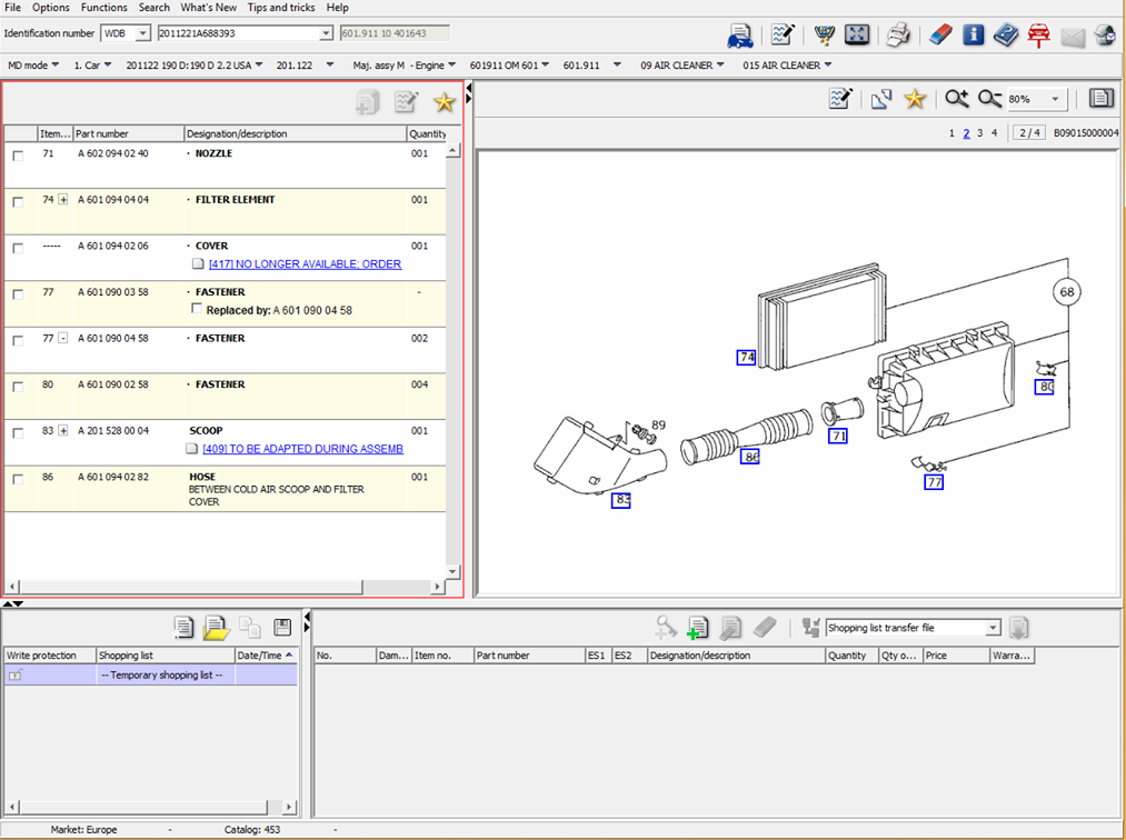

Mercedes-Benz EPC programnak hála, meglett a keresett alkatrész: "Reversing Lever To Throttle Valve" A0010704875

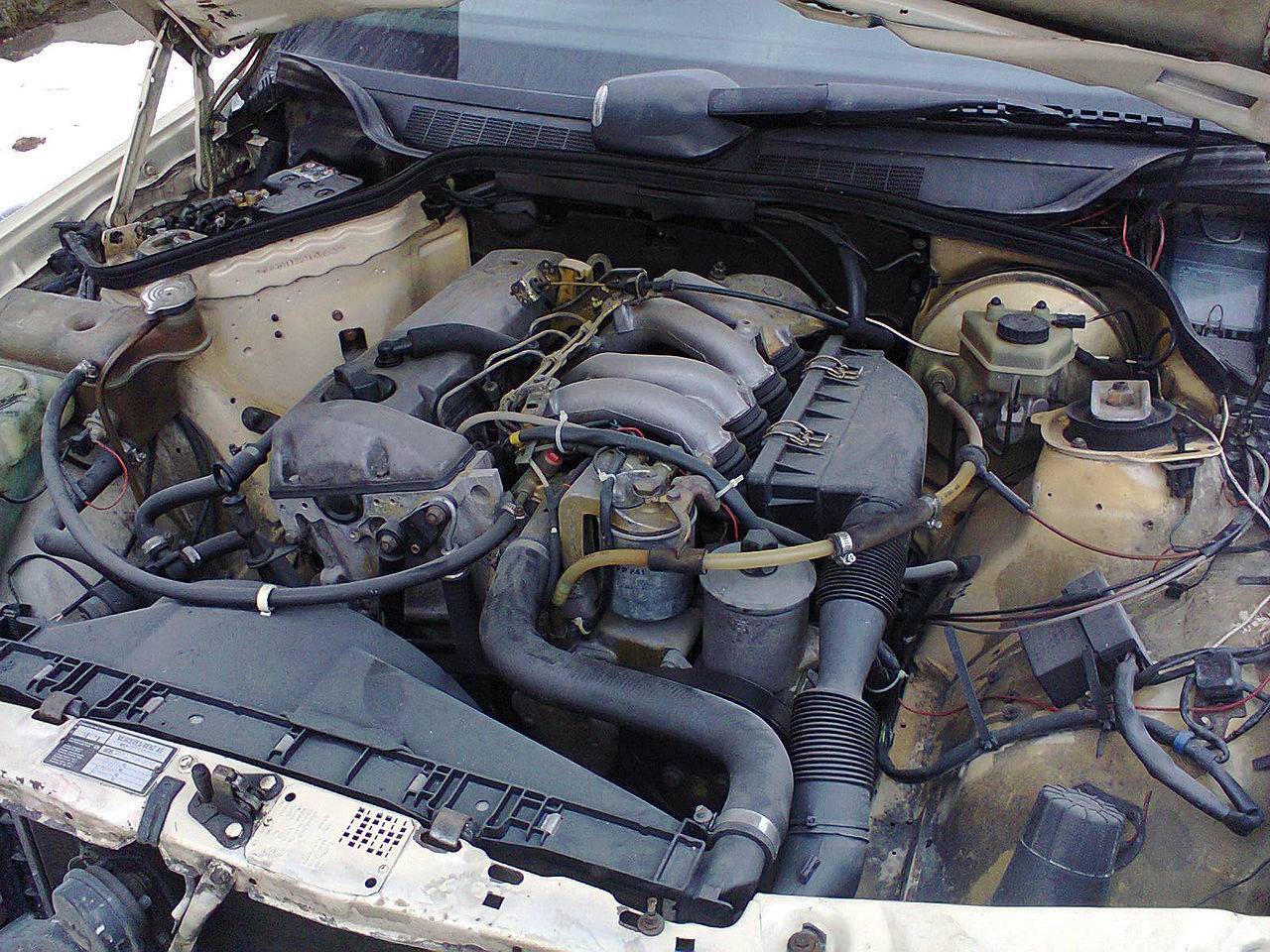

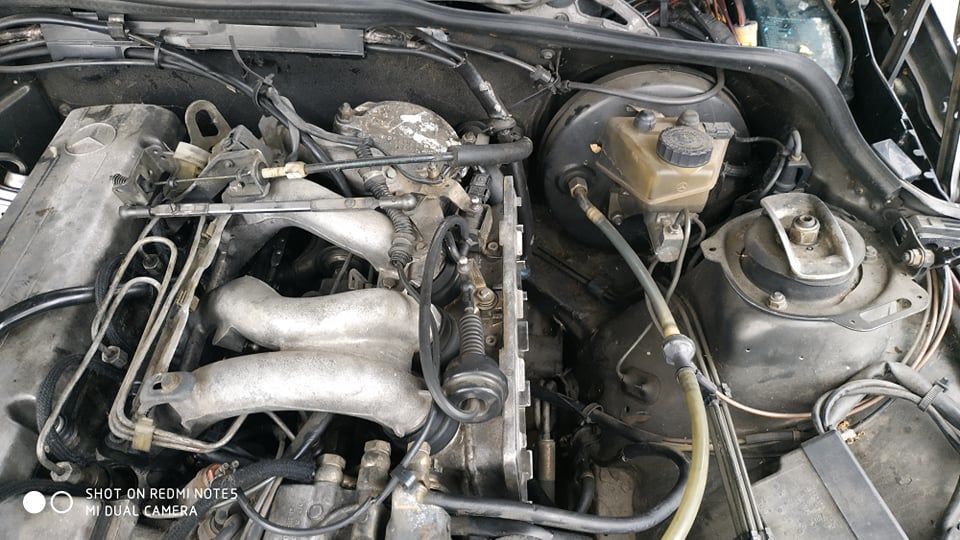

Valakinek nincs véletlen 190D 92'-es mercije? Lőhetne egy fotót a motor térről. Elvileg OM601 motor van bennük. Most rá kerestem a motorra, hátha rá jövök mi az ami hiányzik. De nekem full máshogy néz ki a motortér mint (elvileg) kellene.
Wiki-s kép:
Saját:Google képek szerint, mintha nálam 200D motortér lenne.
WTF???
