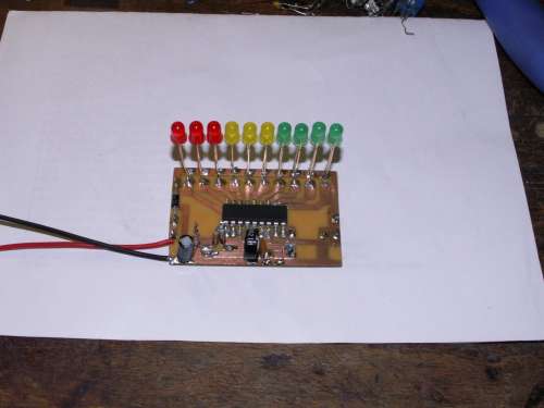

Ezt egy multiméterrel egyszerűen ki lehet mérni.
Ha jár a motor, eleve 14V, vagy felette kell legyen a feszültség, ha pedig fényszóróval megterheled, akkor is 13,6V felett illik lennie, de semmiképpen sem mehet 13V alá, akkor nincsen töltés biztosan.
Ajánlom figyelmedbe ezt a kis szerkezetemet, amit ha bekötsz az elektromos rendszerbe (akár szivargyújtóba), akkor folyamatosan tudod monitorozni szemmel, a LEDek színe alapján, hogy milyen feszültség szintek vannak, mennyit tölt a generátor, mennyire terhelnek egyes fogyasztók !Én is jártam már úgy, hogy menet közben megadta magát a feszültség szabályzó és nem volt töltés, mindez persze este sötétben, de a dízelemmel még így is simán meg tudtam tenni az 1 órás utat, mivel csak a lámpákat kellett hogy táplálja az akku.
Mondjuk látni igen keveset láttam, mivel a lámpák egyre gyengébbek és sárgábbak voltak, ahogy merült az akku.
Viszont nekem már akkor is benn volt ez a kis feszültség monitor kapcsolás, így rögtön észleltem, hogy mi a gond és láttam, hogy kb. még mennyi energia van az akkuban.Üdv.
