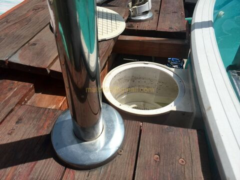

Na, csak elrettentésnek. Ez a beépített skimmerem belseje, az oldalán a fekete sáv az a naptej maradéka, beleragadva a kosz, piszok, muslicák, stb… Ez alapból nem látszik, most éppen megérett egy nagytakarításra. Ezt a szmötyit csak a melamin koszradírral lehet normálisan leszedni, egyébként azt használjuk a medence vízszintjénél kialakuló csíkra is, csak azt heti rendszerességgel.

Nem tunik idealisnak a kozep magasan elhelyezett szivo es az attol feljebb levo befuvo.Lehet csak en kepzelek bele valamit a lentebb levo (es emiatt nagyobb nyomassal uzemelo) leeresztocsonk elonyosebb hasznalataba - de sehogy nem fer a fejembe, mi is a normalis tisztitas menete.
Ha a skimmer van rakotve, akkor az ugye a felszinrol szurne a falevelet/bogarat. De ugye az nalunk nincs.Inkabb az aljat kell felporszivozni - ehhez ugye a skimmer csovet lehuzva egy masik csovet radugva hasznaljuk a porszivo szeru fejet.Ma lehuztam a skimmert, csak a csocsonk maradt. Sokkal jobban sziv a szivattyu - tan 3m3/h a teljesitmenye (40w).
Velemenyem szerint inkabb az aljanal levo leereszton keresztul kellene rakotni a szivoagat - jobban is szivna es a megfelelo helyrol (az aljan gyulik ossze a homok es hasonlo....) Tevedek?
Ha egy szezont kibir, akkor lehet jovore nagyobb kell. Ez ugyan meg epp atlepheto magassagu, gyereknek meg ott a letra. A magasabb azonban nem lesz atlepheto - vagy kell melle valami napozo resz - de limitalt a kert merete.
