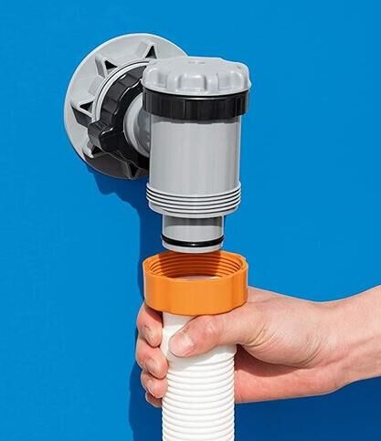

Szia. A csatlakozók valóban kettős kialakításúak, rámegy a 32 és a 38 mm - es is. Én a medence miatt 32 -sel használom. A konnektort meg az Obiban vettem, a legolcsóbbat.

idén már tényleg vennem kell valamilyen homokszűrőt a 8 m3-es medencéhez, aminek sajnos 32 mm-es csatlakozói vannak. Kb. 50e-től lehet kapni Bestway Flowclear 58515-öt, van ezzel tapasztalata valakinek? Másik: Avanli nevű az alzán, ezen mintha lenne vmi előszűrő is. Van más javaslatotok max. 70e-ig?
Még egy kérdés: 90°-os csatlakozó létezik 32 mm-es csonkhoz is? Erre gondoltam: -
