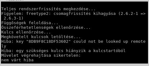

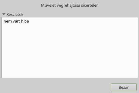

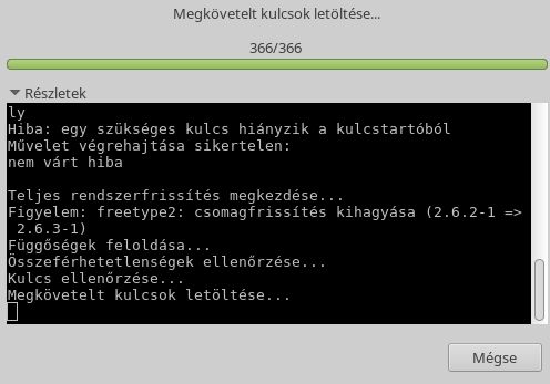

Sajnos még mindig nem oldódott meg a lefagyás problémám (ASUS INtel J2900, intel HD videokártya).
Főleg xfce alatt, próbáltam egyéb desktopokkal, de sajnos ott is lefagy néha. Semmi összefüggés nincs, hogy mit használok vagy mit csinálok, egyszer csak leáll az egérkurzor és semmire nem reagál. Próbálkoztam fórumokat olvasgatva ezt azt átírni rendszerfájlba, de az sem vált be. Valakinek volt hasonló problémája? Van rá valamilyen megoldás? Ja meg több kernerrel is megpróbáltam attól sem javult meg. A gépem viszonylag új [asztali gép] -
DEGU83
HATALMAS köszönet!!! A parancs beírása után, kb. 5 perc (!!!) alatt lerendezte a 364 db frissítést.
Egyébként pontosan mit takar ez a parancs?Nekem is ugyan ez volt a probléma, de nekem ez oldotta meg:
sudo pacman -Sc $(pacman -Qdtq) -
BoB
Egyébként pontosan mit takar ez a parancs?Elrendezi neked a kulcsokat, az volt a probléma.
13 másodpercet késtem
whbear
Egyébként pontosan mit takar ez a parancs?A csomagok ezekkel a kulcsokkal vannak hitelesítve. Azért van, hogy senki ne tudja módosítani akár rosszindulatúan a csomagokat. Csak akkor telepíthető ha a fejlesztőnek aktív kulcsa van.

Terminálban:
sudo pacman -S archlinux-keyring manjaro-keyringEzután próbáld meg.
