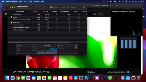

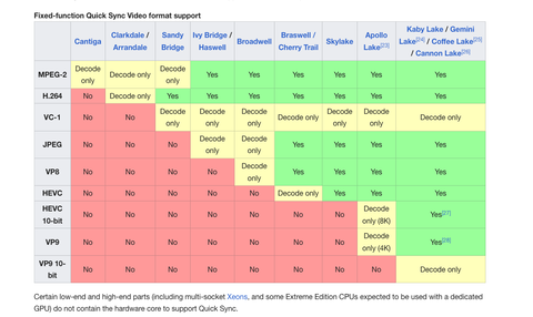

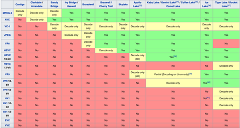

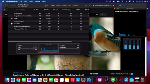

Visszatérve a BigSur RC1 vs. Safari youtube video problémára én az előbb kipróbáltam, 3db 4k video + 1db fullhd két külön monitoron ablakban persze ezt az eredményt produkálja nálam. A vas egy Dell 5060 Micro i7 8700T 32GB Ram, UHD630. Ennek a té gepeden sem kellene sokkal rosszabbnak lennie. Csak az a rohadt jó kérdés h mi... Ennyire szarul lenne támogatott a HD530? Azért az vér ciki...
Yep, elég gáz. A tied Coffe Lake, azon támogatott a YouTube VP9 dekódolása, ezért tudsz 4K videókat nézni.
Pont nézegettem, azóta több chipset is bekerült a képbe:A képen látható, az enyém Skylake és csak HEVC (x265) dekódolás a max. Nos ez jó is lenne mert elképesztően jó minőséget tud, viszont a YouTube ilyet nem használ. Így ez bad luck. Az asztalim meg azért tudja Skylake procival, mert van benne egy RX 5700 ami támogatja. Szóval marad a szoftveres dekódolás ami sokkal erőforrásigényesebb. Ezt bekapcsolva nekem is van 4k Safari-n, viszont búcsút inthetek az akkumulátoridőmnek (ami amúgy is rossz már). A Google egyszerűen nem akarja alkalmazni az x265 HEVC kodeket, mert nem tudom miért.
Nem a világ vége, nincs 4K monitorom, viszont még az 1080p videók is mérföldekkel szebbek VP9 kódolással.Ja igen, rendszereim:

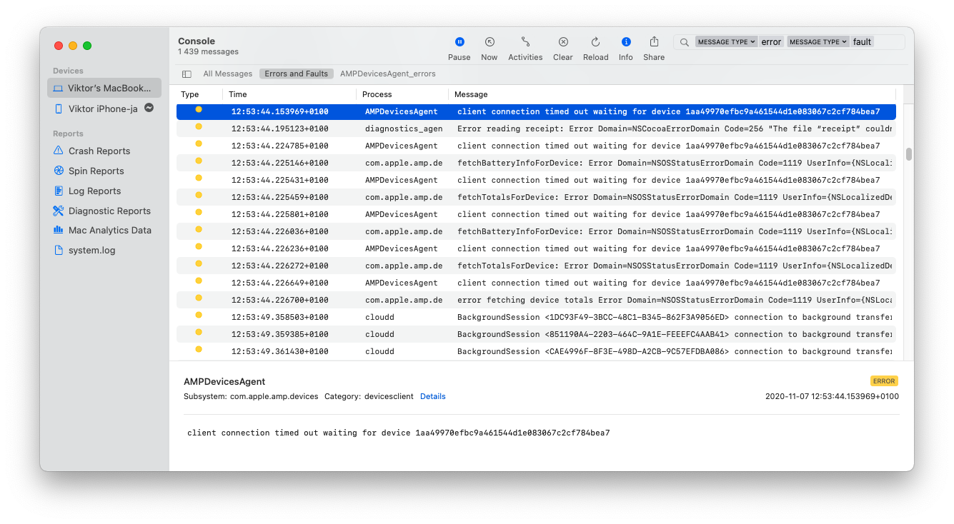

OC-n is csinálta sajnos a telefondobálós dolgot, úgyhogy ezen a szinten már megnézem majd az otthoni hálózatot is, hátha ott blokkolja valami a telefont.
Haverom ha ráér megkérem ugorjon át a MacBook Air-jével, azzal a legbiztosabb a próba. Ha ott is dobálja akkor ez biztos hogy nem a Mac hibája hanem valamit a telefon művel (főleg, hogy már így is 2 gépről nem megy) vagy a LAN hálóm (azt hogy fogom debugolni azt nem tudom..😅)A RAM zabálás meg Big Sur probléma mert Catalina alatt nem csinálta. Ez csak egy bizonyos oldalon történik ahol 1080p x265 (HEVC) 10-bit videó van, máshol nem. A bootloader ilyen dolgokat nem tud befolyásolni, de majd ha kijön a release akkor csinálok 1 teljesen új OC loadert aztán tesztelem az egyikkel és a másikkal is egy darabig. 😊 Régebben is használtam egy darabig az OC-t de semmilyen különbséget nem vettem vele észre, így visszatértem a megszokottra. Most meg már ugye az OC integrálva van a Clover-be (v5124-től), szóval igazából majdnem ugyan az a kettő. Clover-nek a GUI-ja a régi, majd a meghajtó választása után átadja a dolgokat az OC-nak.
Main gépen most sajnos nincs fent a Big Sur, pedig jó lenne ott is megnézni. A másik Lenovo laposomon viszont Beta 9 van, majd felfrissítem és megnézem ha ráérek. Csak legtöbbször nem én használom mert nekem csak teszt masina, így keveset van nálam.😅Egyébként egy nagyon hasznos dolog, ha valakinek több bootloader-je van és tesztelgetne: https://github.com/jief666/BootloaderChooser (egyik Clover fejlesztő készítette)

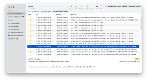

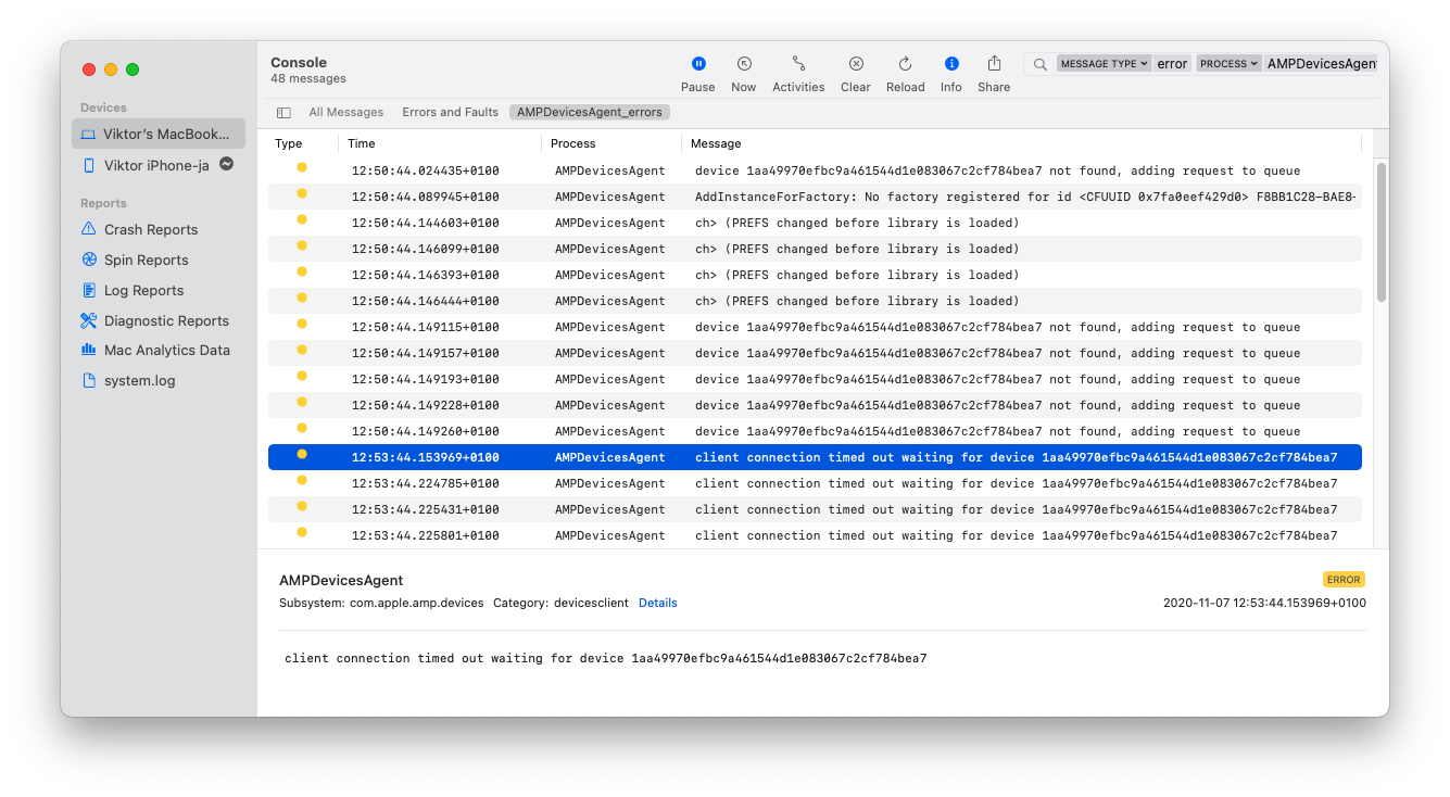

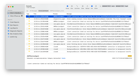

#35244
Az asztalimmal is ezt csinálta amiben egy OOB működő BCM94360HMB van, macOS Catalina-val.
Ez történik:
Rányomok a telefonra Finderben, tölt, majd behozza a "kezdő" képernyőt a telefon infóival, log:Finder: Synching iTunes device list
Majd a sync-re kattintva, várakozás, ledobja. Log:sok-sok connection timeout és not found error.
Jelenleg meg sem jelenik már egy ideje.
Olyan mintha nem is a Mac-en lenne valami probléma, hanem a telefon dobná el a csatlakozást. -

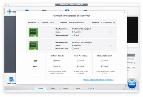

Kipróbáltam a sync-es témát, még mindig nem rakta át mobilomra a 2 üzenetet.
Közben miattatok ránéztem én is a hardveres dekódolásra, piros volt a H.264 és HEVC is VideoProc-ban, átraktam imac19,1-ről macpro7,1-re, most zöld minden, cserébe memory warning van bebootolás után, remélem később nem ugrik fel az ablak, mert úgy amúgy 24/7 megy a gép és újraindítani is max vmi update miatt szoktam
FinalCutPro-ban akartam ránézni, hogy megy-e a gpu-s munka, de nem értek a programhoz. -

kushwavez
Senator
#35199

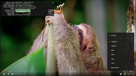

Jobban utánanéztem.
Nincs itt semmi gond a HW decoding/encoding-ommal.
Annyi a helyzet, hogy a Skylake egész egyszerűen nem támogatja a VP9 decodingot. Azért van az, hogy a Safari nem tud 1080p fölé menni, mert nincs bekapcsolva a VP9 SW decoding, így csak a HW decodingra hagyatkozik, így a Youtube nem tud följebb menni mivel 1080p fölött már csak vp9 formátumú videói vannak ami, mint kiderült nem támogatott.
Chrome-ban meg azért van, mert ott be van kapcsolva a VP9 SW decoding, ezért ugye a procit eszi.
Neked azért működik, mert Coffe Lake (?) iGPU-d van.
Ez Out of Luck amíg a yt nem használ mondjuk HEVC formátumot, nektek meg szerencsétek van, élvezhetitek a sokkal jobb minőségű videókat. 😎 -

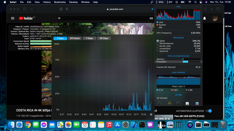

Ja, nekem is felment, sokkal jobb lett a performance mint a Beta 10-en, viszont a #35145 hsz-ben leírt hibák még mindig megvannak.
Annyi változott, hogy a Safari-ból kikapcsolták a VP9 HW decode-t, tehát jelenleg megint nincs 1080p60-nál nagyobb felbontású videó. Persze ez nem mindenkit érint, ez szintén megvan real Mac-nél is.

nekem elegge rosszul megy a Beta 10. sok minor bug, es par eleg nagy bug:
- Safari uj VP9 decoderje nem mukodik (sok real mac hasznaloknak sem), youtube videok ezaltal nem mennek. Van ra workaround de ez egy eleg nagy bug. (intel GPU-kat erinti, koztuk vagyok en a HD 530-ammal, AMDs gepemen mukodik).
Nekem available a HEVC is meg a H.264 is, nem csinaltam vele semmi extra dolgot Cata ota szoval ja, ez is egy Apple bug lehet, vagy csak kozmetikai bug es amugy mukodik.
- Ha streamelek egy videot Safarin a kernel_task egyszeruen felzabalja a 16 GB RAM-om. Ami meg erdekes, 45 GB RAM-hasznalatot ir ki (
) amikor ez tortenik, kb hasznalhatatlan a gep amig ki nem lepek az adott oldalbol. Minor:
