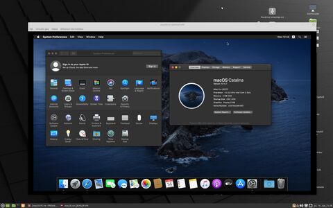

Windows-alapú VM-em semmiféleképen nem lehet GPU Passthrough-t elvégezni, ez csak Linux-alapú QEMU, illetve egyéb más módszerrel működik, tehát Windowson egyáltalán nem?
Ha valahogy megoldható lenne a High Sierra az NVIDIA kártyámmal Windows VM-ben HW GPU Acceleration-nel (felismernè és használná a kártyát teljesen) az nagyon jó lenne.
De gondolom sajna nincs ilyen.
Ilyen valóban nincs sajna. De még ha valahogy implementálták is volna a passtrought akkor is ott a probléma, hogy ha GPU-t átadod a Mac-nek akkor a Host az nem tudja használni azt a GPU-t. Ez Linux alatt is így van, kivéve a méregdrága Quadro kártyáknál asszem, azokat el lehet osztani több VM-nek is.Illetve az Intel-nél lehet olyat csinálni, hogy a Host is és a VM is az Intel GPU-n dolgozik, de ez is csak Linuxon lehetséges.

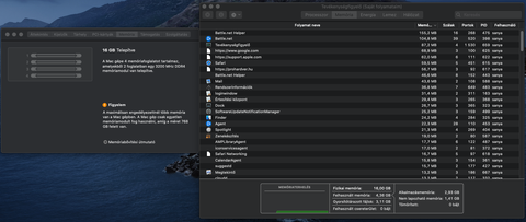

Sikeresen feltettem a big sur 11.5.2 és azt irja ki hogy memoria kezelés figyelmeztetés,mivel mind a 4slotban van memória( 4x4ram),a másik hogy nem tudok hangot varázsolni! Eddig volt voodoohda,de most azzal sem szólal meg,csak a hdmi-n. Valami ötlet?

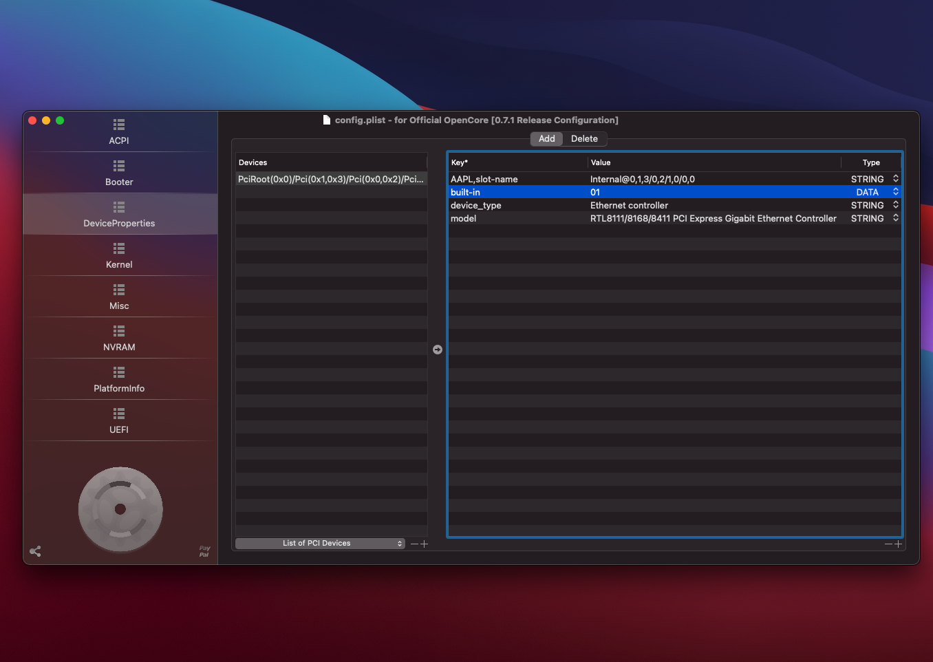

Na megvan a megoldás, már működik rendesen!

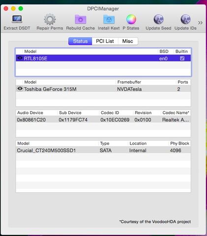

Opencore Configuratorba plist megnyit, deviceproperties fül (nálam üres volt), alul a legördülő listából hozzáadod az ethernet opciót, majd a jobb oldalon hozzáadod a built-in opciót 01 Data értékkel. Ment és újraindít. Utána tökéletesen elsőre működött a belogolás.
A built-in ellenőrzésére a DCPIManager appot használtam.

ha nem en0 akkor ezzel azzá tudod tenni:
sudo rm /Library/Preferences/SystemConfiguration/NetworkInterfaces.plist
Utána kell egy resi -

A Virtualbox-os módszer nem jött be: két leírás alapján is nekiálltam, de még a telepítőig sem jutottam, és a hibaüzenetre rákeresve sem lettem okosabb...
De ezzel a módszerrel tényleg pár kattintással itt az OS X a (virtuális) gépemen, egy kicsit elszórakozok vele.Mondjuk a Virtualbox most nem indul, talán holnap lesz kedvem utánanézni, hogy van-e megoldás a kétféle virtualizáció egy gépen futtatására (gondolom nincs...)
Szóval még egyszer köszi a segítséget!

Közben az jutott eszembe, hogy mégis próbálok valamit kezdeni a Virtualbox-al...
Ugyanis az már telepítve van, abban fut néha, ha igazi Office kell, a Win10-em. Nem akarok mellé másik virtualizációs cuccot telepíteni, hátha összevesznek, és persze pont akkor kellene valami dokumentummal azonnal és sürgősen dolgoznom ;-) A LibreOffice sokszor nem elég, főleg, ha kész MS Office doksikkal kell valamit kezdenem.
Ha nem jön össze, vagy használhatatlan lesz, akkor próbálom az általad javasolt megoldást: maximum gyorsan telepítek egy Windows arra is, és onnantól azt használom.
Mindenképpen jelentkezek, hogy mire jutottam: a Big Sur ISO most töltődik, Virtualbox van, doksit is találtam, na kíváncsi vagyok, hogy mi lesz ebből ;-)
(Amúgy annak ellenére, hogy telepítve van az integrációs szolgáltatás vagy mi, Virtualbox-ban a Win10 képernyőkezelése olyan komótosan működik, hogy éles rendszeren az elviselhetetlen lenne - néha még így is zavaró...)

Szerintem próbáld a 2-at amit küldtem (kholia/OSX-KVM), az frissebb és jönnek is hozzá frissítések, míg a Simple-KVM-nél 2 éve volt az utolsó frissítés.

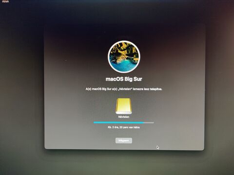

Szeretném kipróbálni, milyen manapság egy Mac gép (utoljára valami LC II előtt ültem ;-) De gőzöm sincs, merre induljak... OK, természetesen olvasni fogok itt sokat indulás előtt, de gondoltam legalább az irány miatt segítséget kérek.
Aminek a legjobban örülnék, ha virtuális gépen tudnám futtatni, mert nincs kedvem újraindítgatni: sokkal jobb lenne bármikor elindítani, és ismerkedni vele, de közben a gépemet ugyanúgy használni tovább, mint eddig.
De ha ez nehezen járható, akkor telepíteném a mostani rendszer mellé persze...
Ami van: Fujitsu Esprimo D738 gép (i5-8400 procival, 16GB memóriával, a prociban lévő grafikus kártyával) Benne egy 240GB-os nvme SSD, ezen fut a rendszer (Linux Mint MATE) , és van benne egy 500GB-os SATA SSD is. Tudok "akármennyi" helyet csinálni az nvme-s SSD-n, vagy le tudom gyalulni az egész SATA-s SSD-t, ha kell ;-)
Szóval ilyen vassal melyik megoldással szemezgessek? Futni fog virtualbox (vagy más virtualizációs megoldás) alatt, vagy "natívan" telepítenem kell?
Előre is köszönöm, üdv: Vasti
